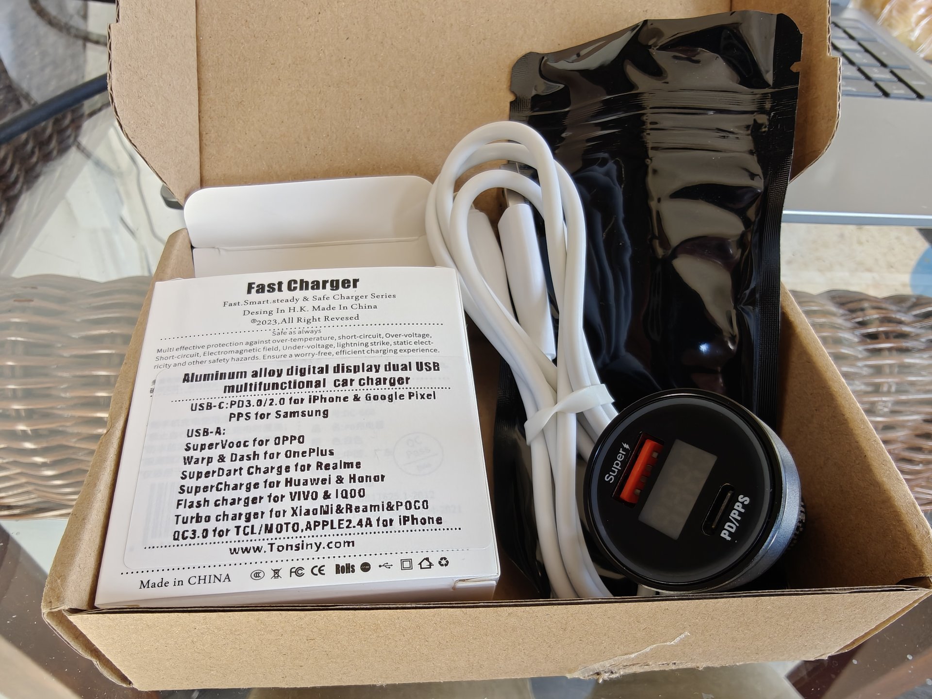

Ich habe seit gestern diesen neuen SuperVooc Car Charger mit Display von Ali:
Achtung: Noch keine Empfehlung, da noch nicht getestet 🙃

AndyCologne schrieb:
Das waren die Kollegen thanno und Maheshwara, siehe Beiträge Nr. 186 und 187 auf Seite 10.
Sorry - ich hab den auch nicht empfohlen.
Ich hab berichtet, dass das Phone den als "SuperVOOC" Charger erkennt aber noch kein Fazit gepostet.
Reaktionen: marcodj
SuperVooc steht ja mittlerweile immer.. selbst wenn man es über PD anschließt
Reaktionen: marcodj
Das Fazit fällt durchwachsen aus:
Kabel mit originalem 100W SuperVOOC Netzteil: Nutzbar, aber das originale Kabel ist weit schneller. Sicher ist da die Stromstärke der Knackpunkt.
Und bei mir lädt Ali Netzteil+Kabel anfangs bis ca. 55% schnell, danach fällt die Geschwindigkeit rapide ab.
Das ist übrigens mit den billigen Nachbauten meist das Problem. Allerdings (und das hab ich schon gepostet) ist OnePlus offensichtlich weit weniger sensibel als zB Vivo.
Nur ein Ali Nachbau wurde als "FlashCharge" erkannt, hat dann aber auch entsprechend schnell geladen.
