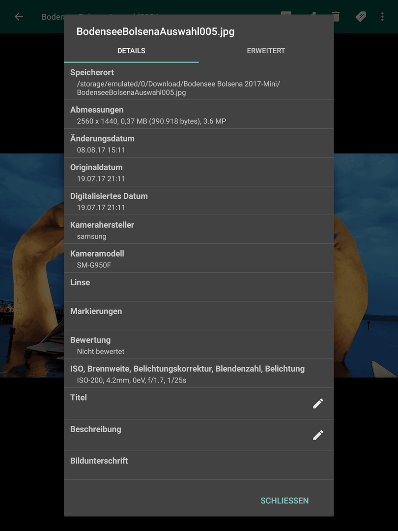

Ich suche eigentlich eine App, die die Metadaten gut und möglichst komplett darstellt. Es geht mir weniger um eine Alternative zu Quickpic. Die Exif / IPTC-Editoren scheiden bis jetzt immer aus. Ich würde zB gerne die verwendete Brennweite wissen oder das Objektiv. F-Stop hat zwar die gewünschten Felder, aber die bleiben trotz vorhandener Daten leer.

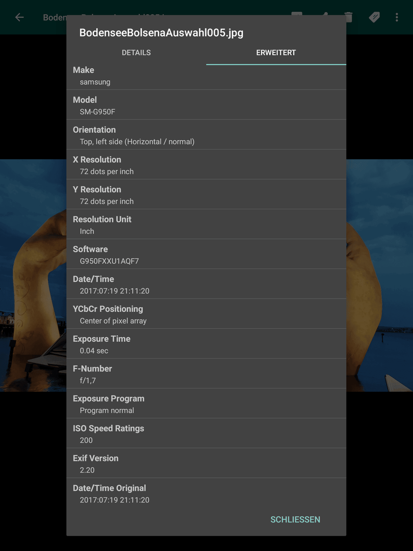

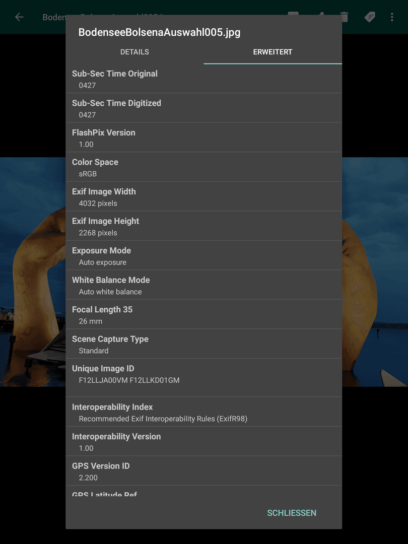

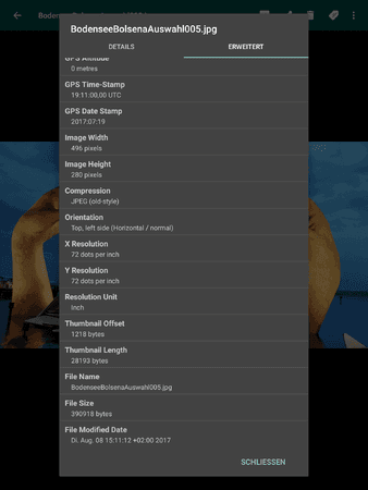

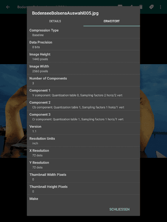

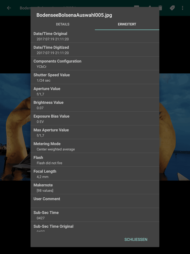

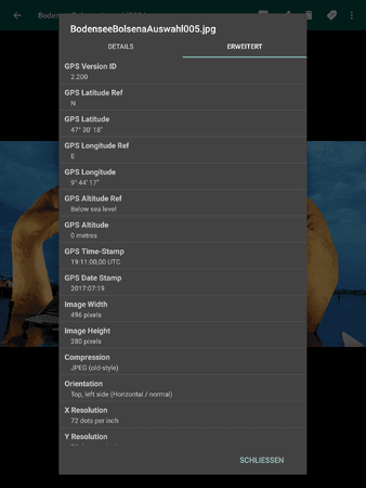

@linuxnutzer Keine Ahnung, was bei dir schief läuft.
Anbei mal die Details für ein einziges Foto in der F-Stop Gallery bei mir.

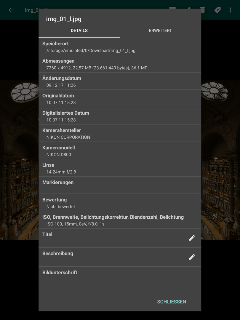

@linuxnutzer
Habe keine DSLR, nur noch eine weitere vernünftige Kompaktkamera - da wird für mich auch alles wichtig korrekt angezeigt, jedoch keine Linse.
Kann ich also selbst nicht testen. Aber es gibt doch ja zuhauf DSLR Bilder im Internet. Habe mal als Beispiel dieses hier bei Nikon heruntergeladen:
http://imgsv.imaging.nikon.com/lineup/dslr/d800/img/sample01/img_01_l.jpg (23 MB).
Anbei der Screenshot der wichtigsten Details, mit Angabe der Linse.
Komische Linsenbezeichnung, aber gut, ich habe mir das Bild runter geladen und kam zu folgendem Ergebnis:
exiftool -G -H -a img_01_l.jpg | grep -i lens
[MakerNotes] 0x0083 Lens Type : G
[MakerNotes] 0x0084 Lens : 14-24mm f/2.8
[MakerNotes] 0x008b Lens F Stops : 6.00
[MakerNotes] 0x0000 Lens Data Version : 0204
[MakerNotes] 0x000c Lens ID Number : 146
[MakerNotes] 0x000d Lens F Stops : 6.00
[Composite] - Lens ID : AF-S Zoom-Nikkor 14-24mm f/2.8G ED
[Composite] - Lens Spec : 14-24mm f/2.8 G
Die App holt die Linse also aus den Makernotes und nicht aus den Exifdaten.
[EXIF] 0xfdea Lens
ist bei mir das Feld, wo die Linse drinnen steht. Außerdem kann die App die Lens ID Number 146 nicht auf das Nikkor ummappen.

Ich habe jetzt zufällig herausgefunden, dass im einfachen Teil das Objektiv unter Linse nicht angezeigt wird, aber im erweiterten Bereich unter lens. Bei lens dürfte "[EXIF] 0xfdea Lens" abgefragt werden, ich wüsste nicht woher sonst die genaue Objektivbezeichnung kommen könnte, da bei meinen Fotos die Makernotes entfernt wurden.
