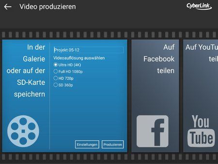

  • Beim Export wird neben 720p auch 1080p und 4K angeboten (siehe Screenshot), die Bildrate kann gewählt werden (24/30/60 fps) sowie die Bitrate auf Kleiner/Standard/Besser gestellt werden.
