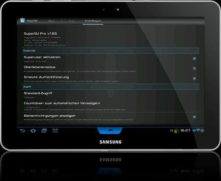

Habe nun mal ein Bild von meiner Supersu App eingefügt.
Also , falls die erste Option grau hinterlegt ist müsst ihr die zweite Option wählen und die supersu App aus dem Play Store neu installieren.
Dann ist die super SU App nicht mehr im "System / App" Ordner sondern im "Data / App" Ordner. Ihr könnt die Supersu. apk Datei natürlich auch per Dateiexplorer in den Ordner verschieben.
Falls noch Fragen oder Anmerkungen sind einfach fragen.

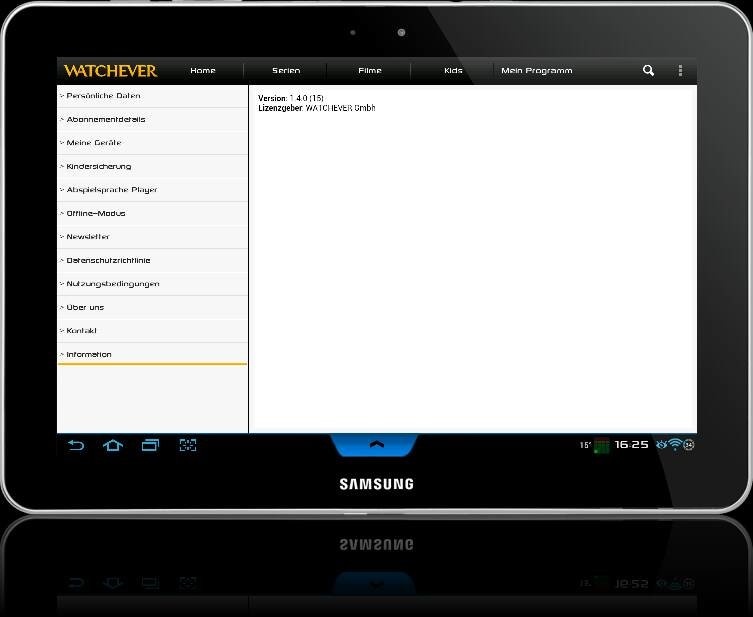

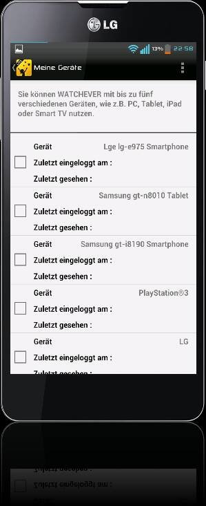

Hm sehr crazy aber auch gut soll mir Recht sein, seit dem letzten update funktioniert nun auch die lite Version tadellos unter Root... :thumbup:

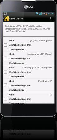

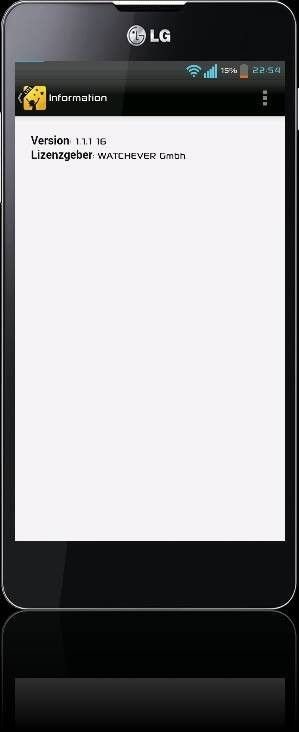

Stimmt. Vorgestern bekam ich ein Update, daraufhin bekam ich eine Fehlermeldung beim i öffnen der App. Jetzt bei der Version 1.1.1 brauche ich unter der Slimbean Custom Rom root nicht mehr deaktivieren bevor ich die App starte.

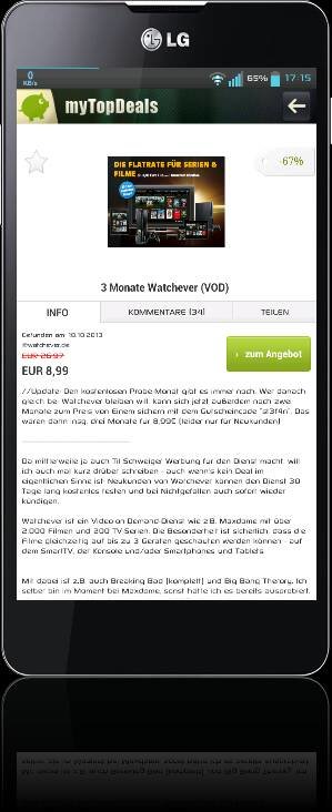

Gibt derzeit übrigens für Neukunden noch nen Gutschein Code... :thumbup:
