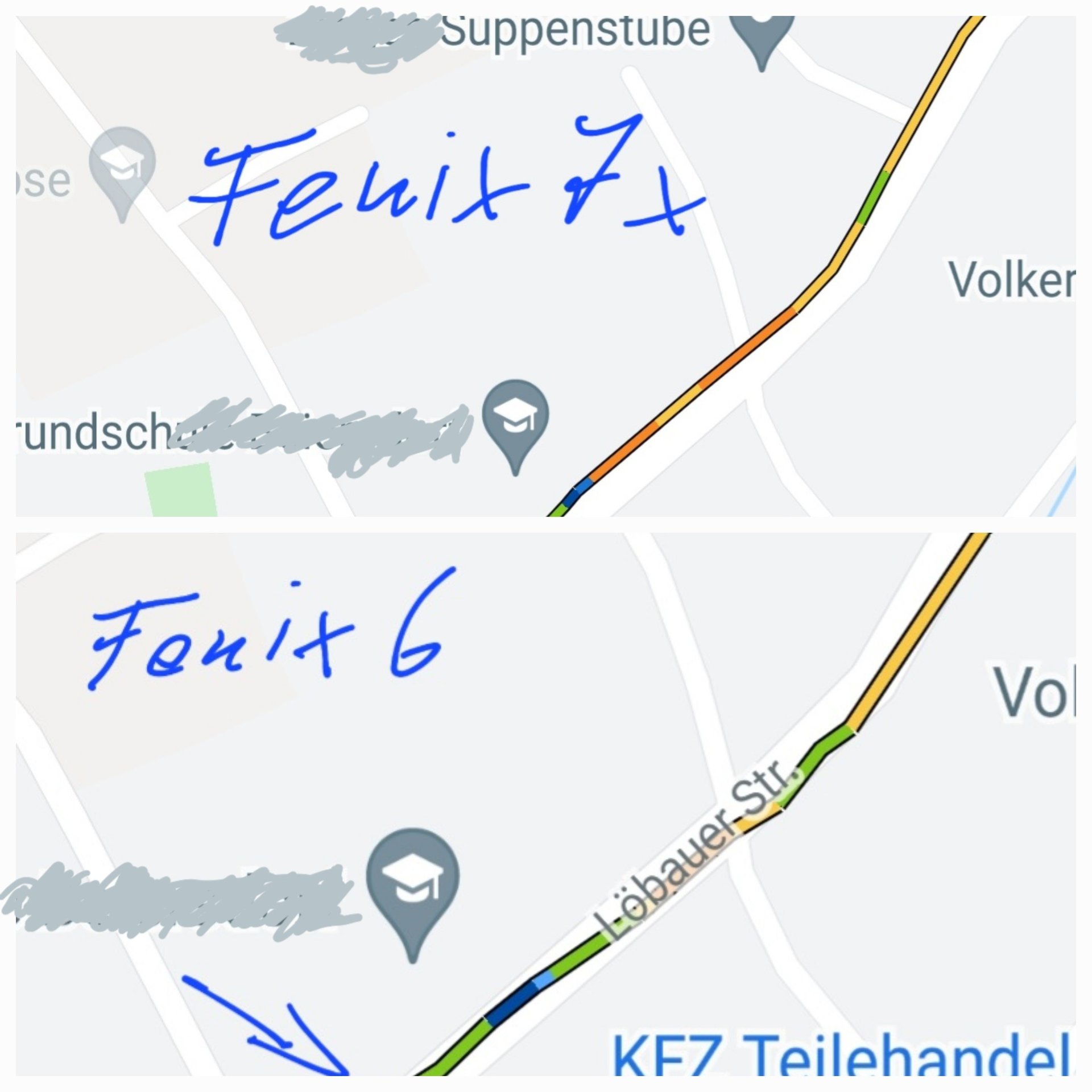

Mir ist heute bei meiner gestrigen Strecke aufgefallen, wenn ich die Genauigkeit der Bilder betrachte. Bei der Fenix 7 zeigt das auch die richtige Straßenseite an, Bürgersteig. Bei der Fenix 6 auch mal die andere Straßenseite. 5 Meter Unterschied. Gut, ob man die Genauigkeit benötigt, sei dahingestellt.
Reaktionen: vergilbt

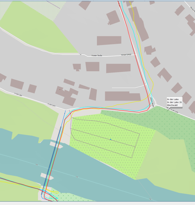

Ich habe mal einen Ausschnitt beigefügt. Der Rote Track ist die Fenix 7 (Alle Satelliten plus Multiband) Gelb und Türkis sind zwei Tracks von der Fenix 6 aus November.
Gerade im bebauten Gebiet sieht man deutlich die Unterschiede, auf der Brücke mit freier Sicht zum Himmel sind die Tracks fast identisch, aber am Ende der Brücke, wenn ich einmal einen Kreisel laufen muss, sieht man wieder richtig gut die Unterschiede. Die 7 folgt in einem schönen geschwungenen Bogen dem Weg, während die anderen beiden Tracks recht unmotiviert und nur grob die Bewegung mitmachen.

So hier noch mal ein Vergleich mit (rot) und ohne Multiband (blau), bzw. Fenix 6 (gelb), gleicher Karten Ausschnitt.
Bis auf einen kleinen Ausreisser im nördlichen Bereich zwischen den Häusern und einen kleinen Versatz in der Schleife nach der Brücke sind beide Tracks im Vergleich zur Fenix 6 ziemlich deckungsgleich. Das scheint auch der schwierigste GPS-Tei der Strecke zu sein. Im weiteren Verlauf gibt es kaum Abweichungen zwischen mit und ohne Multiband.
Gesamtstrecke war mit 5,49 und 5,5km auch gleich (Fenix 6: 5,41 km), Akkuverbrauch war mit 3 vs 5% auch geringer.

Multiband ist schon sehr genau. Wer auf dem Land lebt wird sicher mit normalen GPS leben können, wer aber in der Stadt mit viel Bebauung lebt hat da schon große Vorteile. Im Sommer bin ich auch viel im Elbsandsteingebirge unterwegs, viele Schluchten, Felsen, hohe Felswände. Mal sehen, wie sich dort Multiband schlägt. @CausE auch bei deiner Aufzeichnung sieht man schon Unterschiede. Es ist definitiv ein Vorteil. Werts genau mag. 😉👍 Wie gesagt, ich habe mir für das Laufen ein eigenes Energie Profil eingerichtet, was sich automatisch aktiviert, wenn ich auf Laufen gehe. Das ist der Vorteil. Bin ja so am Tag 45 Minuten bis eine Stunde unterwegs. Die restliche Zeit habe ich nur alles Satelliten aktiviert. Die Position wird ja eher selten abgerufen. Nur beim Wetter.
Aber was ich bemerkenswert finde, ist, dass die Genauigkeit auch ohne Multiband der Fenix 6 deutlich überlegen ist, da hat sich am Chip einiges getan.
Für meinen Alltagsgebrauch in einfacherem Gelände völlig ausreichend und ich spare noch Akku.
