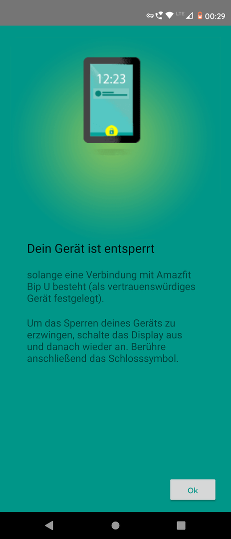

Mit der Amazfit Bip U funktioniert es auf jedenfall,

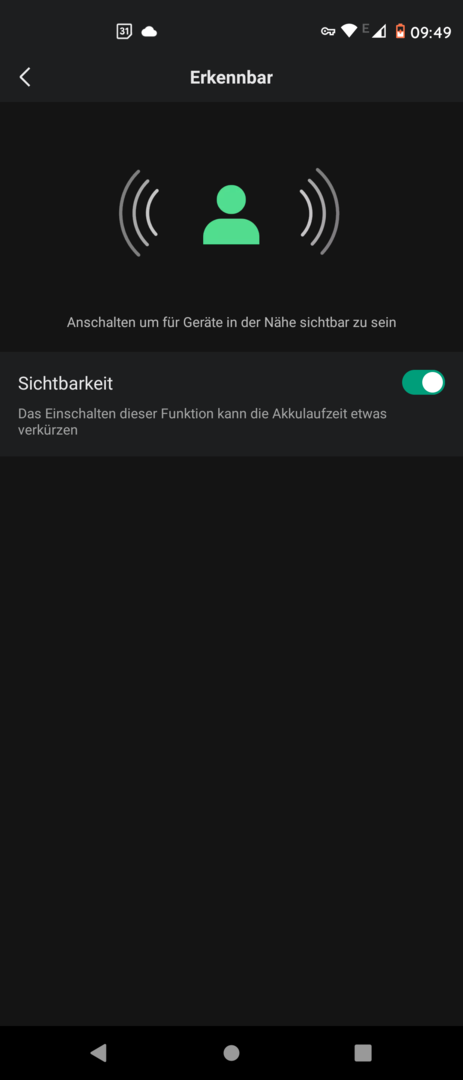

Wichtig: du musst in der zugehörigen App
Zepp(formerly Amazfit) - Apps on Google Play
Den Schalter für "Sichtbarkeit" aktivieren:
Sonst verbindet sich die Uhr im Bluetooth Low Energy Modus (BLE) und kann in SmartLock nicht verwendet werden.
Nach aktivieren der Erkennbarkeit, kannst du in den Bluetooth Einstellungen auf "Neues Gerät hinzufügen" klicken und die Uhr ganz normal wie einen Lautsprecher koppeln.
Nun sollte sie auch bei smartLock auswählbar sein.

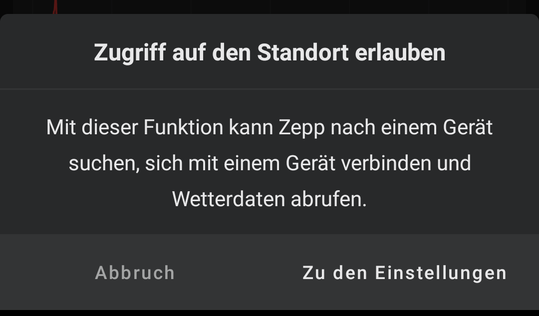

Falls ja, solltest du diese einfach ignorieren können.
Da du die Neo ja normal gekoppelt hast, funktioniert nie trotzdem korrekt.
Die App meldet nur, das dadurch daten wie Wetter ect nicht auf die Uhr synchronisiert werden können, da die App den Standort nicht abrufen kann.
