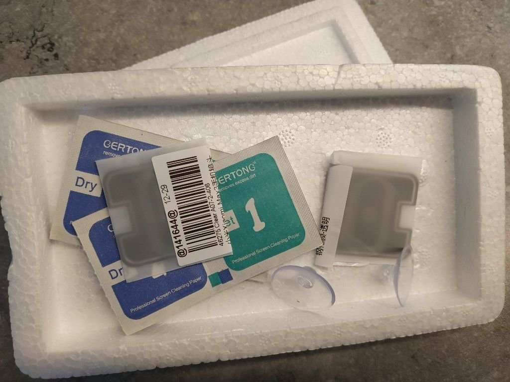

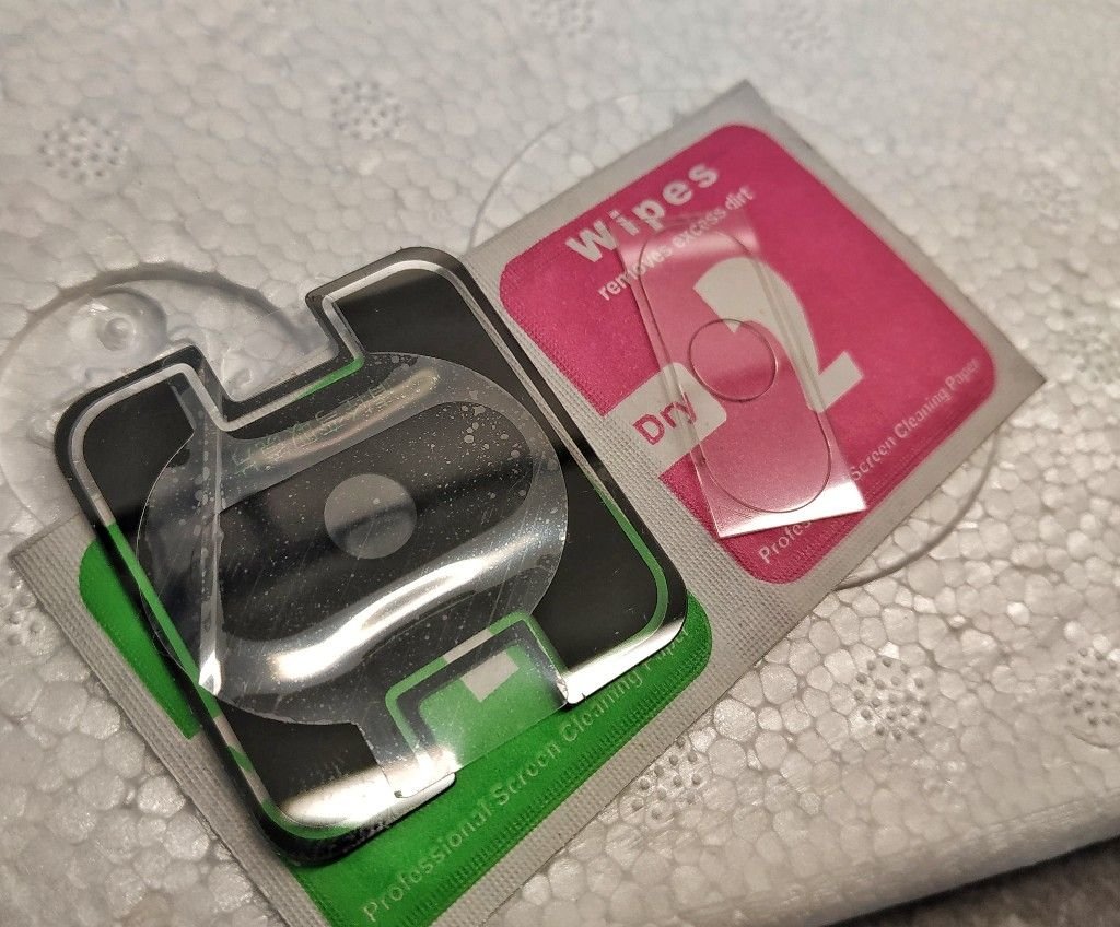

Es kamen mittlerweile zwei Bestellungen an, und beide machen einen guten Eindruck. Beide Sorten Gläser sind halbflexible Folien, die man etwas biegen kann. Das Aufbringen ist sehr leicht und einfach. Eine der Lieferungen kam hervorragend verpackt in einem Styroporkasten, die andere in einem normalen Luftpolsterumschlag.
Der Kameraschutz sitzt sehr gut, beide Sorten haben eine Öffnung da, wo der LED Blitz ist und man sieht auf Fotos später keinen Unterschied, wenn die Folie angebracht ist. Die Folien beeinträchtigen also nicht die Fotoqualität.
Anbei ein paar Impressionen.
Eine Lieferung war sehr gut verpackt. Diese Version der Kameraschutzfolie kann man ganz besonders einfach aufbringen. Man entfernt die schwarze untere Trägerfolie. Der Kameraschutz verbleibt auf einer transparenten oberen Trägerfolie, die einen kleinen Griffbereich hat, an dem man die Folie anfassen kann und den Kameraschutz präzise über die Kameralinsenfläche plaziert. Dann drückt man den Kameraschutz an und er schmiegt sich automatisch auf die Linsenfläche.
Hier die beiden bestellten Varianten im Vergleich:
Diese Sorte kam im Luftpolsterumschlag:
Es gab bei beiden Lieferungen reichlich Zubehör mit dazu. In einem Fall sogar Saugnäpfe, die man überhaupt nicht braucht. Solche Saugnäpfe braucht man nur bei großflächigen Panzergläsern für Displays, um Luftblasen durch Angeben des Glases zu entfernen. Bei diesen kleinen Kameraschutzgläsern ist so etwas nicht nötig. Die schmiegen sich von allein luftblasenfrei an.

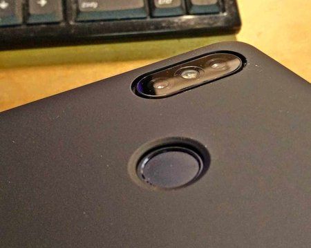

Die angebrachte Folie sieht man kaum:

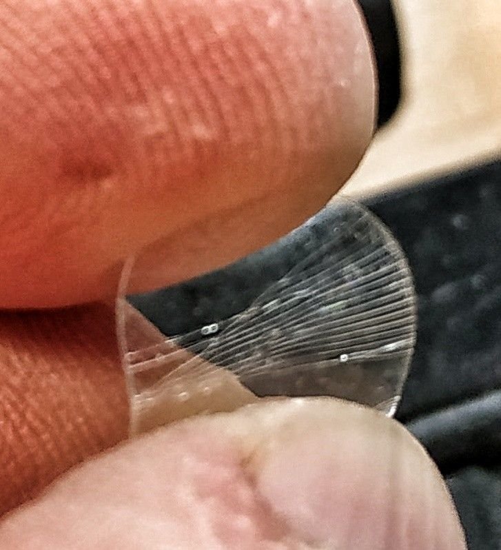

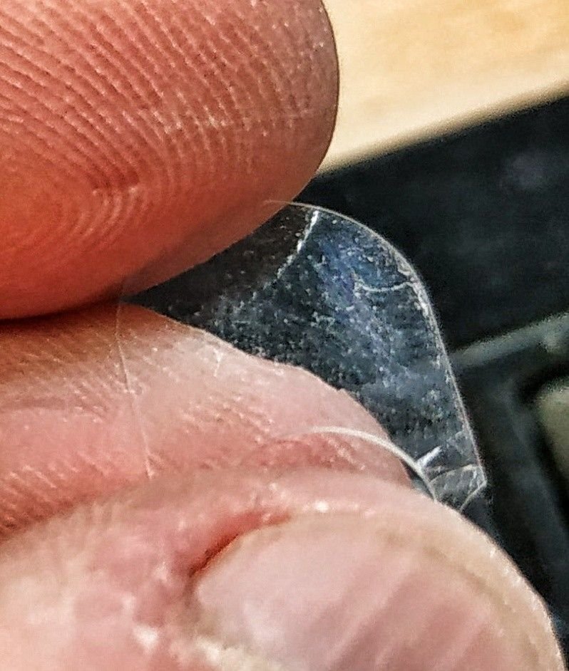

Ein leichtes Biegen ist möglich, aber sowie ich zu stark biege, zerbricht eine Schicht dieser Protektoren mit einem deutlich hörbaren 'Knack' und man kann die Bruchstellen auch sehen:
Von daher korrigiere ich meine oben genannte Vermutung und sage nun, dass eine Schicht dieser Protectoren tatsächlich aus Glas besteht.

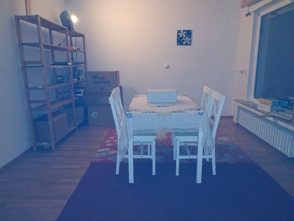

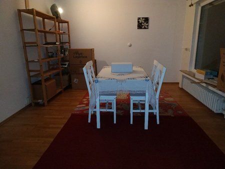

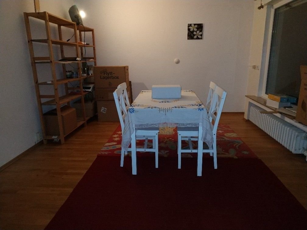

Obwohl meine Protectoren ein Loch an der Stelle des LED Blitzes haben, dringt dennoch bei Benutzung des LED Blitzes seitlich zuviel Streulicht in die Protektorengläser ein, die das Bild bei Benutzung des LED Blitzs milchig werden lassen, nahezu unbrauchbar.
Ich habe es mit zwei verschiedenen Camera Lens Protectoren ausprobiert, die beide ein Loch über der LED hatten, aber dennoch hatte ich das Problem bei beiden Gläsern.
Wer also den LED Blitz benutzen möchte, sollte auf diese Gläser verzichten, oder zumindest vorher ausprobieren, ob dieses Problem auch bei anderen Glas- und Smartphonemodellen auftritt.
Da ich nur zwei Gläser an meinem Smartphone ausprobiert habe, kann ich keine generelle Aussage treffen.
Ohne Blitz hingegen haben die Gläser überhaupt keinen negativen Einfluss auf die Fotoqualität.
Ich persönlich nutze den LED Blitz übrigens nie und werde daher meine Tempered Glass Protectors auch weiterhin an meiner Smartphone Kamera nutzen.

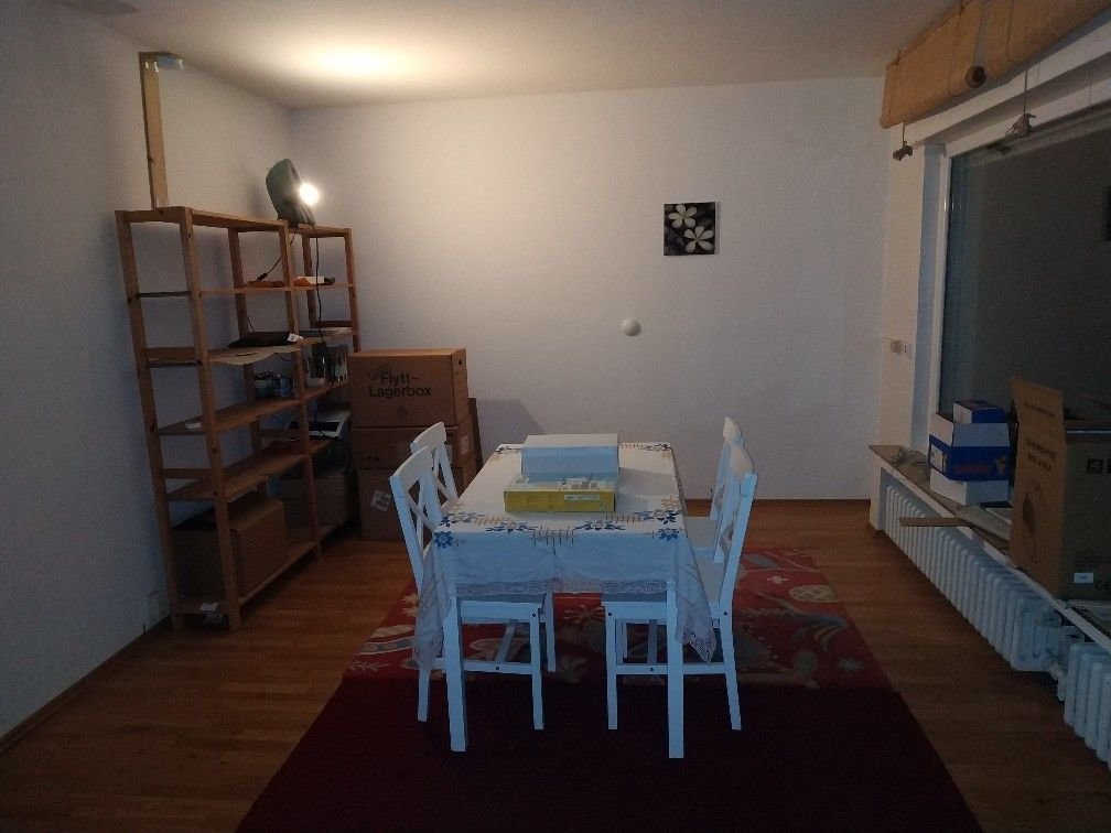

Beispielfoto ohne LED Blitz und mit Lens Protector (Xiaomi Max 3):
Beispielfoto mit LED Blitz und ohne Lens Protector (Xiaomi Max 3):
Beispielfoto mit LED Blitz und mit Lens Protector (Xiaomi Max 3):

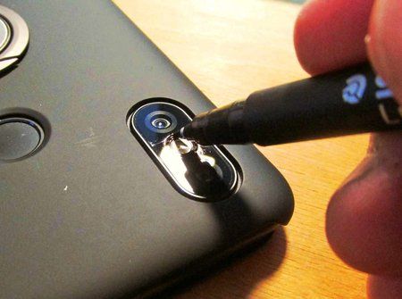

Hier ist noch einmal ein interessanter Tweak.
Ich habe die Qualität von Fotos mit LED Blitz dramatisch erhöht, indem ich mit einen feinen Permanent Marker (nicht wasserlöslich) einmal rund um die Innenseite des LED Loches des Lens Protectors entlang gefahren bin:
Dies ist das Ergebnis:
Zum Vergleich ist hier noch einmal dasselbe Motiv ohne den Tweak:
Reaktionen: datt-bo, HerrDoctorPhone, JustDroidIt und 2 andere
Simpel, wirksam und extrem logisch...
:1f44d:
Denn somit kann sich das Licht vom Blitz nicht in der Kante der Bohrung brechen und sich entlang des Glases wie eine Art Lichtleiter ausbreiten...
