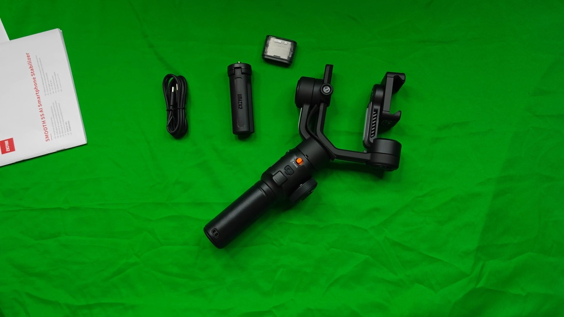

So sieht das Komplettpaket des Combo-Paket aus, wenn ihr das Gimbal mit AI-Tracker, aber ohne zusätzliches Lichtmodul bestellt. Dies ist das Modell, was mir gesendet wurde. Es beinhaltet das Gimbal selber, die Tripod-Halterung, das USB-C Kabel, Anleitungen und den AI-Tracker.

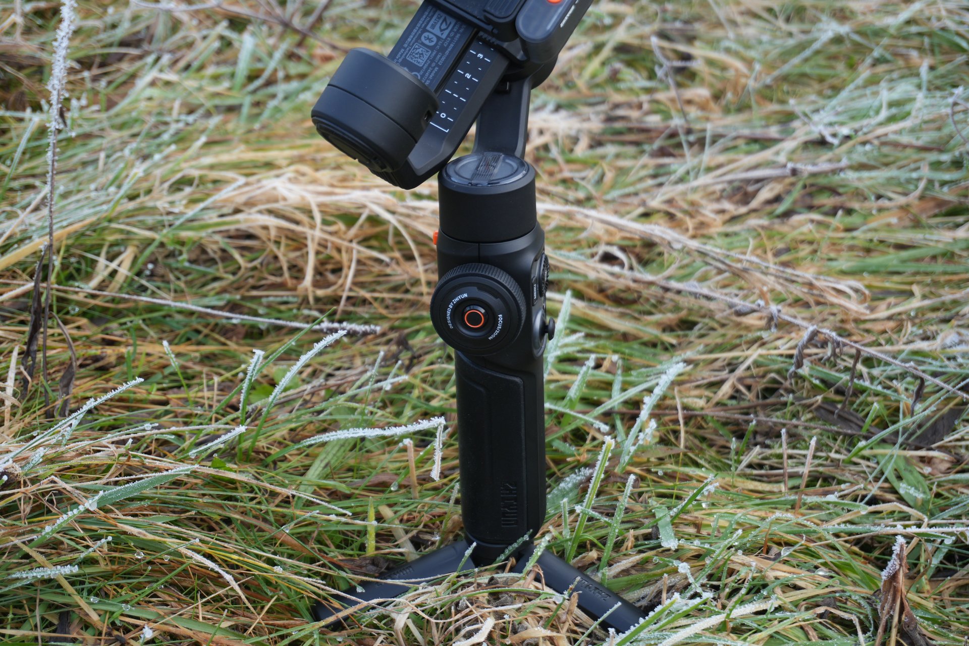

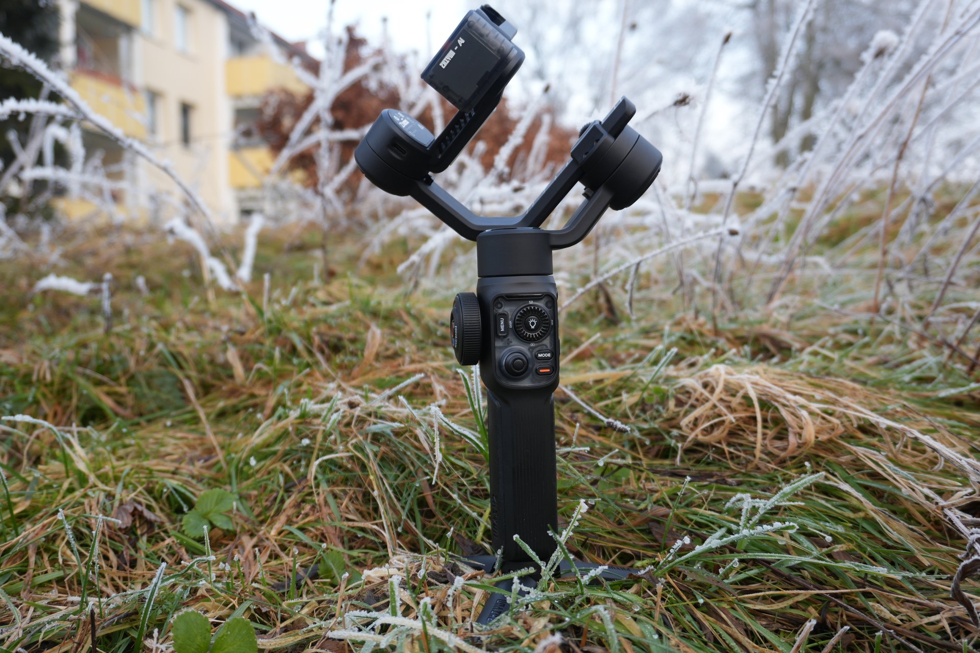

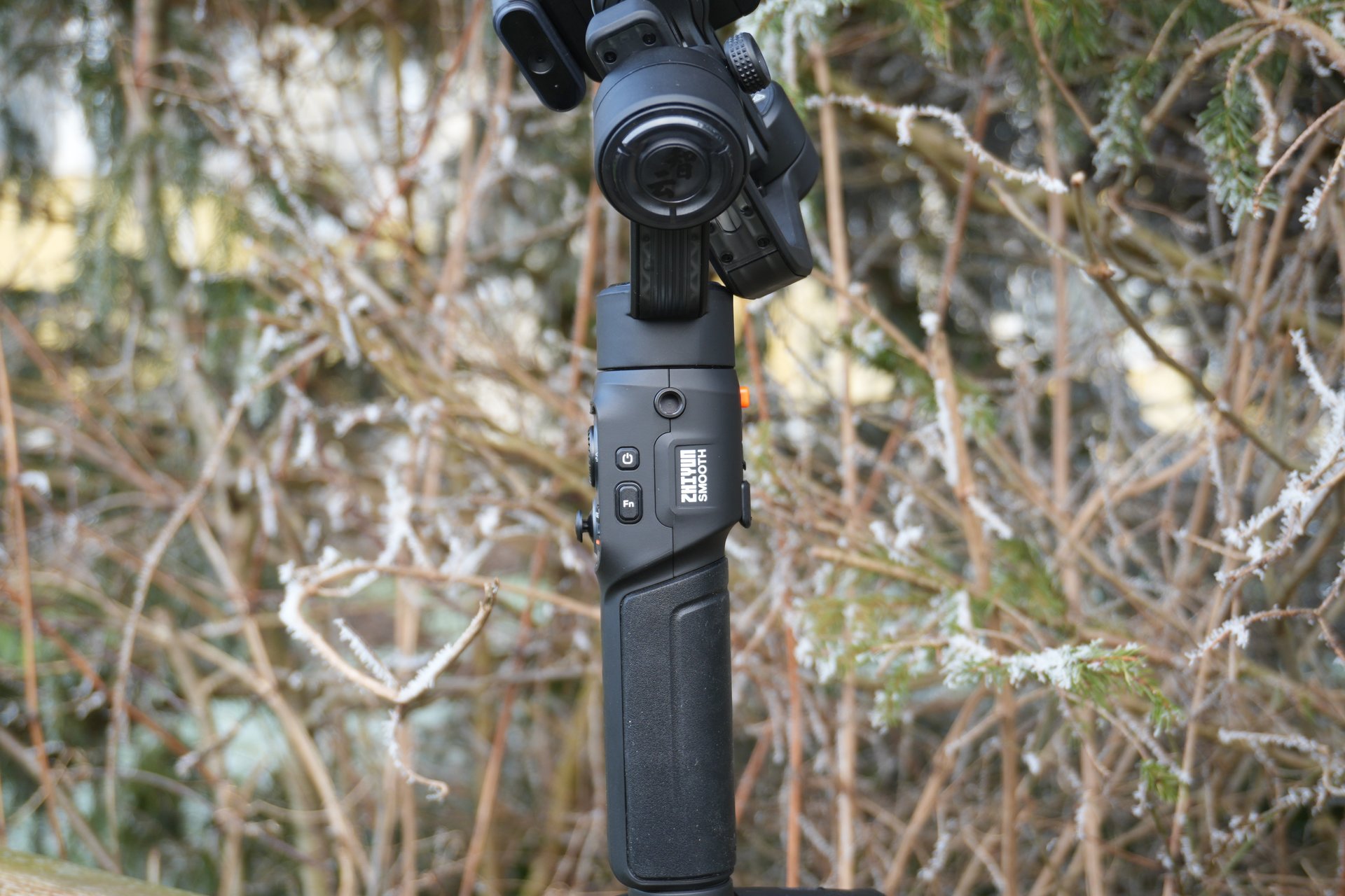

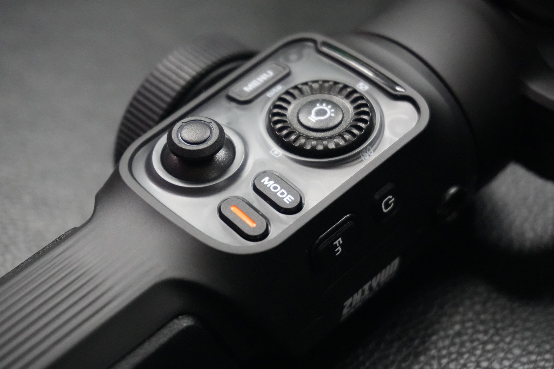

So sieht das Gimbal von vorne aus. Hier seht ihr die komplette Steuereinheit. Hier habt ihr die Möglichkeit, direkt die Aufnahme zu starten, oder mit dem Rädchen an der Seite den Fokus bzw. Zoom zu verändern(je nach App). Ebenso könnt ihr hier das Fülllicht einschalten, den Modus ändern, den aktiven Modus/Akkulaufzeit einsehen oder den Arbeitsmodus ändern.

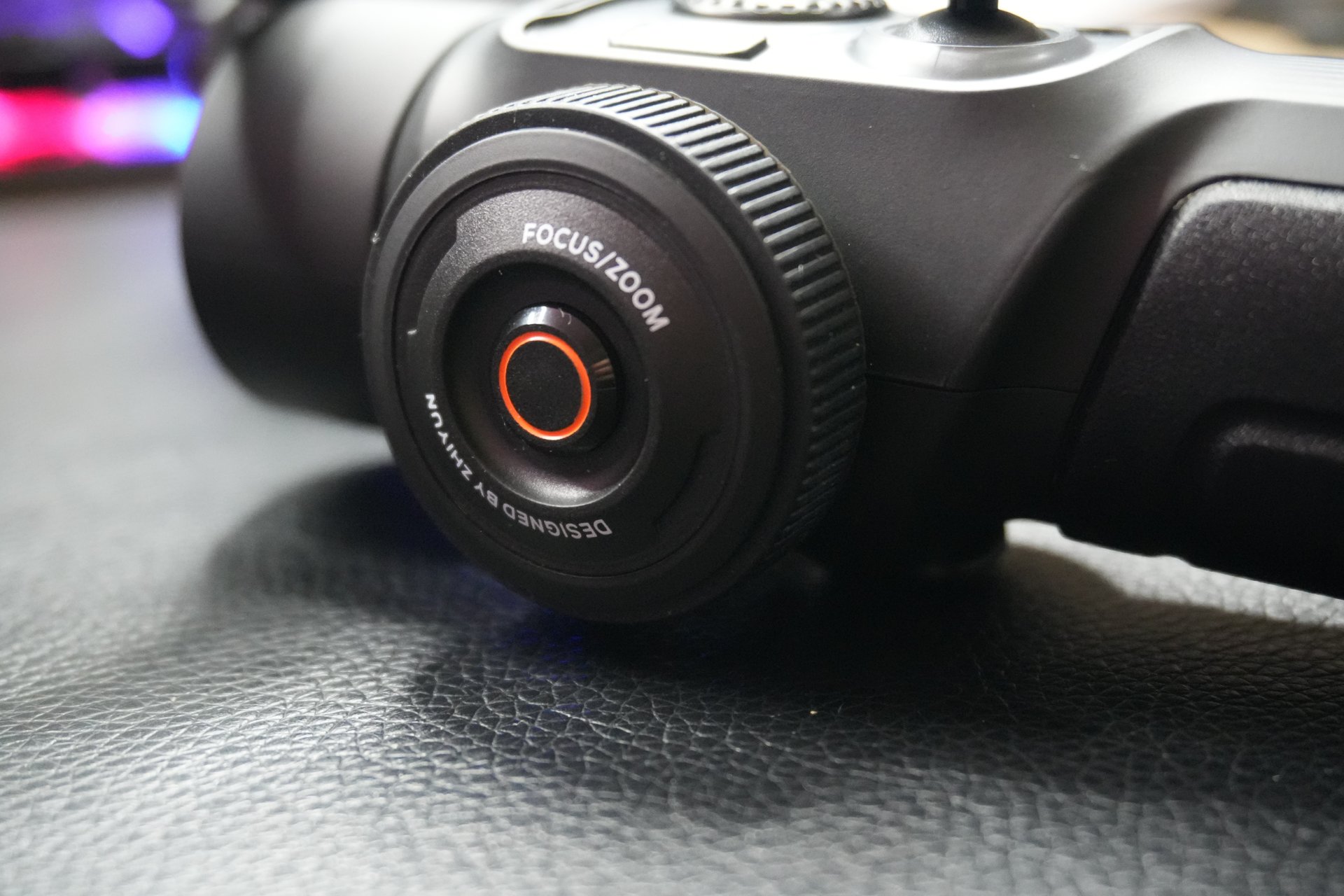

Hier könnt ihr die linke Seite sehen, wo sich das Fokus/Zoomrad befindet und eine rote Taste in der Mitte. Die rote Taste in der Mitte ist bei mir in der ZY-CAMI-App auch eine Aufnahmetaste. Entweder nutzt ihr die ZY-Cami App und ihr könnt mit dem Rädchen das Gimbal per Hand in der horizontalen Achse feintunen. Oder ihr könnt damit auch, sobald ihr den Zoom in der ZY-Cami App aktiviert, die Zoomstufe ändern. Bei meinem Iphone zoomt er dann nahtlos in die Kameramodule hinein.
Nutzt man die Stacam App (die ich hier nicht weiter behandeln werde, da es einfach zu viel wird), dann kann man mit dem Rädchen den Fokus manuell ändern. Es ist also jede Menge möglich.

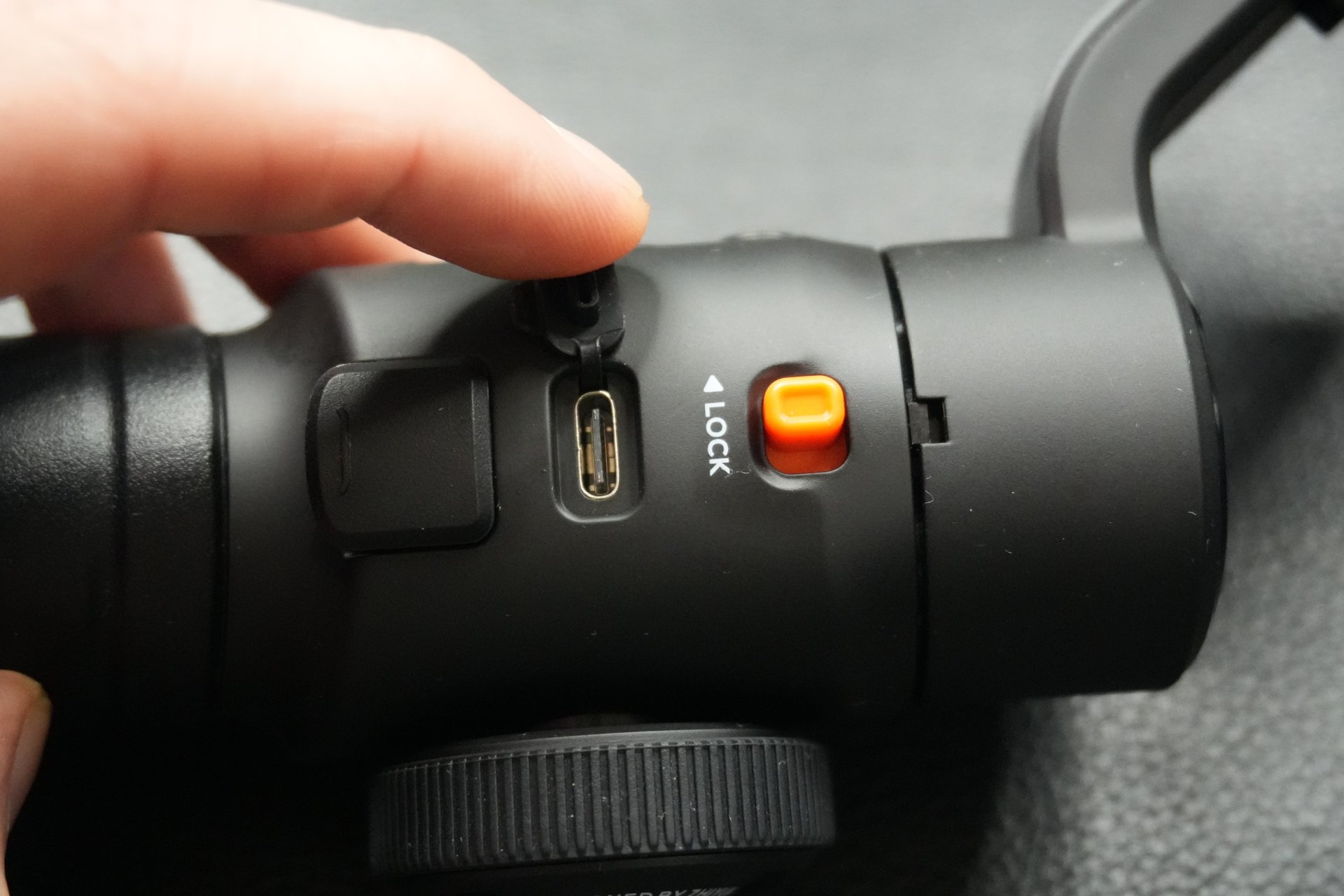

Auf der Rückseite seht ihr den USB-C Eingang, der für das Aufladen des internen Akkus oder Softwareupdates über den PC zuständig ist. Die Sillikonabdeckung sorgt nochmal für Schutz vor Staub und Witterung. Ebenso befindet sich hier der "Lock" also eine von drei Achsensperren. Diese lässt sich sehr gut einrasten und löst sich auch ohne große Schwierigkeiten. Hat einen guten "Klickpunkt" und würde sich auch niemals von selbst lösen.
Ebenso habt ihr dort euren "Pistolentrigger". So nenne ich das nun einfach mal. Der hat mehrere Funktionen.
1x Drücken : Aufnahme starten
2x Drücken : Gimbal drehen, sodass ihr quasi die Kameras von Front auf Rückkamera dreht.
3x Drücken : Achsenänderung, falls euch das Gimbal beim Filmen im Weg ist.

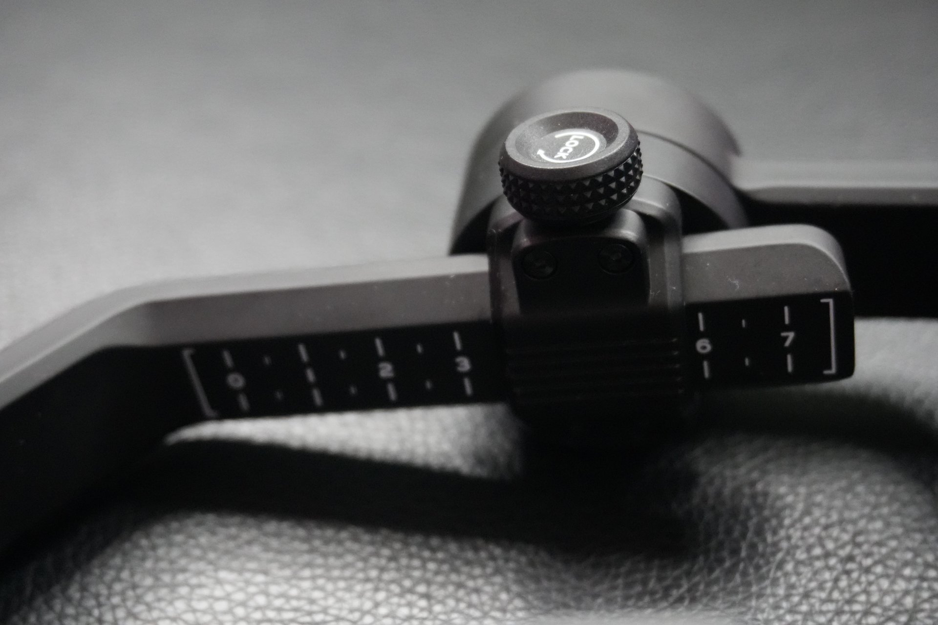

Hier seht ihr den Regler für das Ausbalancieren und ebenso ein CM-Maß.
Das Phone kommt in die Halterung, dann wird das Gimbal hingestellt, die Achsen werden entsperrt, danach lockert man die Schraube und schiebt die Schiene so lange hin und her, bis das Phone perfekt ausbalanciert ist und in der Mitte bleibt. Das testet man am besten, in dem man das Phone dann ein bisschen nach links und nach rechts schaukelt.
Wenn es immer wieder in der Mitte landet, dann ist es ausbalanciert und man kann die Schraube wieder festdrehen. Sehr einfach. Das Ausbalancieren hat bei mir unter 1 Minute gedauert. Ausprobiert habe ich es mit 2 verschiedenen Smartphones.

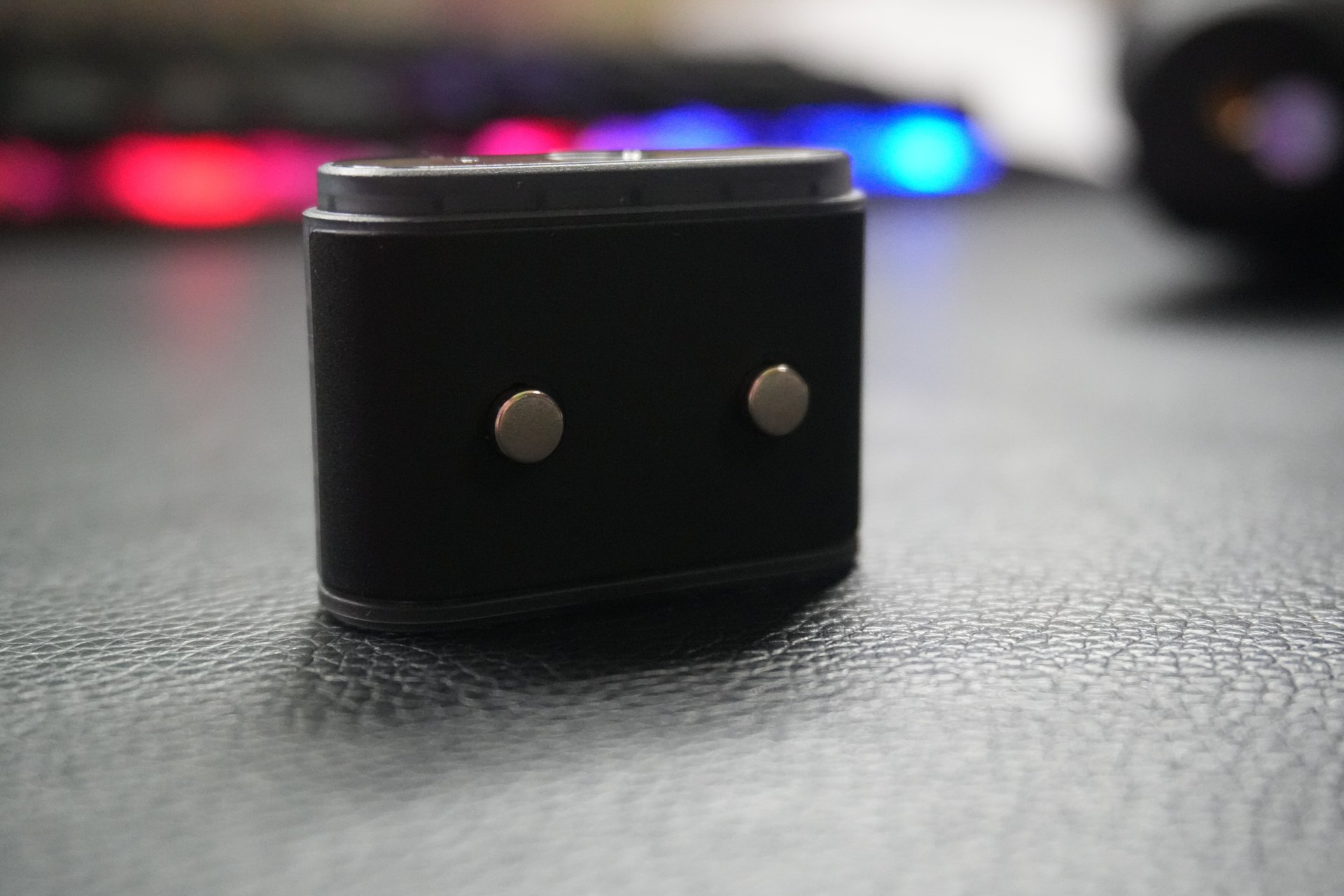

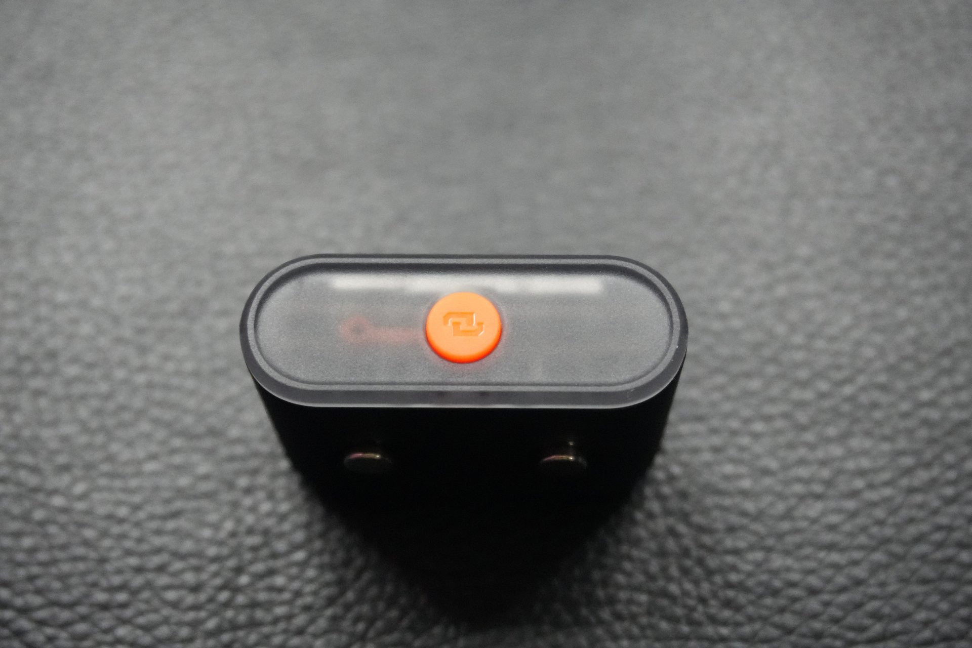

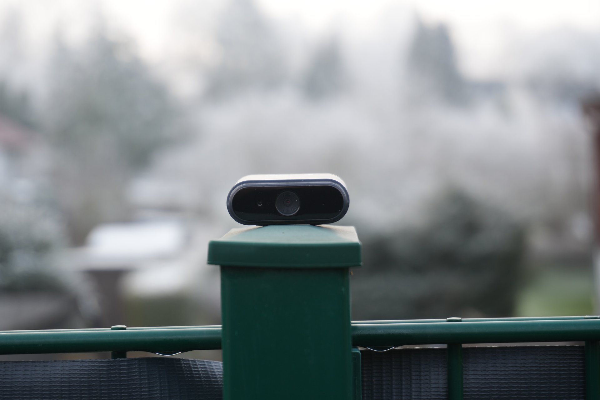

Natürlich dürfen wir den AI-Tracker nicht vergessen. Dieser wird magnetisch entweder oben oder unten am Gimbal befestigt. Wo genau spielt keine Rolle. Auch ob er gedreht befestigt wird ist ganz egal. Man hat also quasi 2 Seiten und 4 Möglichkeiten. Sollte für jeden was dabei sein.
Der Tracker hat eine kleine Kamera eingebaut und lt. Handbuch eine Reichweite von 3 Metern. Das kann ich so nicht bestätigen, er trackt locker (im Freien bei Tageslicht ausprobiert) noch auf bis zu 12 Meter. Und das ohne irgendwelche Aussetzer oder andere Probleme.
Es gibt einen orangenen Button. Drückt man den kurz, versetzt man den Tracker in den Standby Modus. Hält man den gedrückt, dann schaltet man den Tracker einfach aus.
Während meiner Benutzung des Trackers ist mir aufgefallen, das ich den Knopf nicht ein einziges mal gebraucht habe.

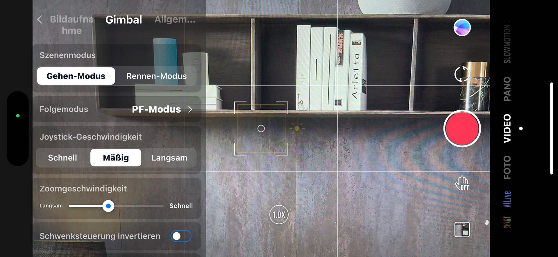

Wir haben verschiedene Modi im Gimbal, wie es die auch bei anderen Gimbals gibt. Ein L-Modus, wo quasi die Horizontale Achse immer gesperrt ist.
Dann haben wir einen PF-Modus, wo die Horizontale auch mitarbeitet. Also nicht mehr gesperrt ist. Vertikale und Horizontale arbeiten zusammen. Vertikale folgt jedoch nicht, sie ist gesperrt. Ein schönes Schwenken nach Links und Rechts ist in diesem Modus wunderbar möglich.
Wir haben ebenso einen F-Modus. In diesem Modus sind die Horizontale und Vertikale so eingestellt, das sie deinen Bewegungen folgen. Kippst Du also das Gimbal nach unten, wird das Phone auch smooth gekippt. Ebenso nach rechts und links usw.
Dann gibts noch den POV-Mode. In diesem Mode sind alle Achsen frei und verfolgen deine Bewegungen. Egal ob nach links, rechts, oben, unten oder auch schräge. Alles möglich. Das Phone folgt smooth den Bewegungen.
Am Ende haben wir noch den V-Modus. Das ist der "Hitchock"-Modus. Dort könnt ihr dann den sogennanten Hitchcock-Effekt benutzen. Also quasi "Tunnel mit Drehung". Kann man prima mit dem "Steuerknüppel" steuern.

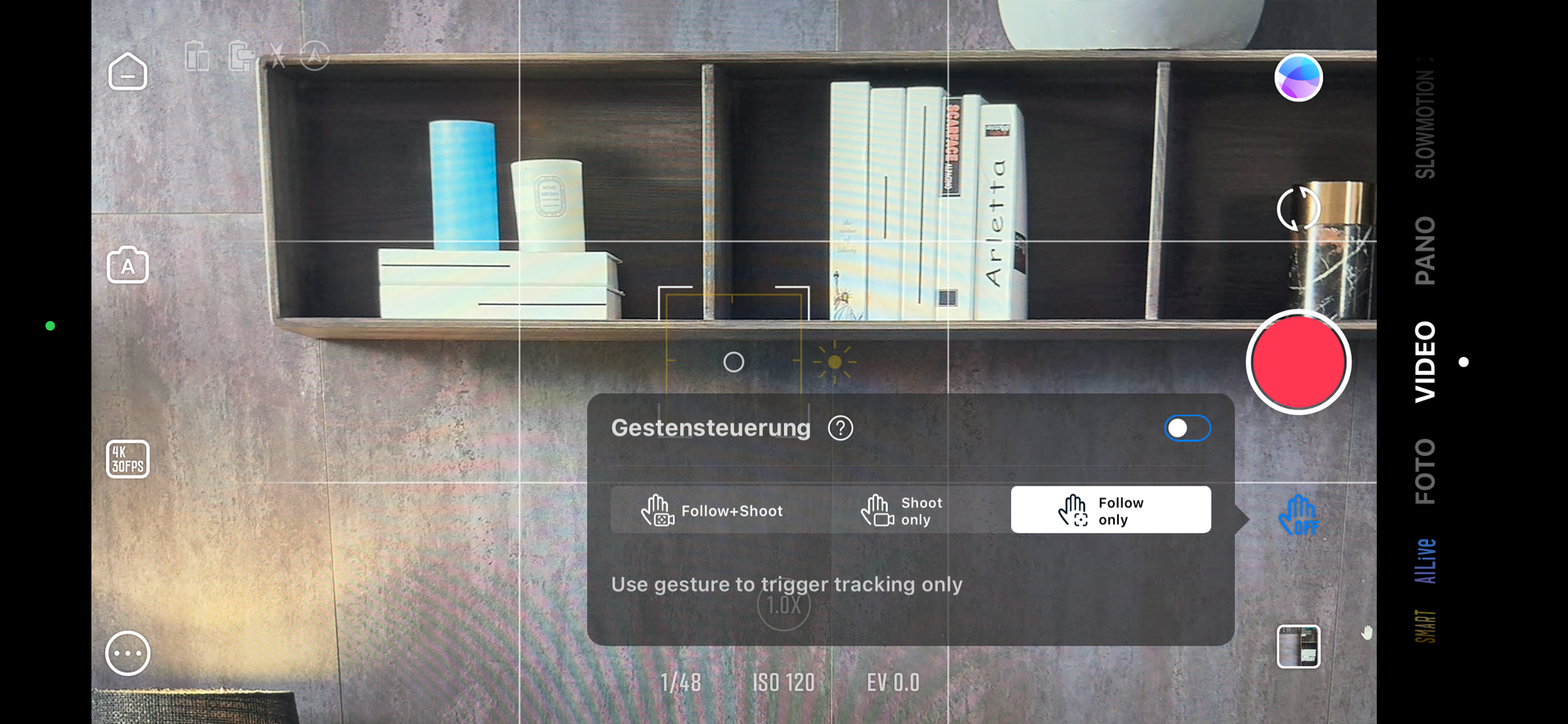

Die Gestensteuerung funktioniert mit einer Ausnahme. Alle Gesten wie das Aufnehmen, das Stoppen der Aufnahme, das pausieren des Trackens funktionieren zuverlässig. Werden schnell erkannt.
Nur die Geste für das Reframing funktionierte bei meinem Testgerät überhaupt nicht. Nicht 1x ! Dabei blinkte der Tracker jedes mal zur Bestätigung, aber nichts passierte. Finde ich sehr schade. Denn diese Funktion könnte für den einen oder anderen nützlich sein.

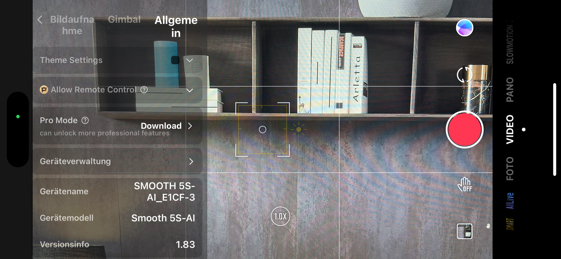

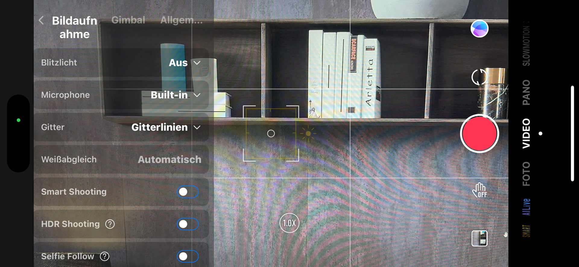

Die APP ZY-CAMI :

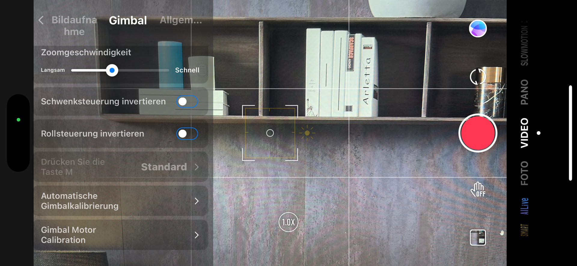

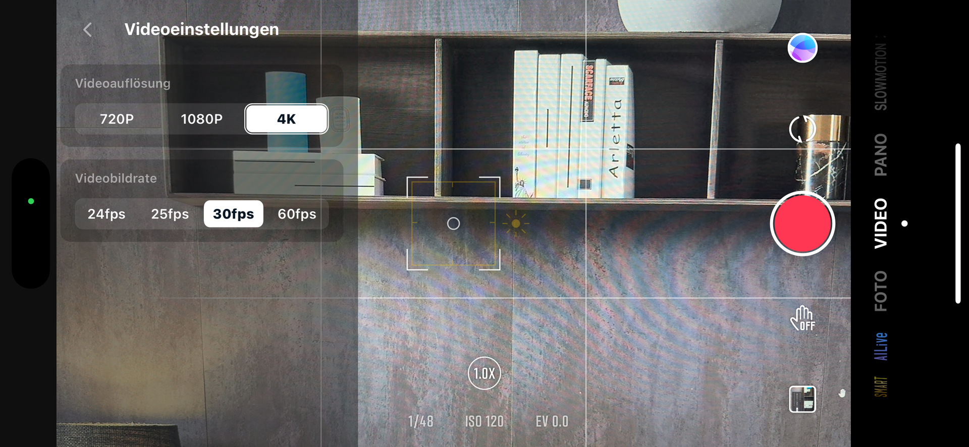

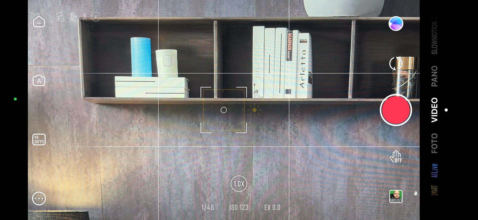

Die App ZY-Cami hinterlässt einen gemischten Eindruck ! Auf der einen Seite haben wir Settings um das Gimbal zu kalibrieren, so wie verschiedene Modi und Trackingmodi zu aktivieren. Ebenso haben wir entweder die Manuelle oder Automatische Kontrolle über die Kamera, also wir können den ISO-Wert ändern, Shutterspeed und Weißabgleich. Ebenso können wir den Autofokus und den Weißabgleich locken. Das sind alles gute Funktionen.
Zusätzlich haben wir ein Softwaretracking, das auch per Gesten funktioniert. Und zwar OHNE Tracker. Das bedeutet, das ihr mit dem Finger auf einen Gegenstand eurer Wahl tippt und dieser dann getrackt wird. Finde ich gut, aber aber ist nicht ganz so zuverlässig wie der Hardwaretracker.

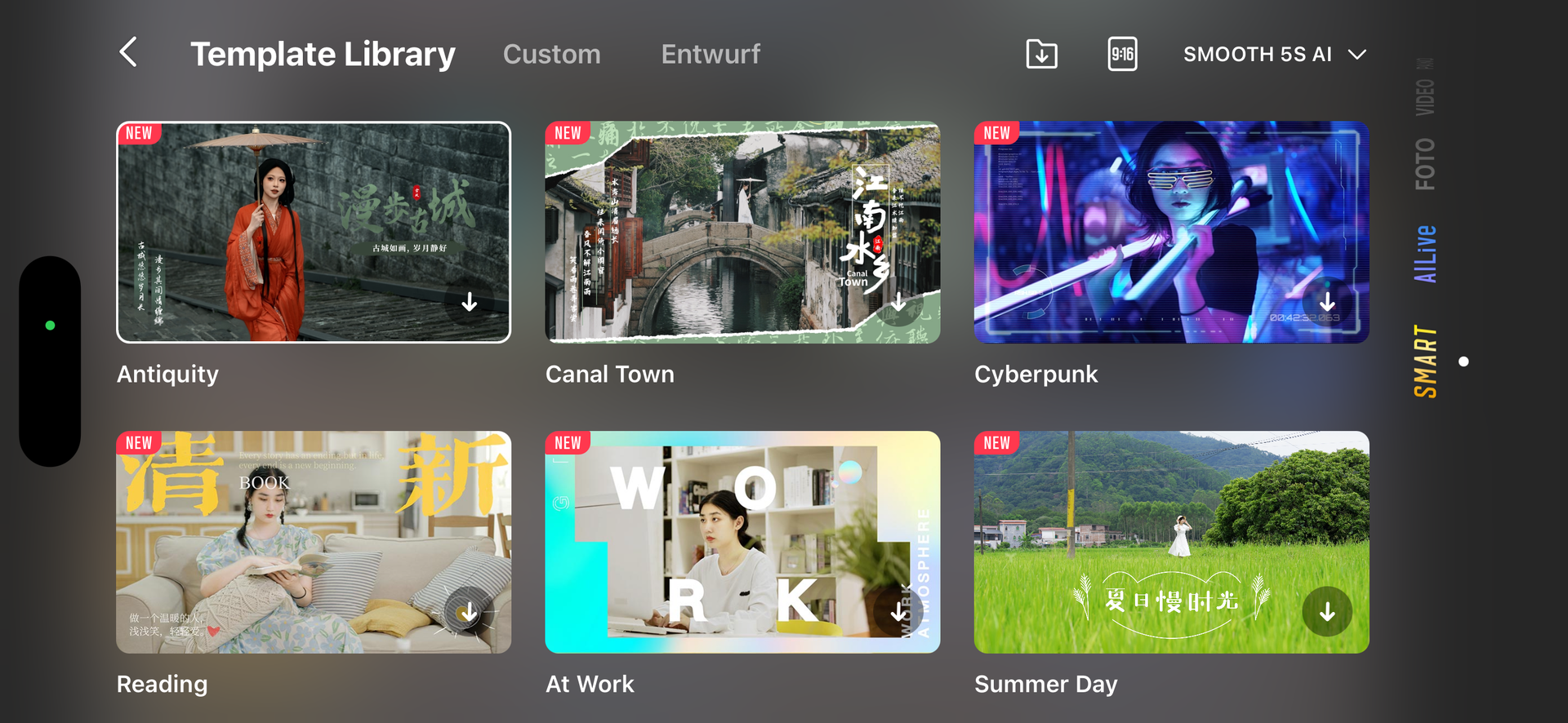

Aber es gibt auch Negativpunkte, wie z.B. Bezahlinhalte ! Es gibt Templates in der App, die es euch ermöglicht kreative Ideen direkt in eure Videos ein zu brennen. Aber die meißten von denen kosten Kohle. Das gefällt mir überhaupt nicht und hinterlässt einen faden Beigeschmack. Ebenso verlief das Softwareupdate sehr "wackelig".
Ich bekam die Meldung das eine neue Software zur Verfügung steht. Diese lud ich runter und die App überspielte sie auf das Gimbal. Da war das Gimbal noch mit einem Android-Phone verbunden. Nach einem Neustart des Gimbals wurde die neuste Software angezeigt.
Als ich die Bluetoothverbindung mit dem Android-Phone aufhob und es mit dem Iphone gekkoppelt hatte, zeigte er mir wieder eine neue Software an und wollte unbedingt, das ich sie herunterlade. Sie war die selbe Version, wie die andere, die ich bereits zuvor heruntergeladen hatte.
Naja, ich wusste es nicht besser und tat dies. Nach dem Download hat er das Gimbalupdate vollzogen und beim Neustart piepte das Gimbal plötzlich und blinkte wie ein Discolicht. Ich dachte schon : "Jetzt hast Du dein Testsample gekillt", aber ein erzwungener Neustart des Gimbals brachte alles wieder ins Lot.
Sehr seltsames Verhalten, werde ich dem Hersteller auf jeden Fall noch melden. Nicht das jemand in die selbe Situation gerät. Ist zwar nur ein Schrecken mit gutem Ende, aber muss ja nicht sein.
Zusätzlich gibts noch die Stacam App, aber diese habe ich nur ganz kurz ausprobiert und die ZY-Cami-App ist deutlich besser. Bietet mehr Funktionen und ist halt auch für die HW-Steuerung da. Dort kann man auch einstellen, wie empfindlich der Steuerknüppel funktioniert usw.
