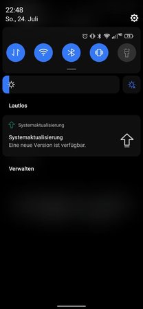

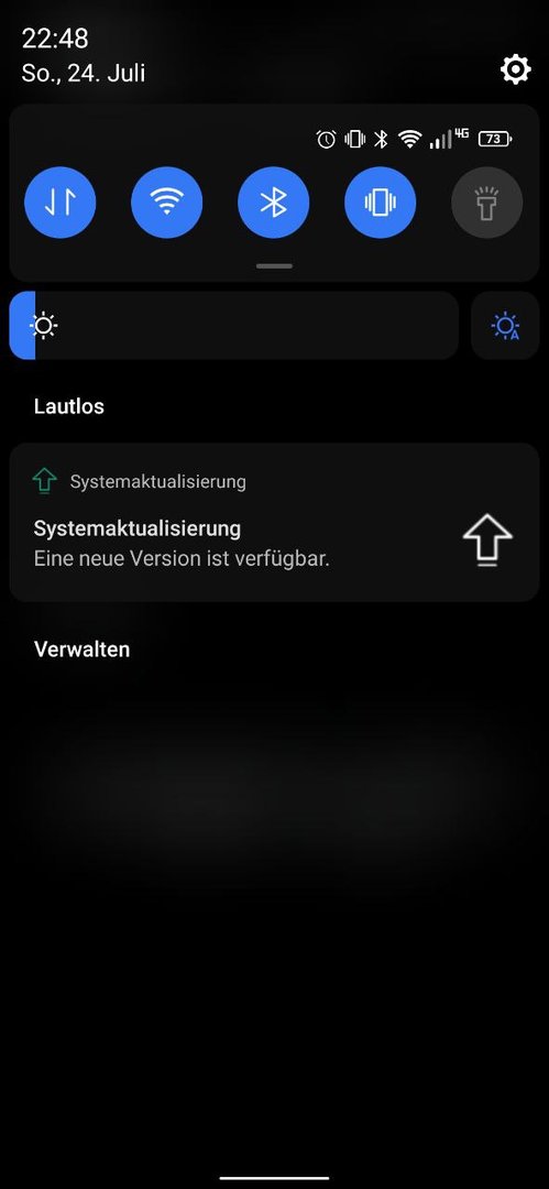

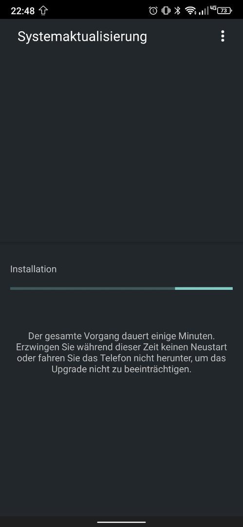

Tag,
ich hab seit ein paar Tagen das Gigaset GS5 als Zweithandy. Seit ich das ding habe kommt täglich ein Update rein, ich vermute mal, es holt "auf". Nun hab ich aber das Problem, das jetzt ein Systemupdate hängt. Es steht seit 1 Tag auf "Installation" und in den Benachrichtigungen habe ich "Es ist ein Systemupdate verfügbar". Wenn ich draufklicke, komme ich auf den Endlossscreen. Kann da jemand helfen? Screenshots sind im Anhang.
Besten dank und wunderschönen abend!

@NiddiTheHoegg willkommen im Forum
Das könnte helfen:
Firmware aktualisieren
8. "Vorgang wegen Zeitablauf abgebrochen." Vom Telefon kommt keine Rückmeldung mehr. Wenn das Telefon nicht mehr fehlerfrei arbeitet, sollte das Aktualisieren der Firmware im Sicherheitsmodus vorgenommen werden, siehe Sicherheitsmodus .
https://gse.gigaset.com/fileadmin/legacy-assets/GQS_Fehlerbehebung.pdf
Mit Sicherheitsmodus ist wohl der abgesicherte Modus gemeint, in den ein Telefon startet, wenn im normalen Modus ein gravierender Fehler vorliegt.
siehe Problemursache durch Neustart im abgesicherten Modus finden.

Hallo @Meerjungfraumann . MEGA vielen Dank dir! Hab den Abgesicherten Modus gestartet, es hat sehr sehr lange gedauert, allerdings war die erste Meldung im Abgesicherten Modus "Update wurde erfolgreich beendet". Ein Neustart im normalen Modus zeigt auch wieder mein normales android. Danke dir!
