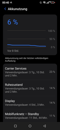

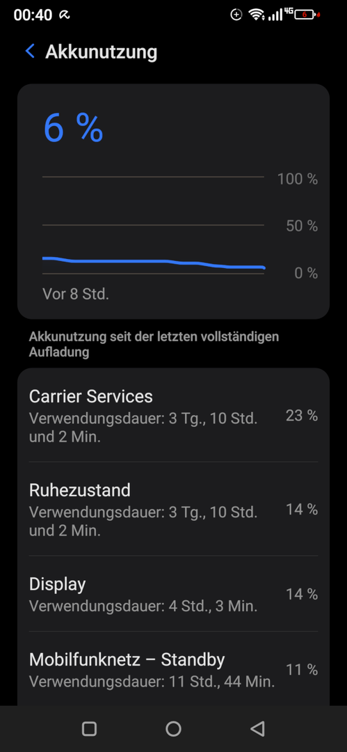

Wenn man sich früher unter Einstellungen (Zahnrad) - Akku - Akkunutzung die "Nutzung seit letzter voller Aufladung abrief, bekam man eine vernünftige Anzeige der Entladekurve dargestellt. Neuerdings funktioniert es nicht mehr. Man bekommt immer nur die letzten Stunden dargestellt. Auch dann, wenn die letzte Aufladung 4 oder 5 Tage her ist. Wie kommt das und wie kann man das ändern? Wenn ich das GS5 mehrere Tage nicht aufgeladen haben, möchte ich dort natürlich auch eine Entladekurve über mehrere Tage sehen.
Wenn der Akku einmal vollständig geladen wird, kann die Statistik neu beginnen. Standardmäßig wird der Ladezustand bei Gigaset vorher beendet.
Wie du im Screenshot siehst, ist die Batterieladegrenze ausgeschaltet. Von daher lade ich meistens voll. Trotzdem zeigt er immer nur die letzten Stunden und nie seit dem letzten Aufladen an. Der Screenshot entstand 4 bis 5 Tage nach dem letzten Laden auf 100%

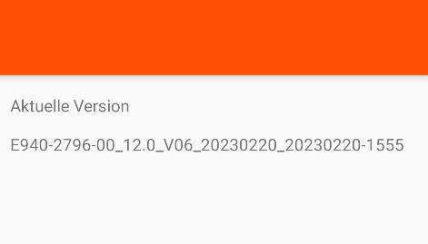

E940-2796-00_12.0_V09_20230531
ist die Anzeige noch fehlerhaft.
