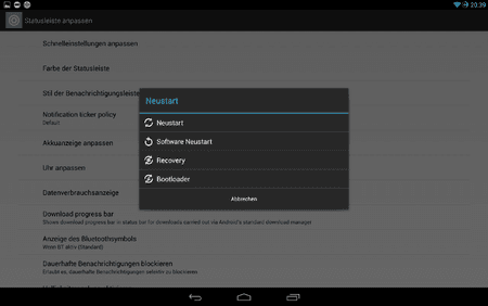

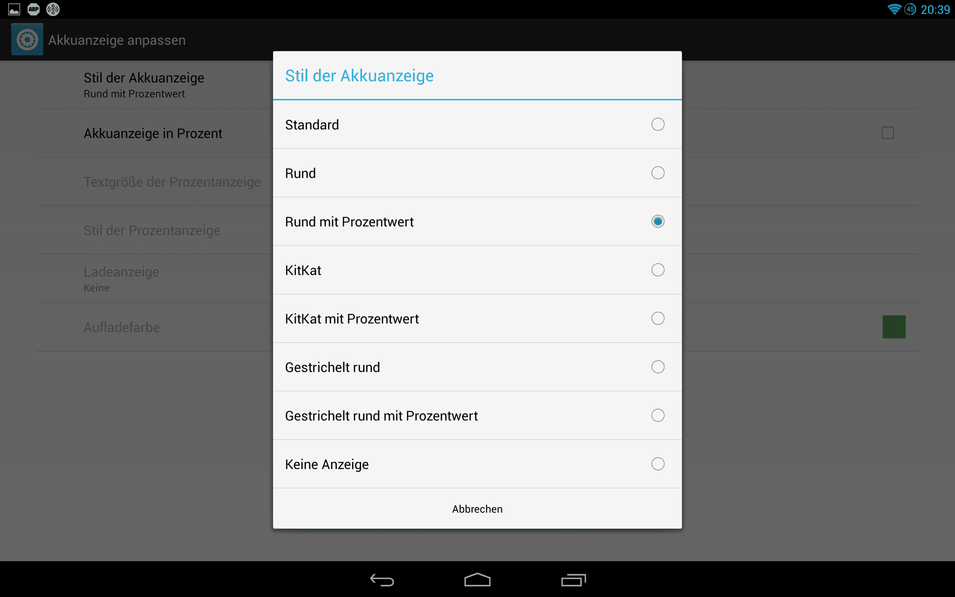

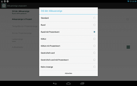

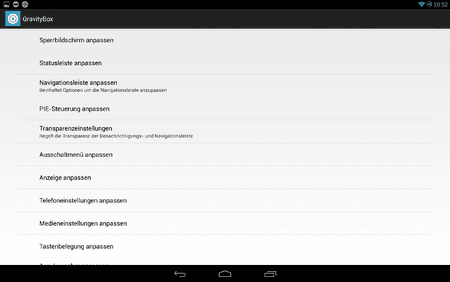

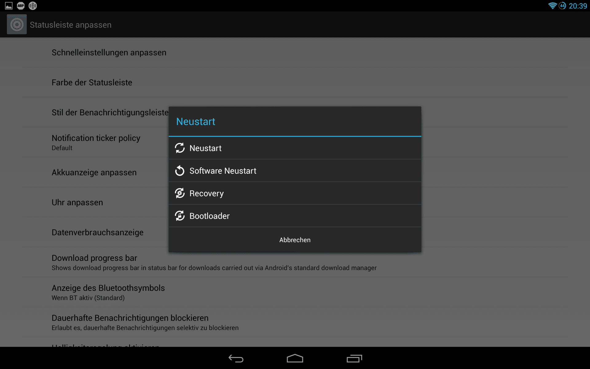

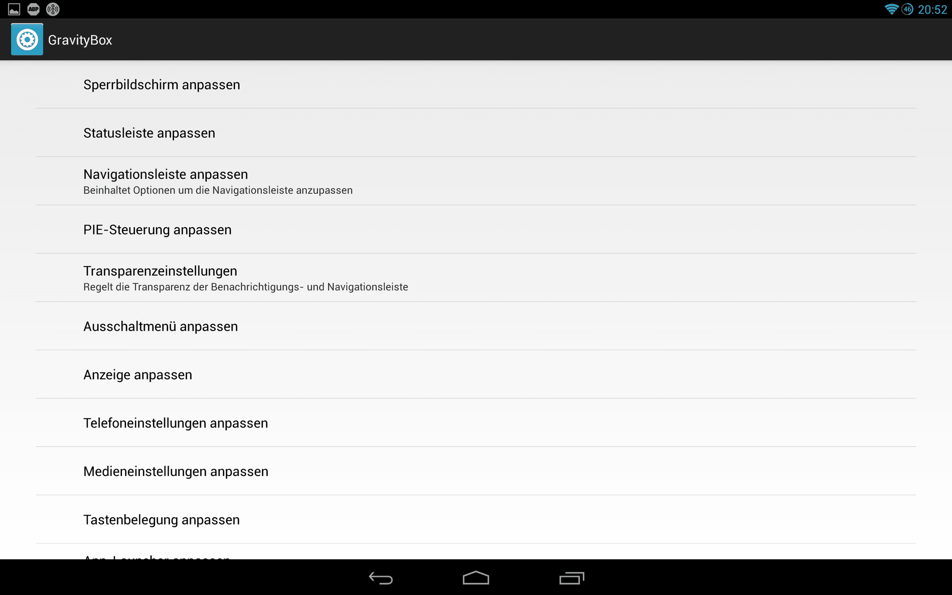

Willri.... Du, als regelmäßiger Besucher dieses Forums solltest nun echt mal einen Schritt weiter gehen und dich ein wenig mit Root, dem Xposed Framework und dem Modul GravityBox beschäftigen! Du wirst überascht sein, was du damit noch für nützliche Veränderungen für dein Tablet erreichen kannst.
Die Akku-Anzeige in Prozent in der Statusleiste ist dabei noch die kleinste Überaschung. ;)
...und wie gesagt: als regelmäßiger Besucher bekommst du doch die volle Unterstützung von uns!
Anbei mal ein paar Screenshots, die hoffentlich ein wenig Neugier in dir wecken. ;)
