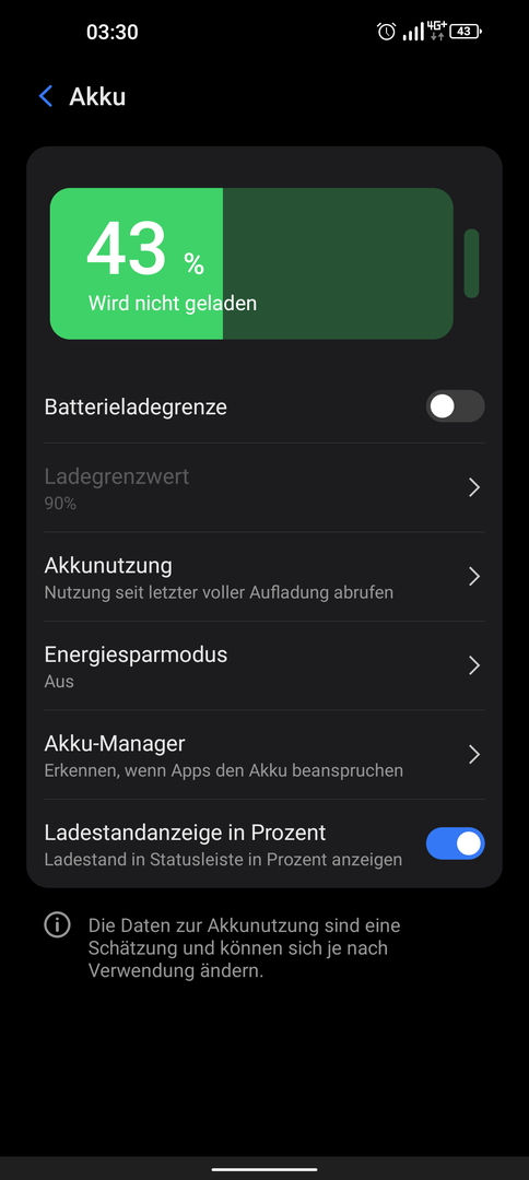

Daß sich die 90% Ladegrenze bei dir automatisch aktiviert hat, ist zugegeben etwas nervig.
Wäre interessant zu wissen, wie oft dies passiert, also z.B. einmal im Monat oder nach einer bestimmten Anzahl von Aufladungen auf 100%.
Auf Werkseinstellungen zurücksetzen muss man das Gerät aber normalerweise nicht.
Wäre interessant zu wissen, warum Gigaset die Ladung auf 100% entgegen dem Nutzerwunsch blockiert.
Vielleicht sollte man das Problem in der Q&A Sektion auf der Gigaset Website in der GX6 Bereich schildern. Screenshot_20221220-033048.png

Hallo die Akku Sperre Aktiviert sich alle 4 Wochen und Mann muss Sie wieder Ausschalten So steht es in der Anleitung
Reaktionen: MrPulpFiction
@MrPulpFiction tatsächlich lässt sich die 90%-Sperre auch so deaktivieren - hatte ich vermutlich beim ersten Mal schauen irgendwie übersehen... hab' ich auf alle Fälle direkt wieder deaktiviert. :p
