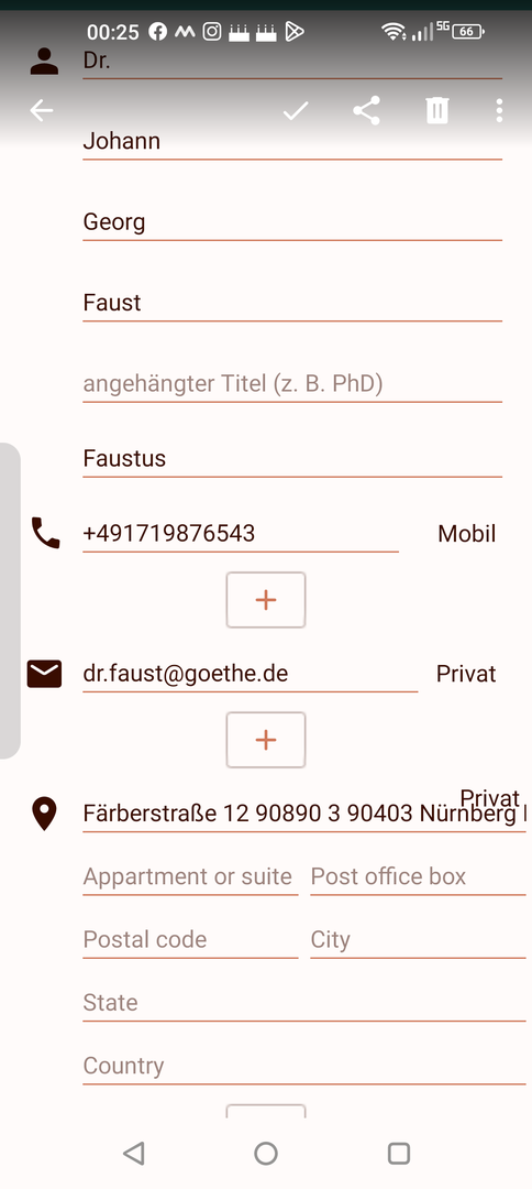

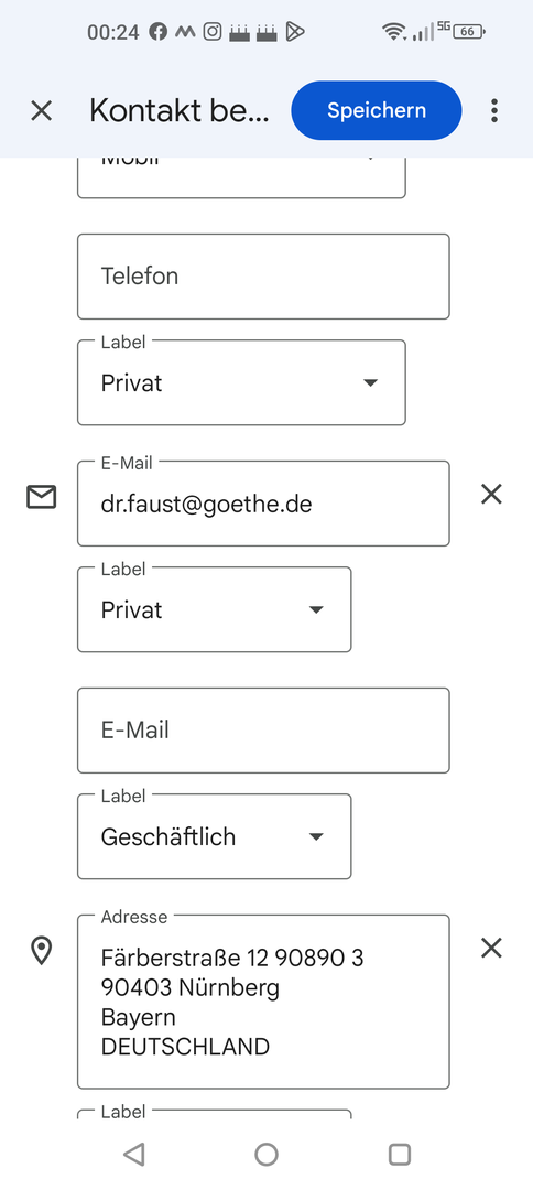

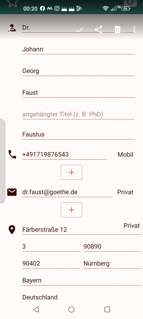

Wer es nicht glaubt, der sehe sich die 3 Screenshots im Anhang an. Zuerst mit einer App, die strukturierte Adressen hat, dann mit der GX6-Kontakte-App geöffnet, die Postleitzahl geändert und wieder abgespreichert. Danach wieder mit der ursprünglichen Kontakte-App geöffnet und die Adresse editiert: Die komplette Adresse steht jetzt im Feld Straße (bzw. Street).

Wieso sind im Bild 3 die Adressbeschriftungen auf Englisch? Englische Adressen sind anders aufgebaut von der Reihenfolge, vielleicht hängt es damit zusammen?
Weil es (noch) nich übersetzt wurde😀
Das "Mobil" und "Privat" ist ja Deutsch.
Bearbeitet von: Wattsolls - Grund: Das letzte hab ich jetzt mal überlesen. Gruß Wattsolls
@Handyinsider: Also die Telefonnummer 0xxx9876543 (und auch die E-Mail-Adresse) dürfte es nicht geben (wenn mir ein Provider so eine Nummer geben würde, würde ich sofort eine andere beantragen: Nummern in Reihenfolge von 9 abwärts),, die Straße allerdings schon, aber da wohnt kein Dr. Faust der seinen E-Mail-Account bei goethe.de hat ;‑)
@sedona1972: Das kommt von der App oder der Kontaktdatenbank, die Feld-(Spalten)-Namen sind vermutlich auf Englisch. Ich glaube ich hatte mal ein Handy, bei dem die eingedeutscht waren. Da muss man dann fürchterlich aufpassen, da gab es Staat und Land. Ich hatte da fälschlicherweise für Staat Deutschland und für das Land das Bundesland eingetragen. Ist genau umgekehrt. Staat ist „state“ und meint den US-Bundesstaat (z. B. California), Land ist Country (z. B. USA).
