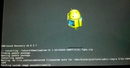

Mein QV1030 lässt sich nicht flashen.
CWM ist installiert. Es bleibt aber immer bei der Meldung "Patching system unconditionally hängen.
Woran kann der Fehler liegen? Oder dauert es nur länger? >10 Min. ohne Fortschrittsbalken?
Vielleicht stellst du die Frage mal im CM-Thread.
