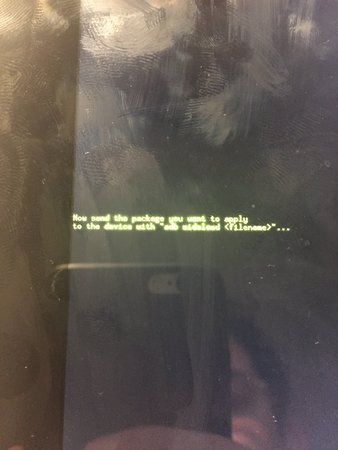

Hallo, habe glaube ich mein gigaset qv1030 geschrottet?!?!?
Habe das CWM recovery installiert und jetzt geht garnix mehr. nur noch wie auf dem foto.
Was muss ich jetzt machen?
Kenn mich ncith so wahnsinnig gut aus.
Bitte kann mir wer helfen?
"Now send the package you want to apply
to the device with '"adb sideload <filename>
sorry für den doppel post, aber ich will eigentlich das gigaset mit den original rom versehen. hab ich auch runtergeladen, aber ich kann nicht von zip installieren wählen -_-
Ohman ich bin so dumm, hätte ich es nur gelassen. Kann mir jemand von euch evtl helfen? Gerne auch über Teamviewer?
Vielen Dank

Hallo.
Hatte cyanomod drauf. Hatte aber ständig Probleme und wollte die stock rom wieder haben. Hab dann teamwin gegen cwm überschrieben. Jetzt kann ich aber nicht von sd Karte installieren. Nur apply adb file. So weiter weiß ich nicht. Hab vorher immer die zip Dateien auf die sd karte geladen und dann das zip installiert. Geht aber mit cwm nicht

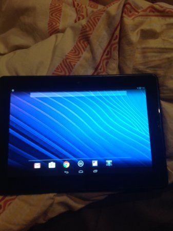

IMG_0043.JPG Ich liebe euch.
Es hat geklappt. Vielen vielen Dank.
