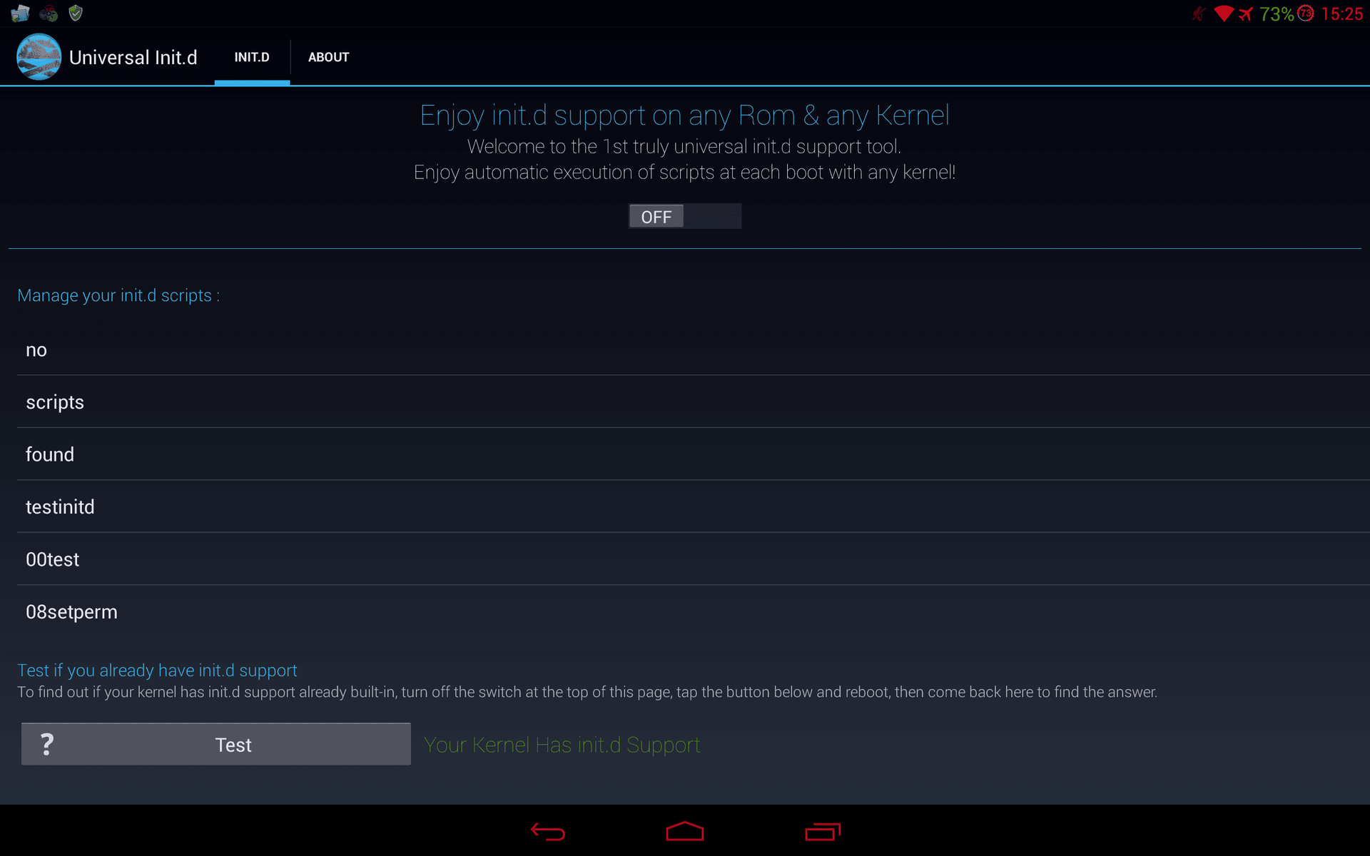

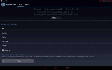

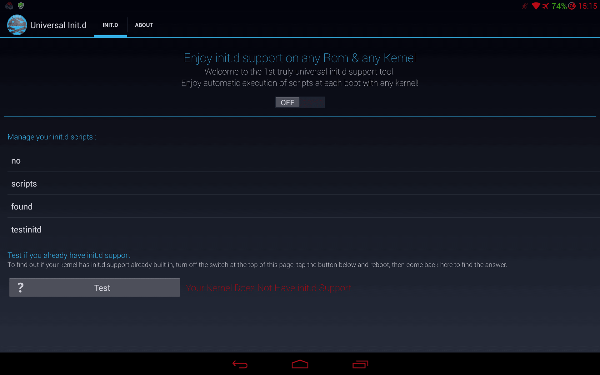

Hey Spartaner25, wie die App Performance Profile arbeitet weiß ich leider nicht. Bezüglich Init.d, falls vom Interesse: ich hatte vorhin mal die zip-init.zip v2 von hier getestet...
Bin ich der einzige der auf die Screenshots nichts lesen kann??

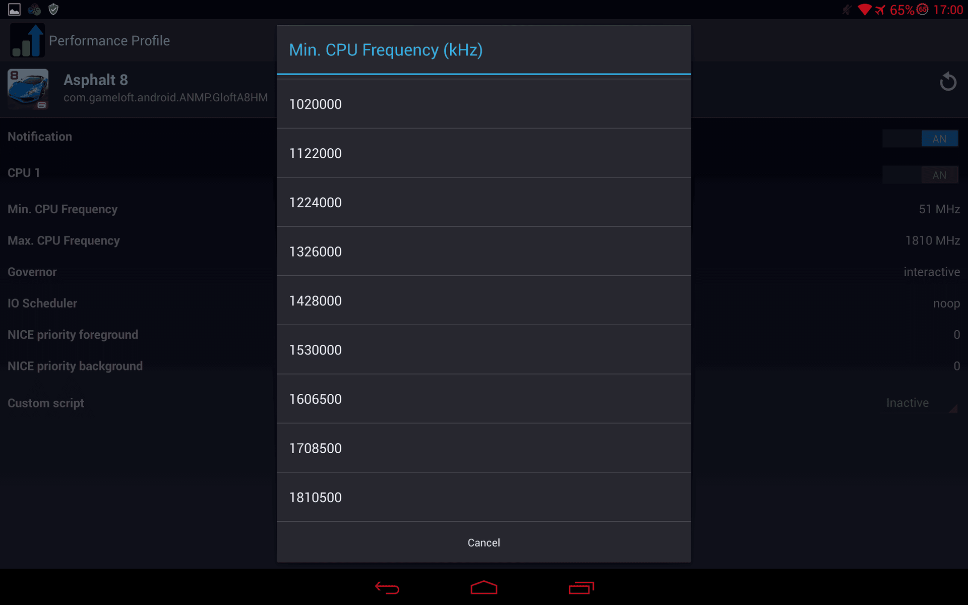

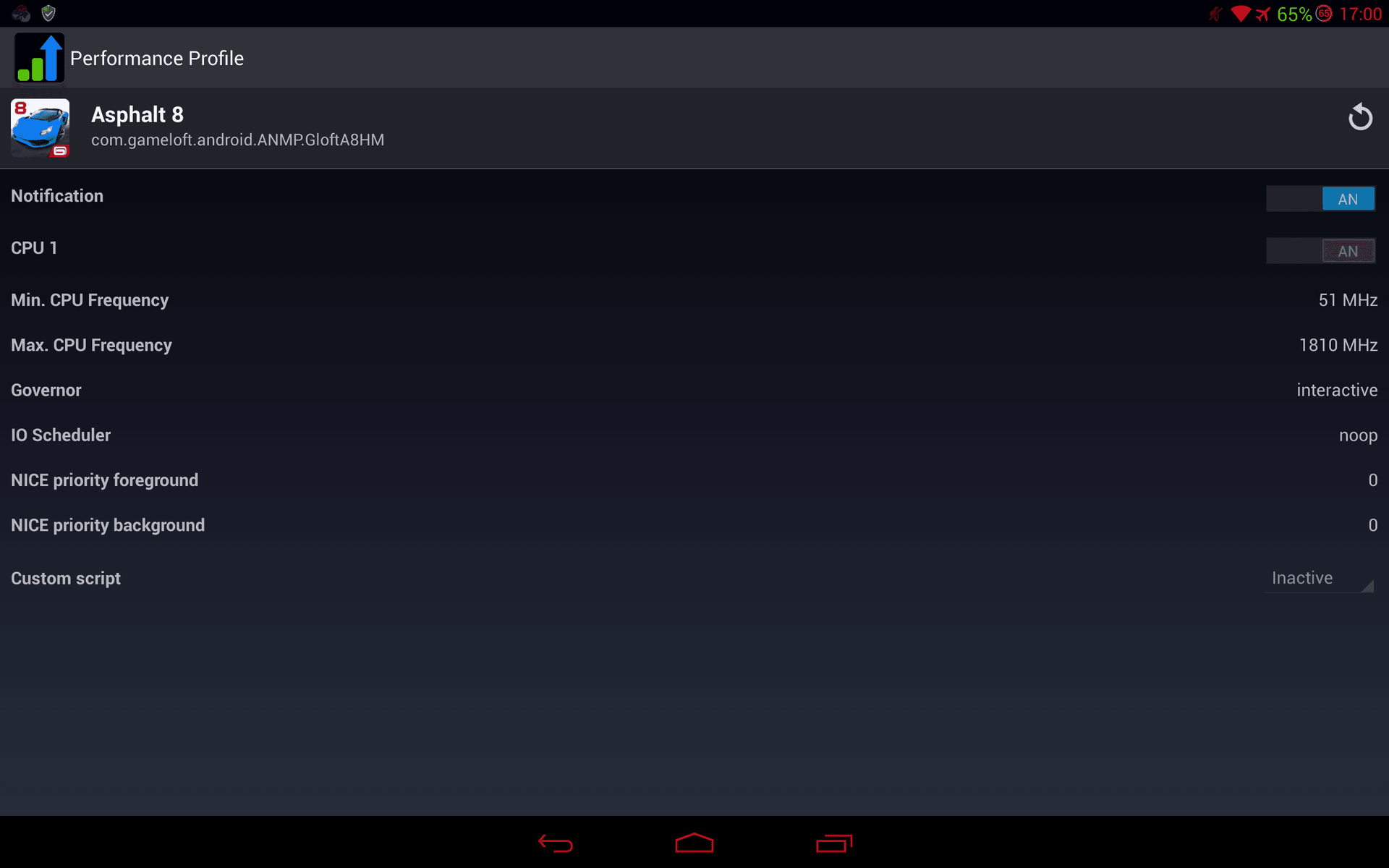

Funktioniert denn jetzt das Ändern von CPU-Governor und co. ?
@SpicyShakshuka7, mit Sicherheit:D

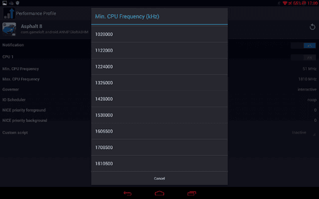

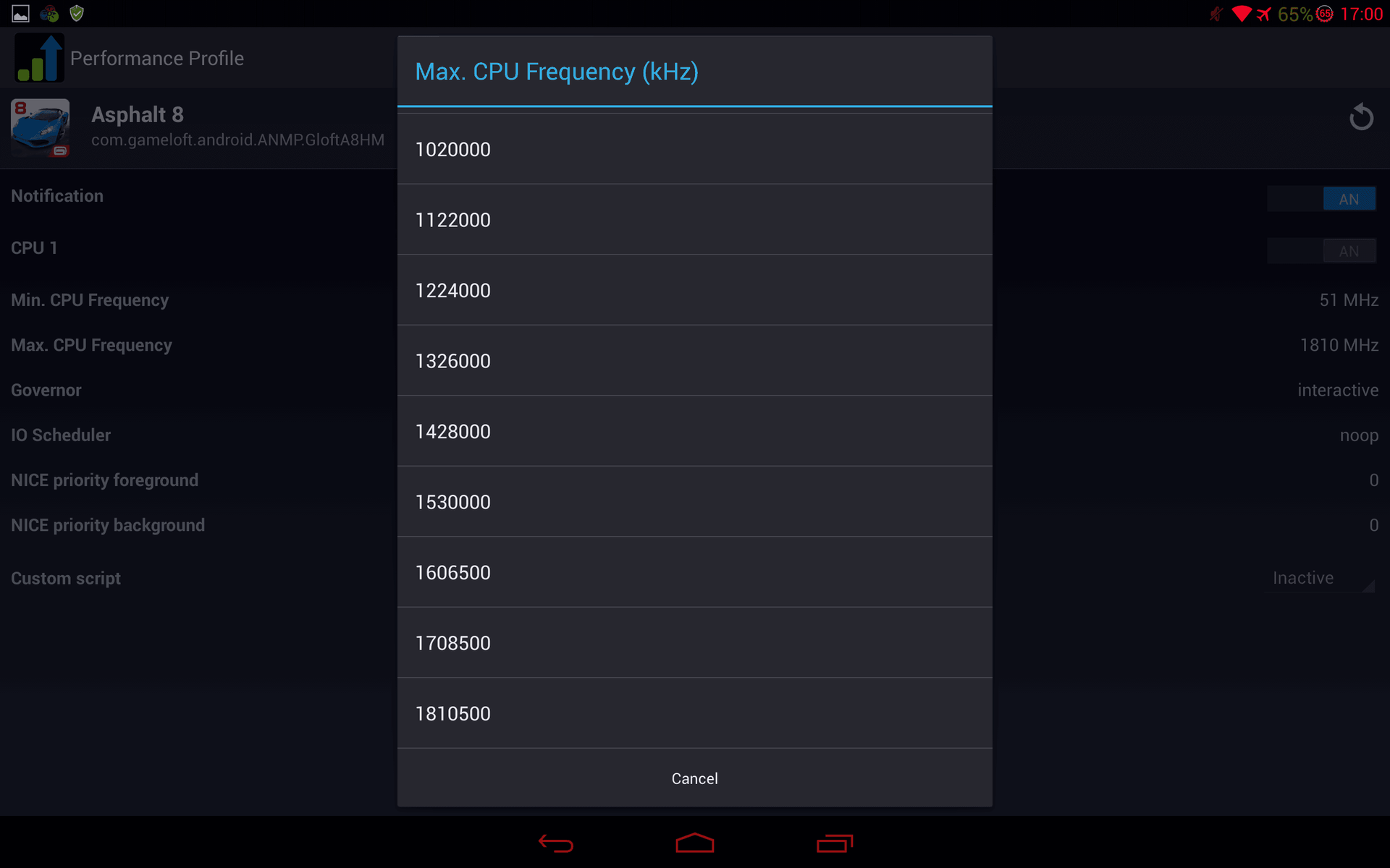

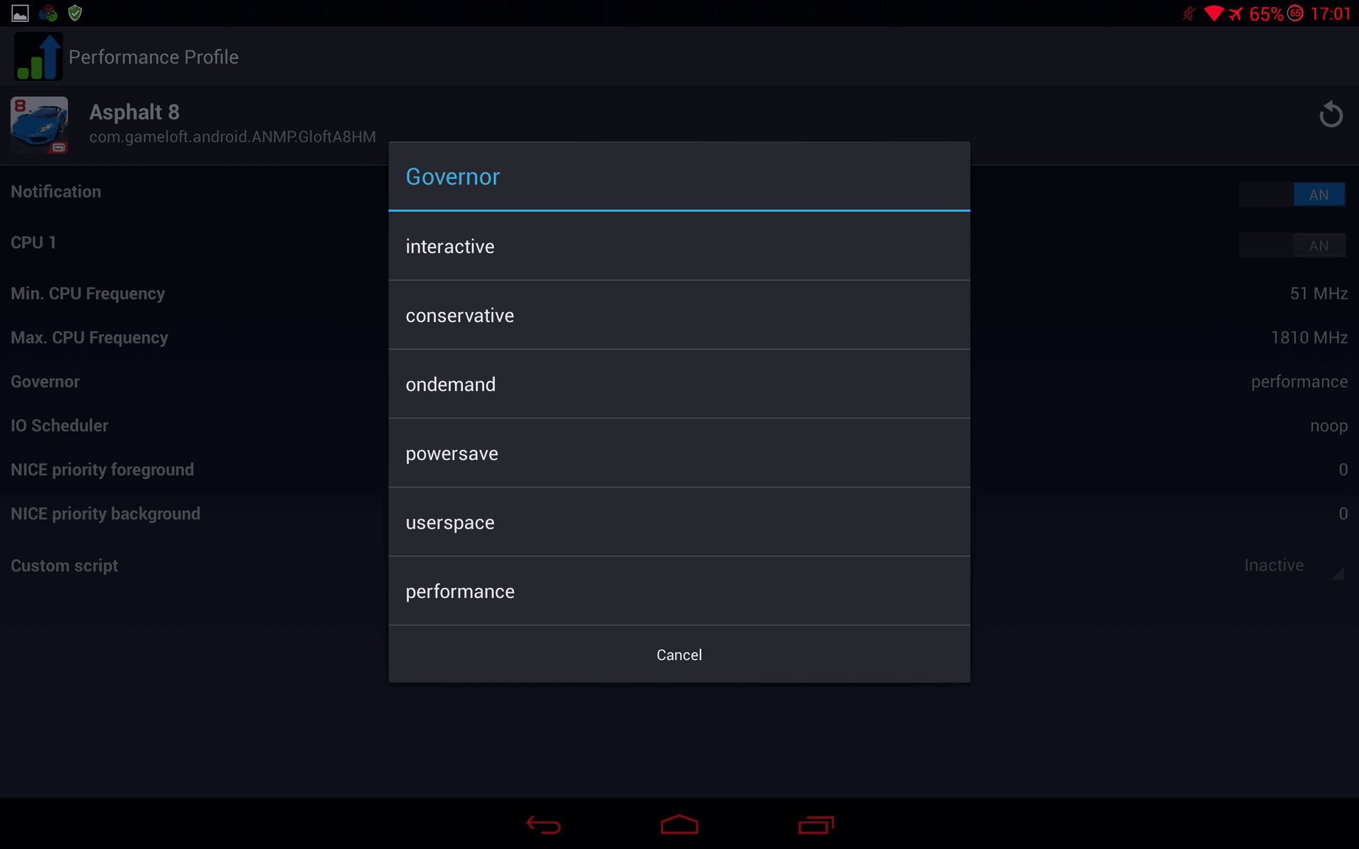

@Spartaner25, also mit Performance Profile klappt alles wie bisher (siehe Screenshots). Die GPU Freq. läßt sich aber weiterhin nicht ändern bzw. wird gar nicht angezeigt. Ich kann ja später mal noch ein paar andere Apps testen.
Also theoretisch weiß ich, wie man vll. die max. Taktrate erhöhen könnte, an der Spannung drehen kann etc., aber das wäre dann alles fest im Kernel.
Und um ehrlich zu sein, ich hab mein gigaset noch nicht einmal hier, geschweige denn konnte ich halbwegs Sinnvoll mich bzgl. des Roms und der vorhandenen Möglichkeiten Informieren. Daher würde ich gerne noch etwas Abstand von der ganzen OC-geschichte halten.
Ok, aber ich bin eher am UV (Undervolting) interessiert, um die Hitzeentwicklung besser in den Griff zu bekommen.
