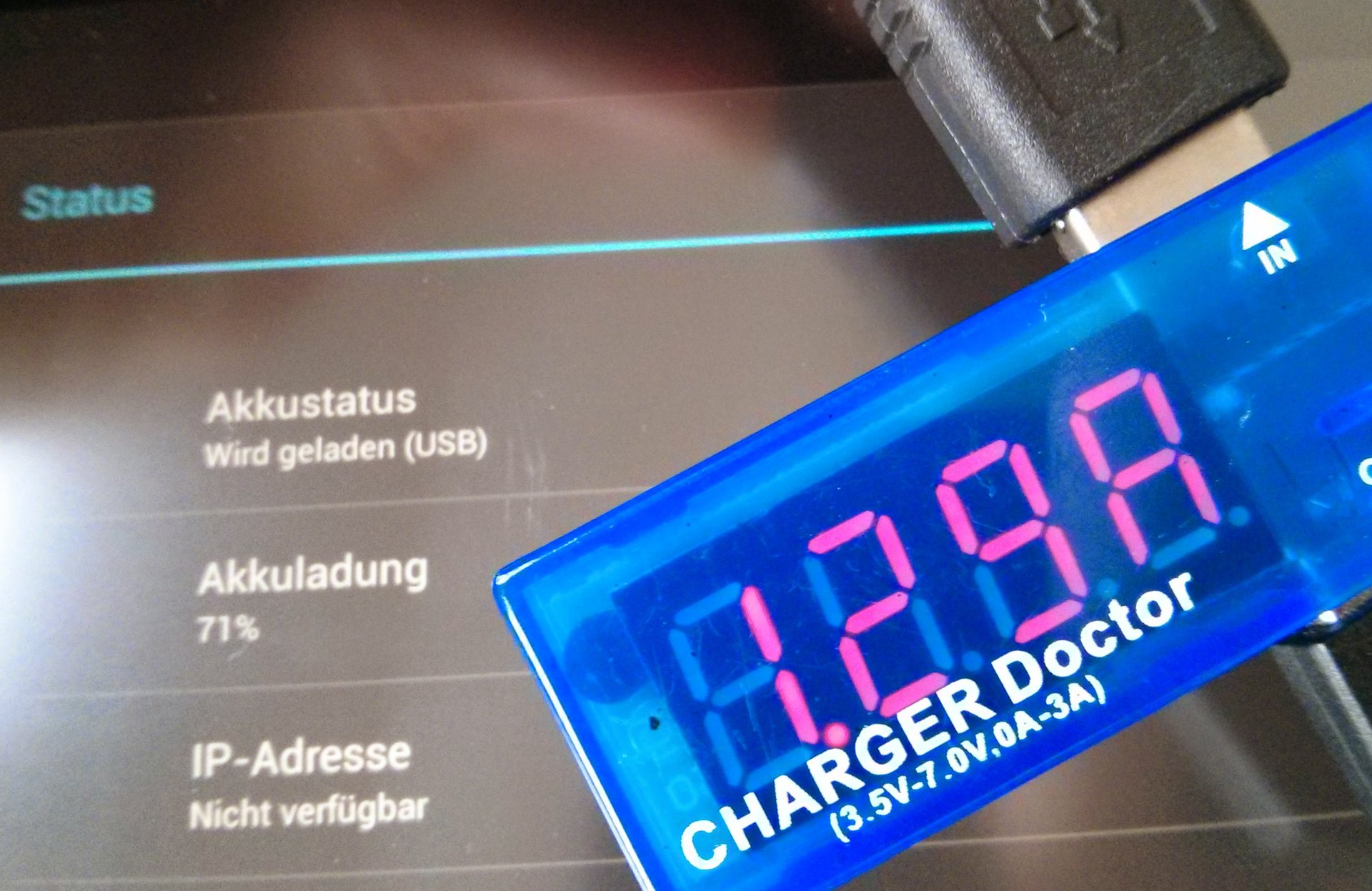

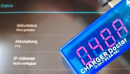

Ein paar Hinweise aus meinen ersten Tests:
Die Ladeanzeige beim QV1030 ist irgendwie anders als bei meinen bisherigen Android geräten.
Bei Android üblich:
"Wird geladen (USB)" = 500mA (Also eher langsam)
"Wird geladen (AC)" = über 1000mA (Also flotter)
Beim QV1030 hatte ich mich schon über den "Wird geladen" ohne einem Begriff in Klammern gewurdert. Alternative sah ich egal welches Ladegerät ich nahm maximal ein "(USB)".
Also musste mein kleiner Lade-Doktor ran:
Siehe da:
Original Netzteil mit Original Kabel - 1300 mA - "Wird geladen (USB)"
Computer USB2 Port mit original Kabel: 500 mA - "Wird geladen"
Computer USB2 Port mit "Lade-Kabel": 1000 mA - "Wird geladen (USB)"
Computer USB3 Port mit original Kabel: 500 mA - "Wird geladen"
Computer USB3 Port mit "Lade-Kabel": 1050 mA - "Wird geladen (USB)"
Alternatives 2,5A USB Netzteil mit Original Kabel: 500 mA - "Wird geladen"
Alternatives 2,5A USB Netzteil mit "Lade-Kabel": 1500 mA - "Wird geladen (USB)"
(*) "Lade-Kabel" ist ein Kabel, welches häufig bei Multi-Ladern mitgeliefert werden. Ein Klinken oder Rundstecker erlaubt das wechseln des Adapters z.B. für iPhone usw. Grundsätzlich ist der Unterschied nur auf der Seite des Android-geräts die Datenleitungen (Die beiden Pinne die innen liegen) mit 200 Ohm verbunden sind. Die meisten Kabel haben aber einfach Die beiden mittleren Pins miteinander verbunden. Mit so einem Kabel kann man dann natürlich keine Daten mehr transferrieren.
Was bringt euch das Ganze ? Grundsätzlich solltet ihr schauen das bei dem QV1030 immer "Wird geladen (USB)" steht, ansonsten habt ihr keine Chance das Teilchen überhaupt zeitnah aufzuladen.
Bei dem original Ladegerät muss die Brücke der Datenleitung im Ladegerät selbst sein, sodass ihr problemlos ein normales USB-MicroUSB Kabel nehmen könnte, welches einfach länger als im original mitgeliefert wird.
Ansonsten könnte ein modifiziertes Kabel hier Wunder wirken.
Gruß,
Daniel

Noch eine kleine Ergänzung die auch zeigt warum es wichtig ist (USB)-Laden zu haben:
Stromverbrauch QV1030 bei einem vollständig geladenen Akku (!!):
WLAN An/Display Aus = 550 mA - 600 mA (Beim "Synchronisieren" auch mal 800 mA)
WLAN Aus/Display Aus = 460 mA - 540 mA
Flugmodus / Display Aus = 390 mA - 490 mA
WLAN An / Display an und z.B. im Playstore herumscrollen = 950 mA - 1100 mA
AnTuTu Benchmark (Display & WLAN an) = 1250 mA
Wohlgemerkt: Der interne Akku ist vollständig aufgeladen.
Daher wundert es mich nicht dass manche trotz Netzkabels und dann Zocken in ein Akkudefizit kommen.
Also immer schön auf "Wird geladen (USB)" achten ;-)
