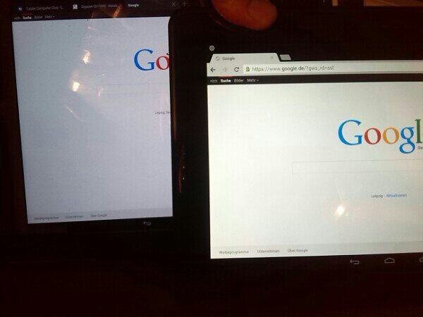

Ich habe die Folie, die sich bei Auslieferung auf dem Tablet befindet noch nicht entfernt. Mir ist gerade aufgefallen, das bei meinem QV1030 die Farben im Gegensatz zu meinem Ainol Novo9 relativ verwaschen sind und das Weiß nicht wirklich Weiß ist, sondern eher einen Grauschleier hat bzw. Vergilbt wirkt. Rechts sieht man das QV1030, links das Ainol. Das Foto wurde bei höchster Helligkeitsstufe gemacht. Ändert sich das noch nach entfernen der Folie, ist das vielleicht normal beim QV1030 und man muß damit leben, oder ist das ein Displayfehler? Ich bin mir auch nicht sicher, ob ich einen Rückläufer (B-Ware) bekommen habe und das Tablet vielleicht genau aus diesem Grund schon einmal reklamiert wurden ist, da sich auf jeder Seite der Verpackung 2 Siegel befanden. Das untere war durchtrennt und darüber klebte jeweils ein neues Siegel.

Das mit den doppelten Versiegelungsaufkleber der Verpackung war bei mir gestern auch, Ebay-Händler 'Pri..Gua..' -> alles Zubehör war aber 100% fabrikfrisch.
Die Folie ist nicht so mein Fall, auf Glas flutscht das scrollen besser, sobald bei mir micro-kratzer drauf sind kommt die Folie runter, es hat bereits Berichte wonach die Leuchtkraft ohne Folie lebendiger sei, und die Touchempfindlichkeit noch besser.

und wie sieht auf deinem Display Weiß aus? Ist das richtig Weiß oder geht das auch leicht ins gelbliche?
Stimmt... Vaters "Acer ICONIA A500 - 10zoll-tablett" (Tegra3) ist weniger in gelb-stichig, ...mein altes Samsung-Notebook ist dagegen noch viel schlechter und gelblicher.
Vielleicht ist die Folie echt nicht so gut auch fürs Bild. keine Ahnung.

Mach die Folie ab. Das ist nur eine Transportsicherung. Ohne Folie ist der Bildschirm deutlich brillianter.

Weis ist natürlich auch die gedankenloseste Farbe um Schwachstellen aufzudecken.
Leider ist die gleichmäßige Frabdarstellung auch sehr stark davon abhängig wie gut das Panel Montiert wurde. Leichte Druckstellen verursachen sehr schnell ein Fleckiges Bild.
Und JEDE Folie sorgt für einen kleinen Farbstich.
Ich habe ja auch nicht gesagt, daß das Bild fleckig ist, es hat gleichmäßig einen leichten Gelbstich im Gegensatz zu meinem Ainol, da ist Weiß einfach Reinweiß, auch bei dunkler Helligkeitseinstellung. Aber vielleicht bin ich auch nur zu verwöhnet vom Display des Ainol, den meisten fällt das wahrscheinlich beim QV1030 gar nicht so auf.

Mit der App "Screen Adjuster" konnte ich heute den Bildschirm des QV1030 justieren, damit Weiß nun auch wirklich Weiß aussieht ohne diesen Gelbstich. Habe dazu den Blauwert auf +8 angehoben.
