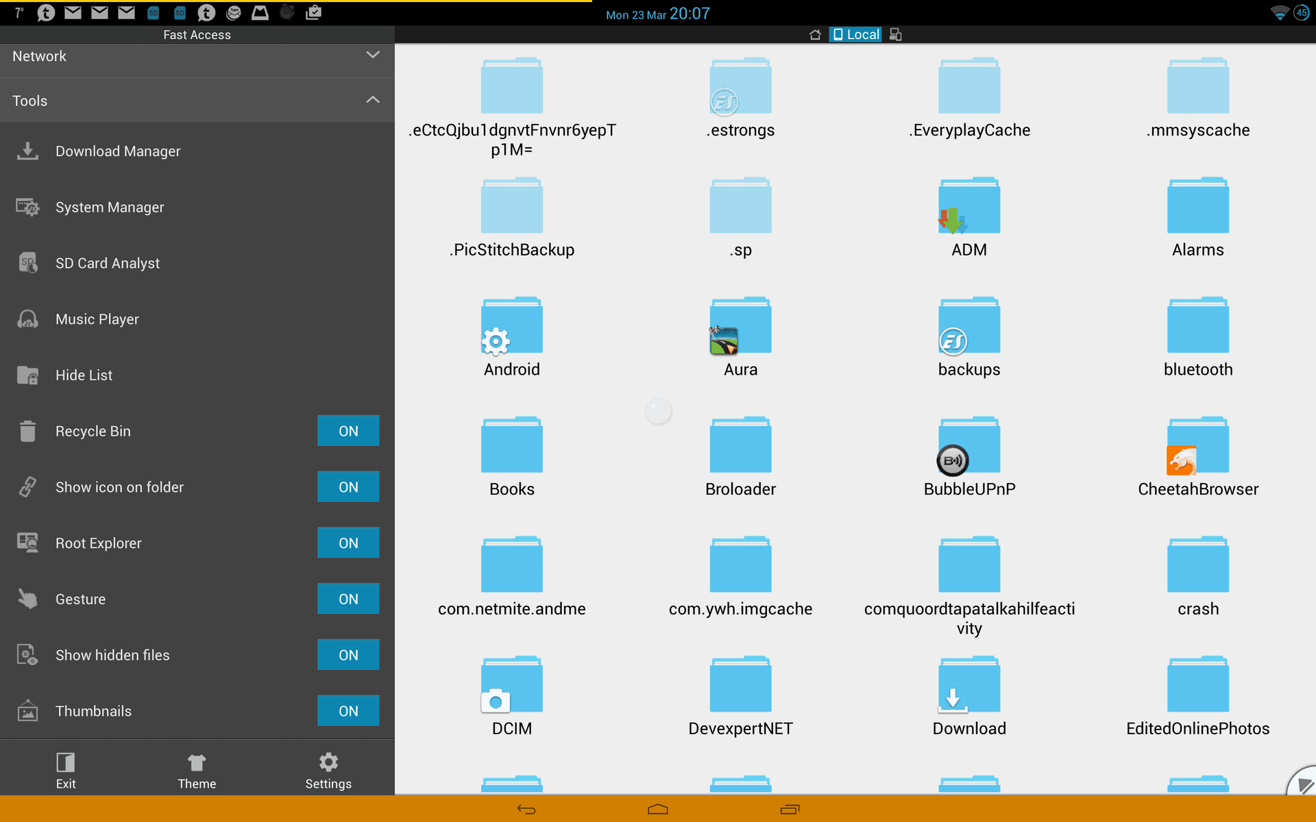

In ES Explorer, tools\root explorer muss "on" sein:
uploadfromtaptalk1427137802280.png siehe auf der linken Seite
Reaktionen: Netzonline
Hi SpicyShakshuka7, damit es wohl, ich habe es mit dem Totalcmd gemacht, bei dem waren die Rootrechte angeklickt, dieses ist mein Haus & Hof Tool, bei dem ES Explorer habe ich nicht dran gedacht, bei Total ja. Wieso ging es nicht mit dem Total nicht? Ok-> egal es ging..
