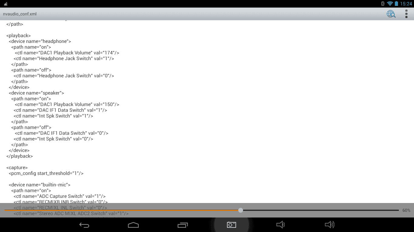

Hab mal nen Screenshot gemacht wo ich die150 eingegeben habe.
Hier noch die von mir geänderte

1. hatte sich beim ersten Wert hinter der 175 zwei xx eingeschlichen (das Touch reagiert teilweise wirklich träge oder ich bin zu ungeduldig) das waren die beiden Bites zuviel und zweitens hätte ich es doch mit dem ES Explorer machen sollen Total Commander kopiert und speichert aber es bringt scheinbar nichts.
jetzt geht alles , Danke , aber ich habe es auf 120 gestellt ist für mich bzw meine Frau angenehmer.
