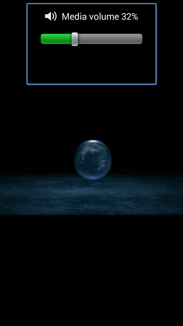

Habe gestern die App Fine Volume Control V2 zum herabsetzen der minimalen Lautstärke des QV1030 noch einmal intensiv getestet.
Zusammenfassend kann ich sagen, dass diese einwandfrei funktioniert.
Die App kommt beim Betätigen der Lautstärketasten mit einem zusätzlichen Lautstärkefenster daher. Diese Lautstärkeanzeige steht bei der bisherigen (normalen) Minimal-Lautstärke vom QV1030 bei 40 Prozent und lässt sich dann Prozentweise bis auf Null runter regeln. (jedoch nur per Touch in der eigenen Anzeige, nicht mit den Tasten am Tablet!)
Mal zum Vergleich: Bei meinem Galaxy S5 erscheinen hier nur 5 Prozent zum runterregeln, was bedeutet, dass das QV1030 standartmäßig wirklich zu laut ist.
Wem der Bereich von 40 Prozent bzw. 5 Prozent beim Galaxy S5 zu klein ist, kann diesen "vergrößern".
Unter Preferences, Advanced Preferences, Volume Lever kann man zwischen Normal, Low und Extra Low wählen. Diese Einstellung bewirkt ein Vergrößern des Bereichs unter der gewöhnlichen Minimal-Lautstärke.
(Beim S5 brachte die Einstallung "Extra Low" eine Vergrößerung des Bereichs zum Nachstellen von 5 Prozent auf 32 Prozent)
Desweiten bringt die App vier Schnellzugriffe (Profile) mit, die man mit persönlichen Lautstärken (auch unter der bisherigen Minimallautstärke) belegen kann.
Auch gibt es eine Art Einstellscheibe (Dial) für die Bedienung.
Sowohl Dial, als auch die Profile lasen sich ausblenden, sodass das Runterregeln beim Abspielen eines Videos eigentlich ganz vernünftig aussieht. (Siehe Screenshot)
