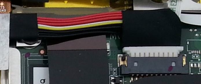

Viermal plus und vier mal Minus, am Akku. Soll da jetzt die Leistung auf der Platine Gesplittet werden.
Stellt sich jetzt natürlich die Frage was passiert wenn man die Weißen Adern nicht mehr mit versorgt/verbindet. Die Plus und minus Leitungen kann man wohl alle zusammen drehen und hängt die dann als Beispiel an eine 18650 Akkuzelle dran.

Der Stecker ist doch etwas komplexer siehe Bilder. Da gehen ja für + und - jeweils vier Adern zum Akkupack !
Da müsste man dann ggfls. mal den Akkupack aufbröseln wie es dort verschaltet ist.
Gelb und weiss sind imo für die Akkuüberwachung ( Temp und ? ? )
Bin der Meinung das funktioniert auch wenn man einen defekten Akku einfach im Gerät belässt.
Echtheitsprüfung!!! ne so abgebrüht sind die nicht.

Beitrag '455: AKKU-Kabelfarben ->Temperatur- und Ladestromüberwachung denke ich mal, sonst würden viel mehr Akkus als Bombenersatz taugen, immer erst den roten durchschneiden sonst....
