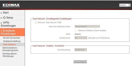

Habe gerade mal nachgesehen. Der Gastzugang kann separat aktiviert werden und bekommt dann auch eine separate SSID wie o. geschrieben.
Dann baut das Teil also zwei weitere Netzte auf ! Der Gast kann auch seine eigene Verschlüsselung zugewiesen bekommen.
Des weiteren habe ich gesehen, dass die für den Repeater vergebene Erweiterung -2X geändert oder entfernt werden kann, also auch der Name des Wurzel W-Lan benutzt werden kann.
Wenn ich mal Zeit habe, werde ich mal damit experimentieren. Aber nur "just for fun" - habe ja keine Probleme.
Was bedeutet denn : " Aktivieren drahtlose Clients Isolation ? ? ?
