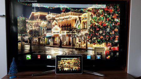

Also ich hab keinerlei Probleme mit dem mirroring und Samsung smarttv... Funktioniert bei mir problemlos....
