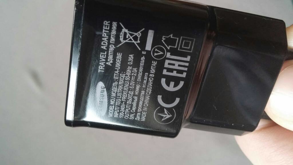

Ich nutze das Ladegerät vom Note 3. Es läd während ich spiele oder Filme gucke. Ist Originalware und kein Fake von Amazon oder eBay.
