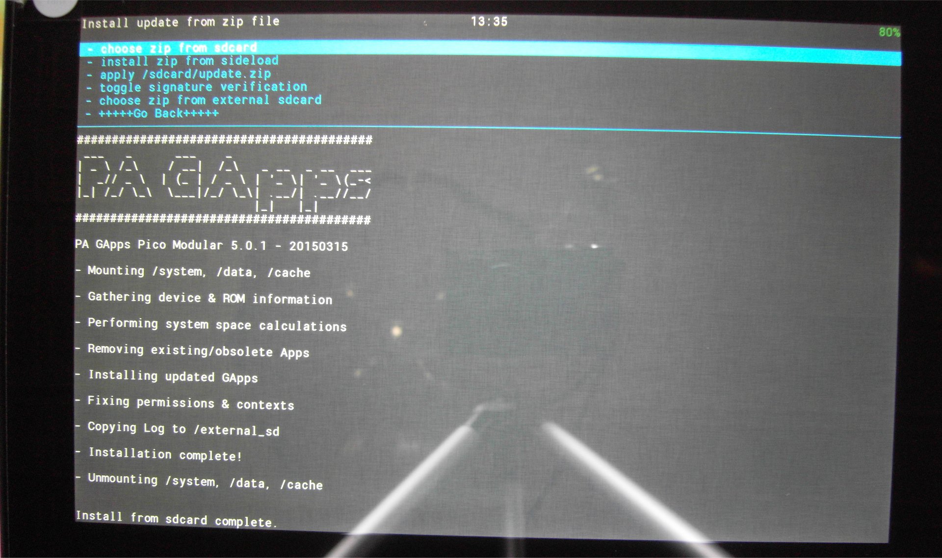

@seigegrüßt, Hab die Pico Gapps "pa_gapps-modular-pico-5.0.1-20150315-signed.zip" drauf. Quelle: Gapps für Android 4.4.4 / 5.0 / 5.1 (Download: hier oder hier). Installation verlief ohne Fehler, auch der PlayStore funktioniert einwandfrei.
