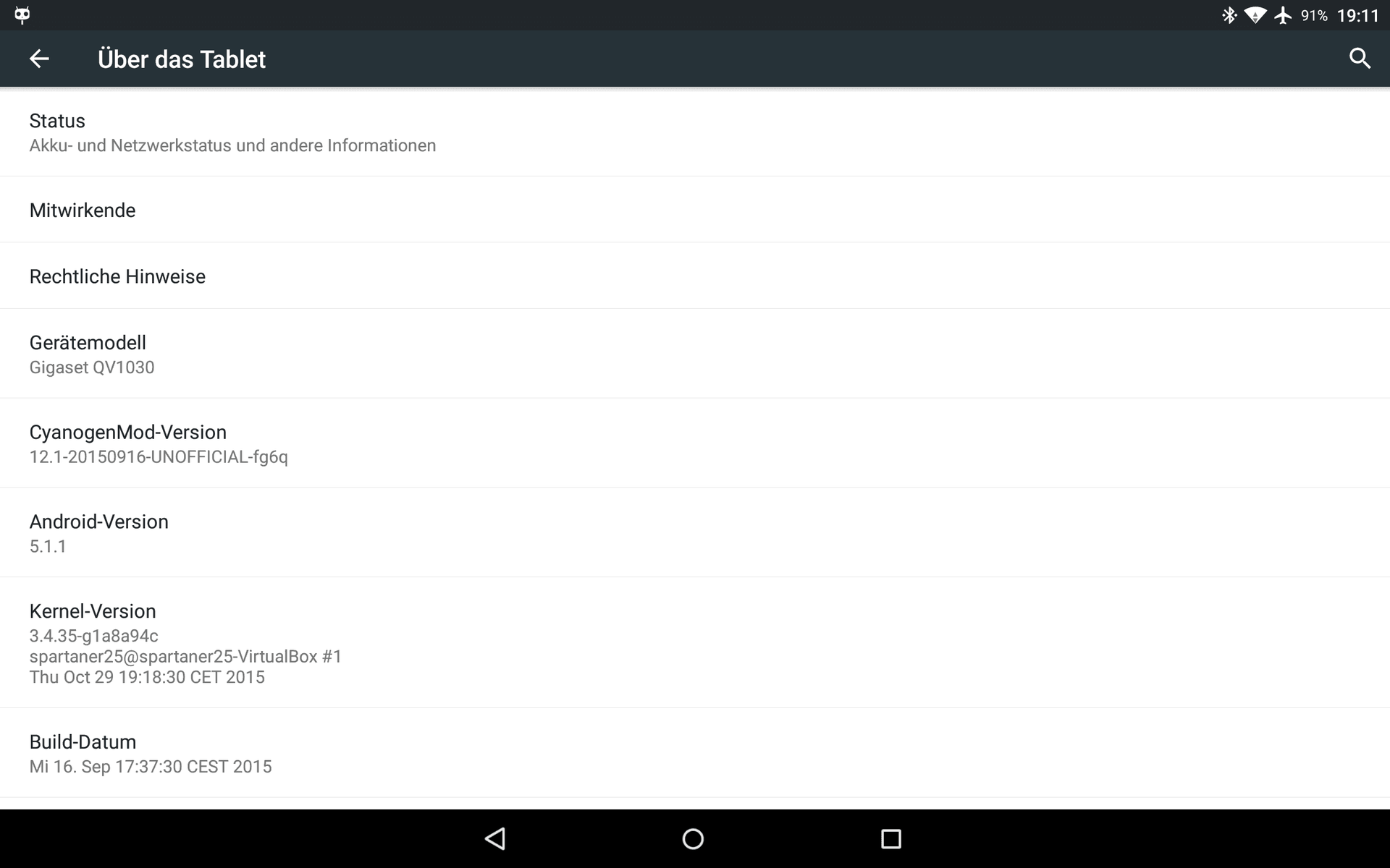

@Spartaner25, Danke, flashen hat prima geklappt:)
