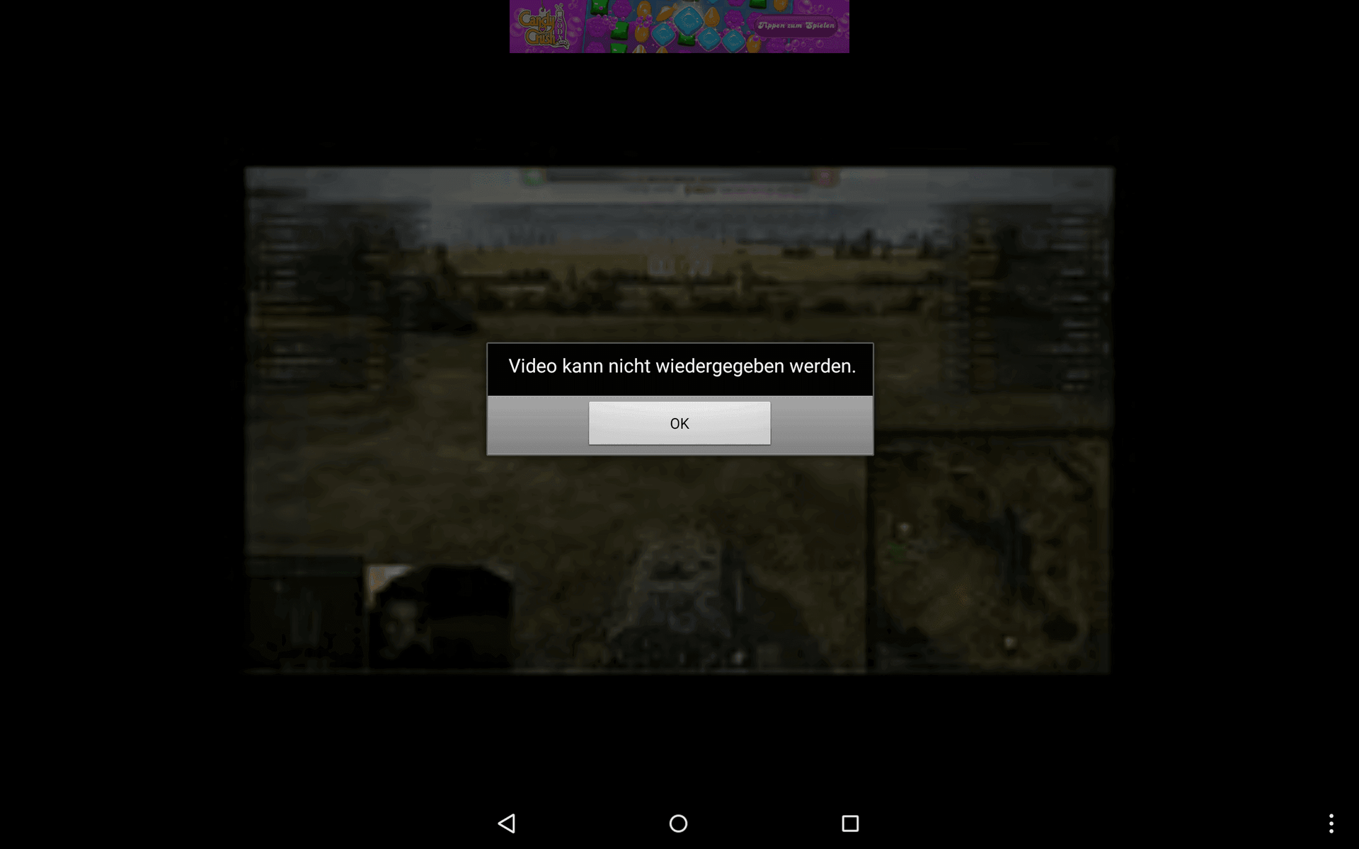

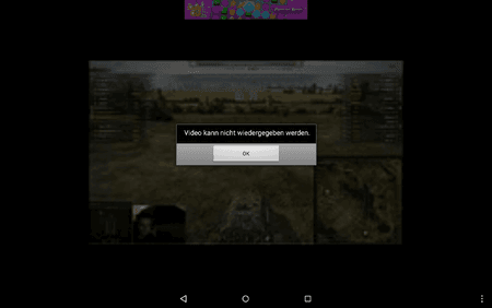

Hab´s mal mit TubeMate getestet, hier stürzt nix ab. Abspielen möchte die App dein Video aber auch nicht.
Edit:
Und in TubeX erscheint die Meldung:
