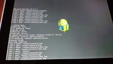

Und CWM funktioniert auch nicht mehr bringt nur Fehler wie unten auf den Foto.
Wollte das Backup einspielen aber kann es nicht öffnen.
Er kann irgendwie nichts mounten.

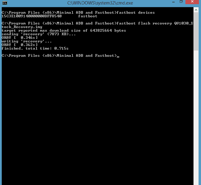

Wenn ich per "fastboot flash recovery QV1030_Stock_Recovery.img" flashe kommt trotzdem nach einen restart nicht das Originale.
Wenn ich fastboot boot QV1030_Stock_Recovery.img mache kommt es.

also ich habe es jetzt mit umbenannter Datei versucht geht aber auch nicht habe mal ein paar Screenshots gemacht aber eigentlich ist ja kein Fehler bei fastboot zu sehen oder ?
Verstehe ich nicht mehr will ja nur das Stock recovery wieder drauf haben.:crying:

Es ist so als wenn er auf den internen Speicher nicht zugreifen kann schaut mal beim Recovery die Fehler ich wollte mal /data Formatieren aber das geht nicht.

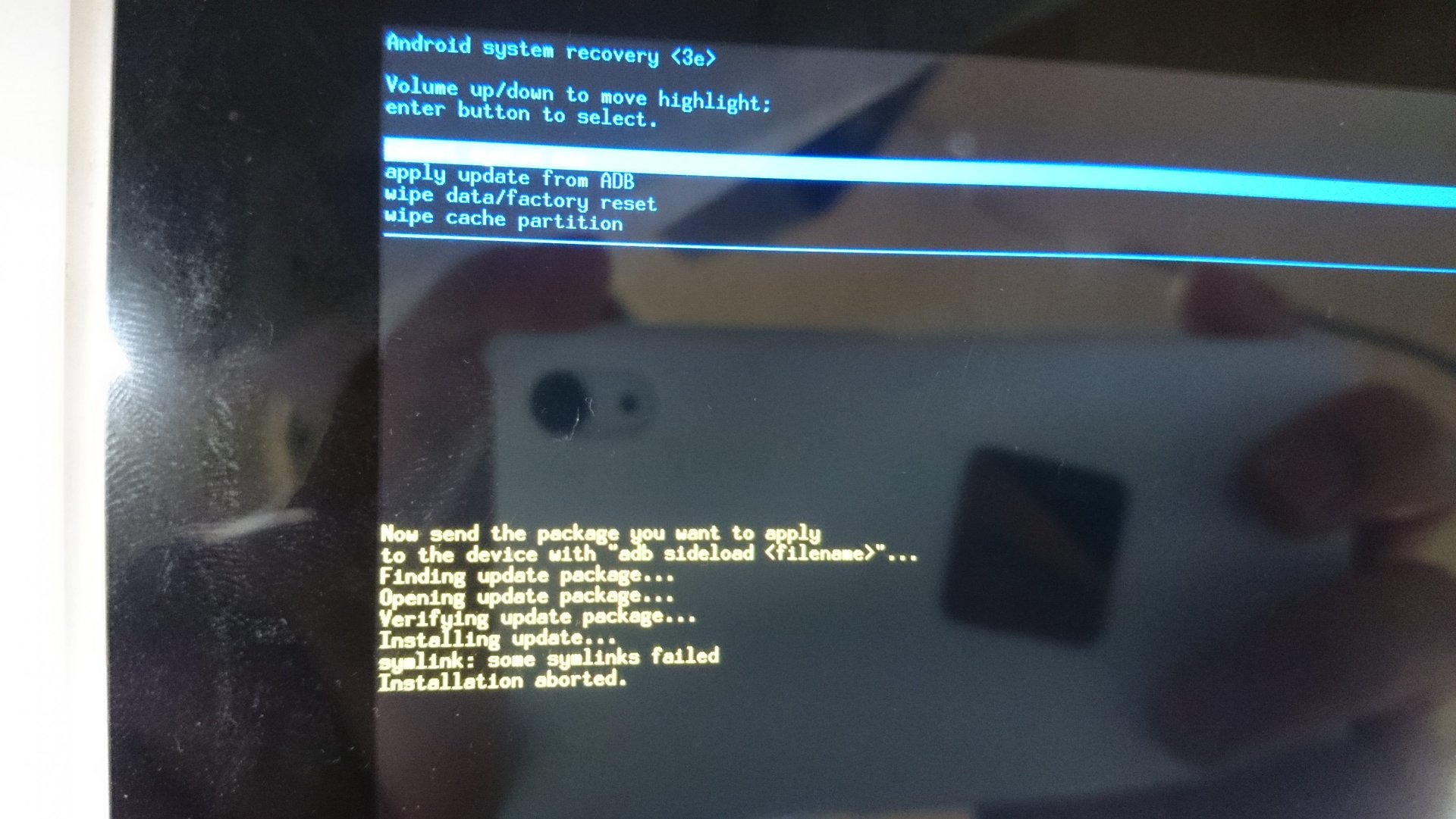

zu 1. per sideload habe ich eben probiert da kommt aber folgender Fehler (siehe foto) habe die datei schon 2 mal neu geladen funktioniert aber dennoch nicht.

Bei Advanced habe ich alles mal probiert kommt immer ein mount Fehler.
Format System habe ich oben auf den Foto wird abgebrochen wegen mount fehler.
In das Stock Recovery komm ich mit fastboot boot StockRecovery.img dort habe ich versucht das Original img zu flashen da kommt "syslink: some syslinks fail".

Sieht ganz so aus, als hättest du deinen internen Speicher geplättet, bzw. er ist von alleine kaputt gegangen.
