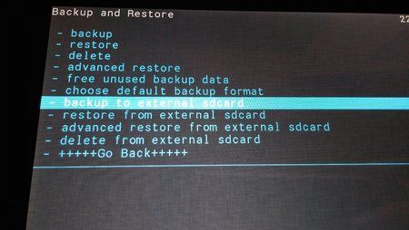

Edit: Einfach im Backup Menü "backup to external sdcard" auswählen, dann wird es auf die SD-Karte gesichert.

Hab das CWM Recovery jetzt drauf. Lief alles perfekt und reibungslos. Im Moment läuft gerade das erste Backup durch.

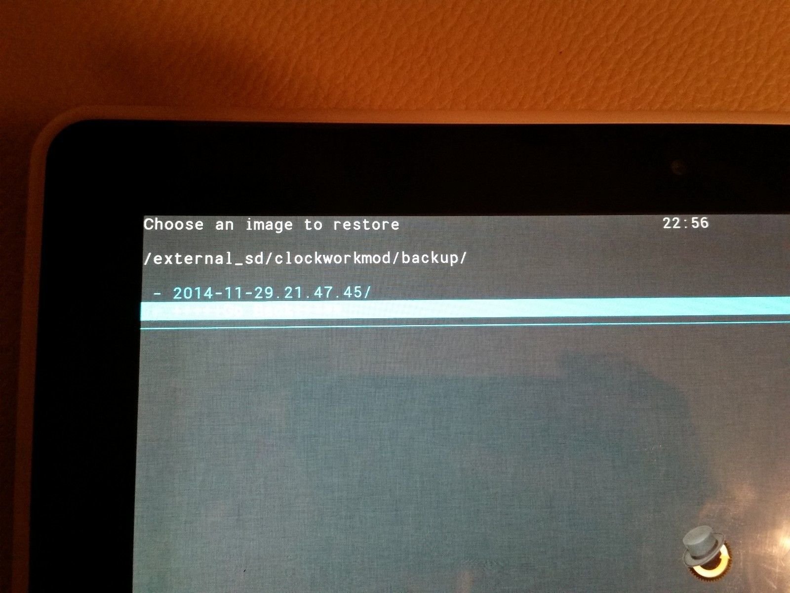

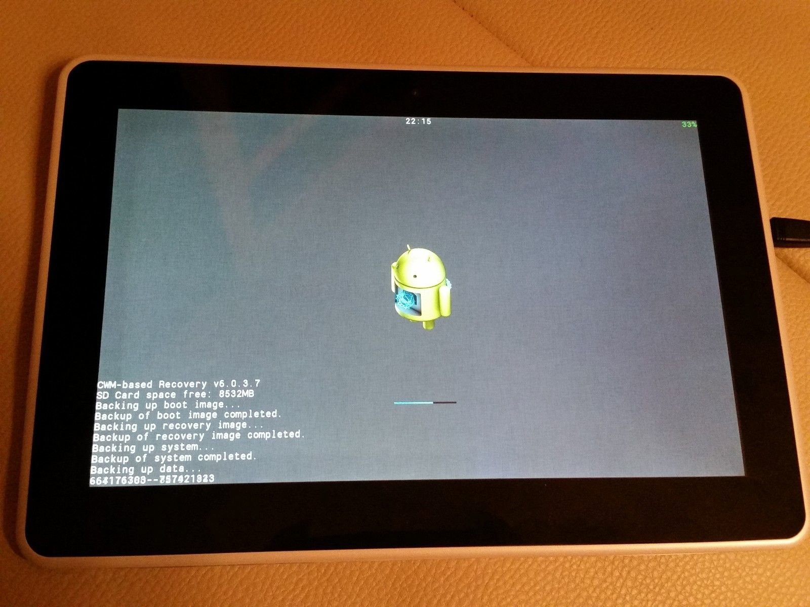

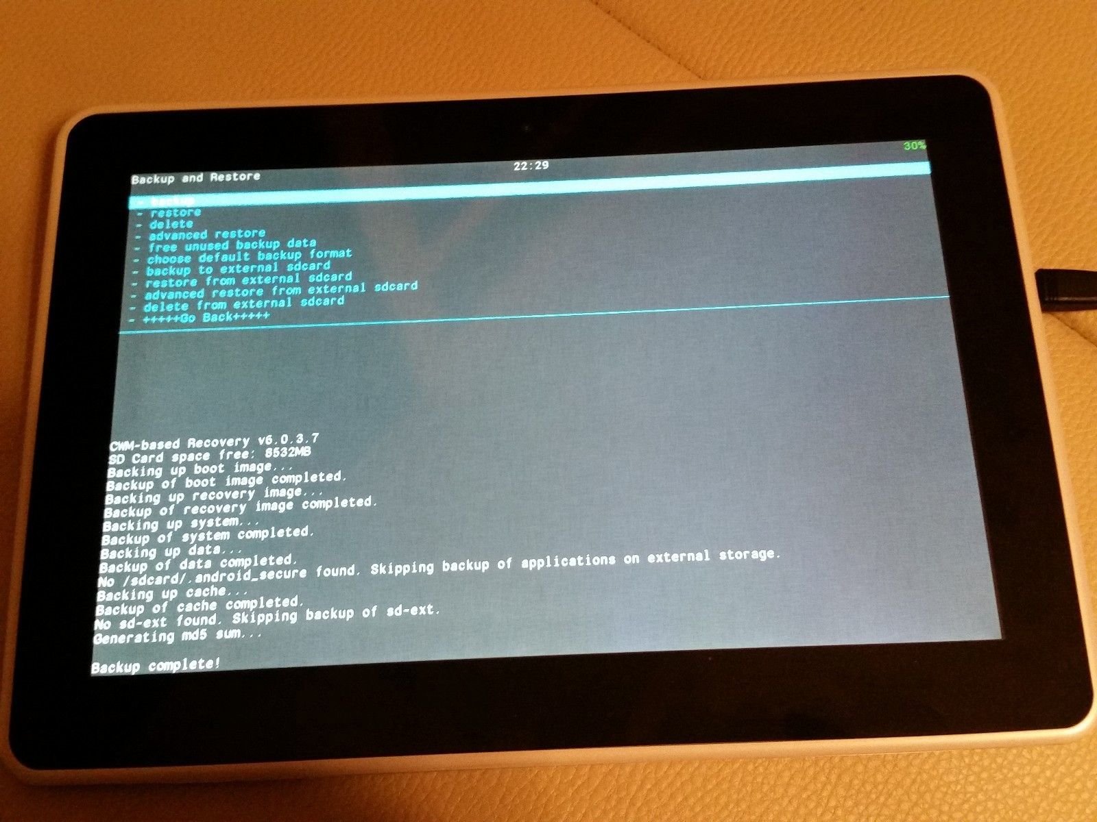

Mein Backup ist durch. :smile:
Wie Pio schon zeigte, ist ein Backup auf die externe SD von Haus aus möglich. Bei mir hat das vollständige Backup eine Größe von 2,28 GB.
Auch ein Restore von der External SD wurde angezeigt und angenommen.
Also..... Alles perfekt! :smile:
