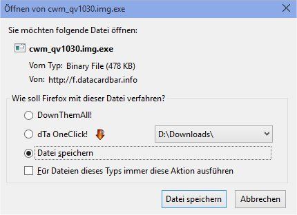

Hmmm, hab´s eben mal am PC getestet und bei mir wird die CWM auch als "cwm_qv1030.img.exe" runtergeladen:confused2:
Wie dem auch sei, benenne sie mal in "cwm_qv1030.img" um, dann sollte es klappen:)

Nein, hat er sicher nicht, denn wie schon geschrieben, wird das File bei mir am PC auch als "cwm_qv1030.img.exe" geladen, siehe Screenshot. Übrigens, wenn man die CWM am Tablet läd, dann stimmt die Dateiendung.

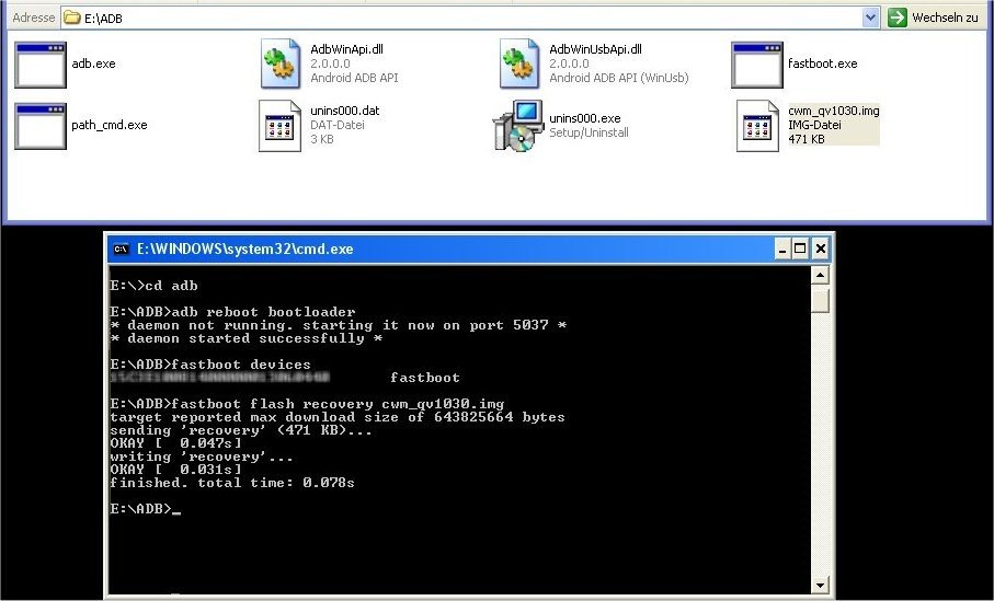

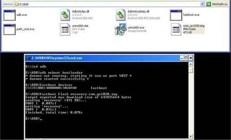

Schade das es per ADB nicht geklappt hat. Hatte es vorhin auch noch einmal getestet.... Funktionierte ohne Probleme:
