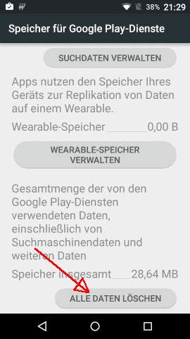

hm, nicht nur den Cache löschen sondern alle Daten bei den Google-Play-Diensten.
Ansonsten ja, ich selbst nutze K-9 mit einem GMX und einem GMail-Konto.
