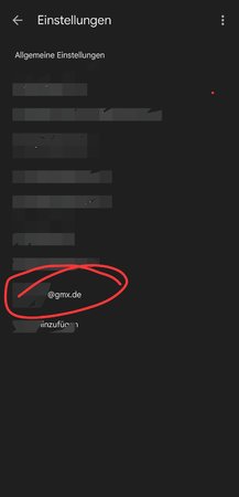

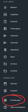

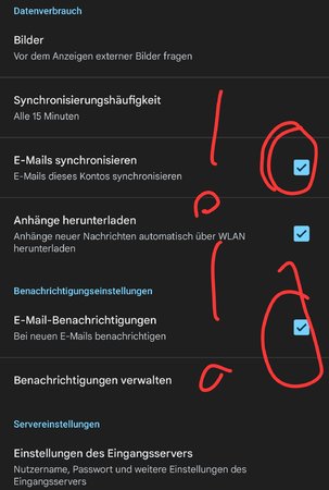

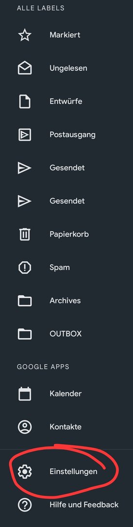

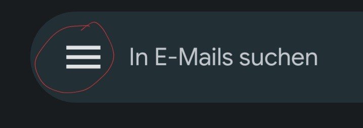

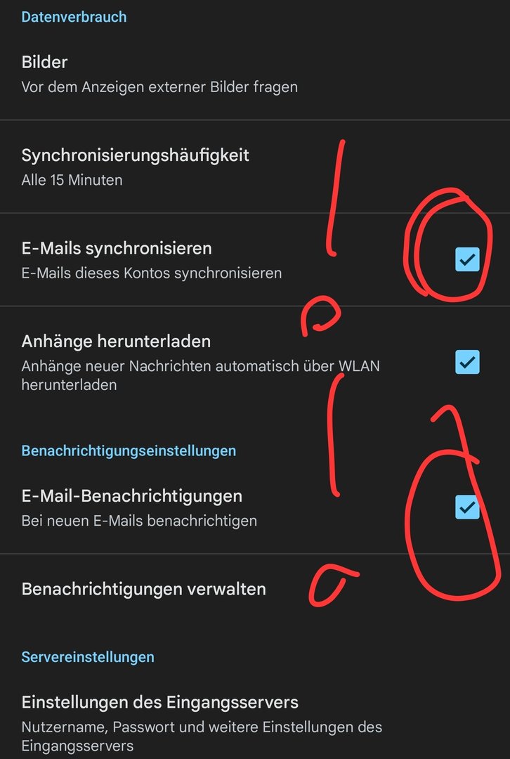

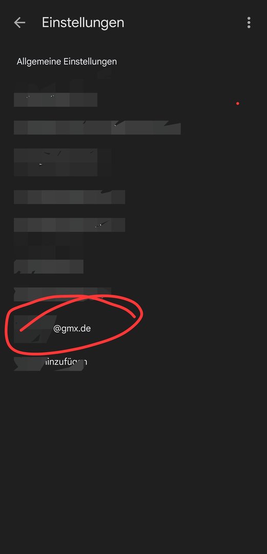

@joshia
@Dagomys
Schaut mal, ob bei Euch in Gmail die folgenden Einstellungen aktiv sind:
Screenshots
Grüße
Raz3r
Hi,
alles richtig eingestellt. Hat alles nichts geholfen. Ist echt nervig. Ich werde mal bei Samsung nachfragen, ob das irgendwie an dem letzten Update liegt.

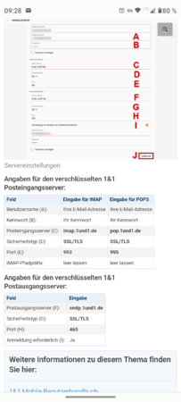

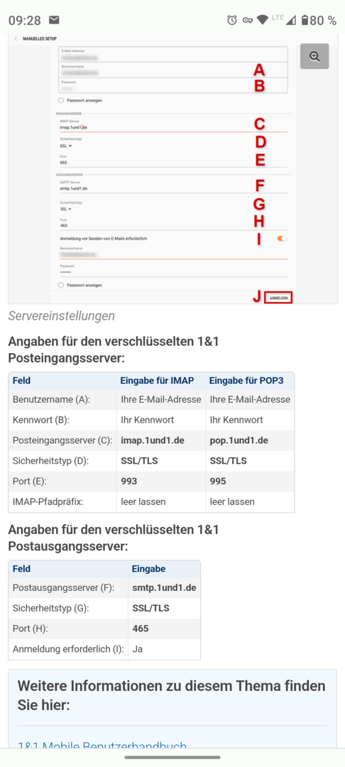

Moin . Bin seit 01.08.23 1&1 DSL Kunde .
Neue Emails 1&1 erstellt und in Gmail eingepflegt .
Hat 1 Tag funktioniert . Nun nicht mehr .
Kommen keine 1&1 Mails mehr an .
Alle Einstellungen überprüft.
Imap Server vom Bild genommen
