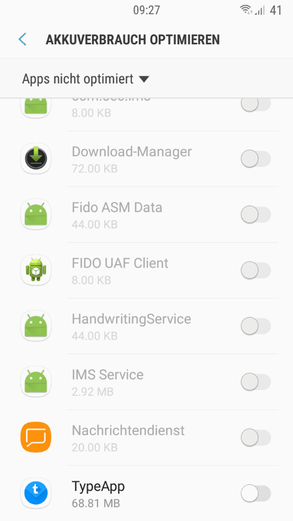

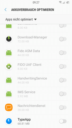

Hatte ein ähnliches Problem mit meiner Email App "TypeApp" mit der ich meine Email stündlich automatisch checke. Seit dem Nougat Update hat dies nicht mehr zuverlässig funktioniert.
Ich habe herausgefunden dass es an der neuen Doze Funktion liegt, der die App's in einen Tiefschlaf versetzt. Jetzt habe ich in der Gerätewartung bei den Akku Einstellungen meine Email App auf NIE optimieren gesetzt.
