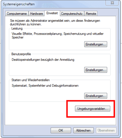

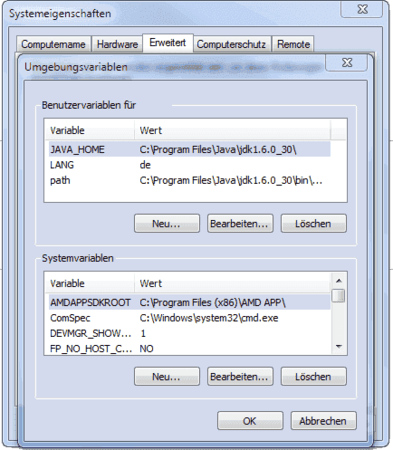

Wie der Kollege schon schrieb 1.6 ist die richtige Java-Version:
JAVA_HOME = C:\Program Files\Java\jdk1.6.0_30\
path = C:\Program Files\Java\jdk1.6.0_30\bin\;C:\Android\android-sdk\platform-tools\;C:\Program Files\Java\jre6\bin\
