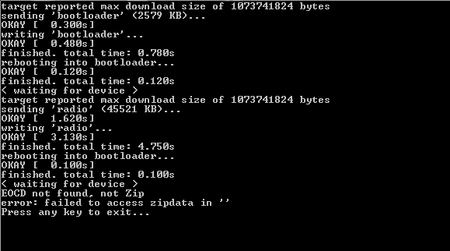

Hi! Ich wollte gestern mein Nexus 5 (aktuell CM11 Android 4.4.4) auf Android 5.0.1 Stock via Factory Image und ADB Tools flashen.Leider kommt bei mir immer diese Fehlermeldung(Bild) in der Windows Eingabeaufforderung.Habe natürlich das Gerät im Fastboot Modus mit USB-Debugging aktiviert.Wie kann ich diesem Fehler beheben?
Danke schon einmal im Voraus!

Wird denn fastboot devices überhaupt erkannt?
JA
