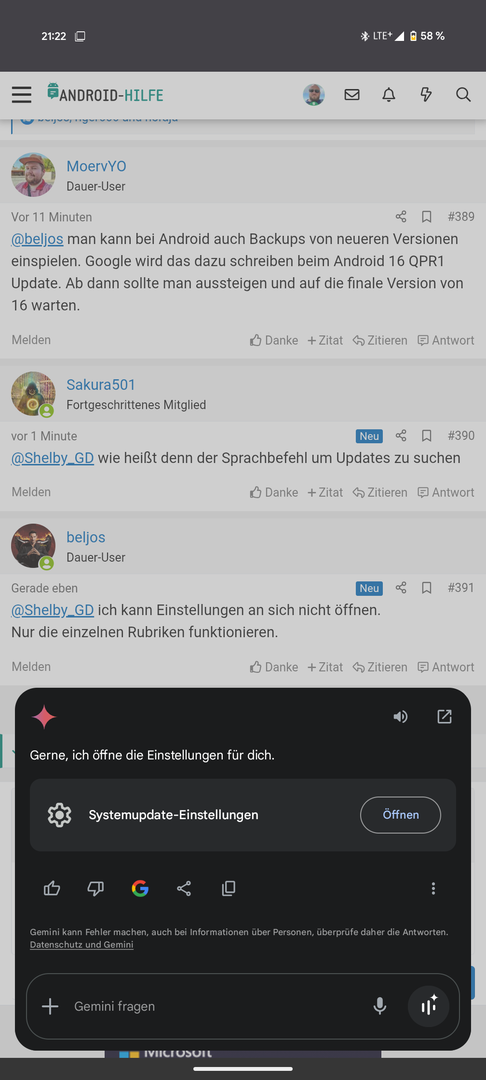

du kannst die Einstellungen über Gemini öffnen, zumindest funktioniert es bei mir und somit auch nach Updates suchen👍 also ich kann so alles öffnen ohne das sich was schließt.
Wenn jmd eine andere Lösung hat womit sich das ganze Perlen lösen lässt, dann her damit.

@Shelby_GD wie heißt denn der Sprachbefehl um Updates zu suchen
@Shelby_GD ich kann Einstellungen an sich nicht öffnen.
Nur die einzelnen Rubriken funktionieren.
Danke für dein Tipp.

@Sakura501 z.B. öffne Akku Einstellungen

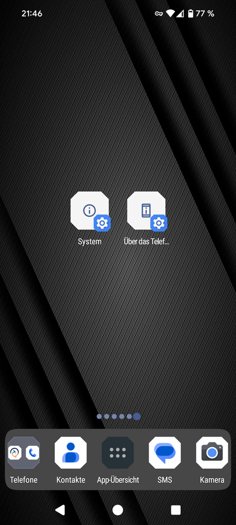

Hier die Lösung wie man zu System in den Einstellungen kommt.
Ein Widget erstellen, dort Einstellungen suchen und in der Einstellungsverknüpfung System auswählen und ihr kommt wieder zu den Softwareupdates.
