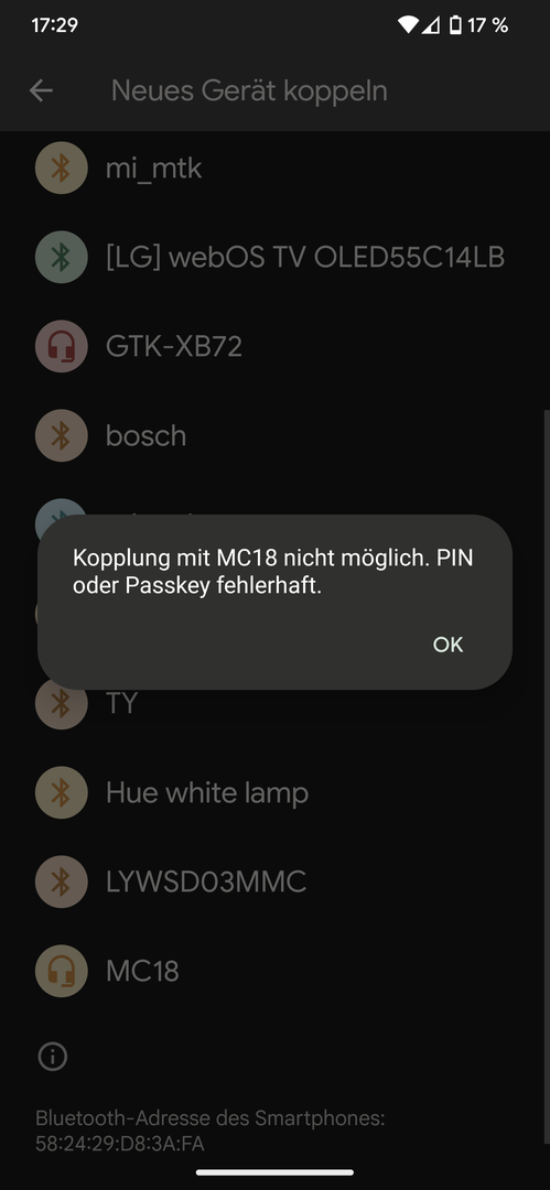

Ich habe seit einer Woche ein neues Pixel 6 Pro. Am Montag wollte ich es mit dem Auto per Bluetooth verbinden was nach etlichen Neustarts der Geräts nicht klappte. Smartphone auf Werkseinstellungen zurückgesetzt und dann hat es auch erst ca beim 15 mal geklappt.
Heute wollte ich meine Bluetooth Box verbinden und es kam der Fehler daß der Pin oder passkey fehlerhaft sei (siehe Screenshot).
Darauf hin habe ich mir unser Karaoke Mikrofon geschnappt um dort die Verbindung zu testen. Fazit: der selbe Fehler.
Hat jemand einen Tipp? Wäre euch sehr dankbar

Jänner update drauf? Google hat anscheinend damit bei Bluetooth ziemlich Mist gebaut

Das Februar Update hat leider nichts gebracht, zwar hab ich es gestern geschafft mein Smartphone mit dem Autoradio zu Koppeln aber andere Bluetooth Geräte bekomme ich nicht verbunden. Hab es am Echo Show, Bluetooth Box und Notebook versucht. Bekomme immer wieder die Meldung daß der PIN oder Passkey verkehrt sei.

Hab eben ein paar Tests mit dem Pixel 7 Pro meiner Frau durchgeführt. Hat genau das selbe Problem wie mein P6 Pro,... Der PIN oder Passkey ist fehlerhaft. Egal ob ich mich mit der Soundbox oder Alexa verbinden will.

Was passiert im abgesicherten Modus?

Tatsächlich lassen sich alle Geräte im abgesicherten Modus ohne Probleme Koppeln. Mehrfach entkoppelt und wieder neu gekoppelt.
Also steckt wohl noch irgendwo Software mäßig der Wurm, stört mich aber nicht da ich ja jetzt mit deinem Trick jedes Gerät über den abgesicherten Modus koppeln kann 😁

Tagchen, hat geklappt im abgesicherten Modus, super Tipp, vielen Dank :))
Merkt euch eure Homescreen Einstellungen bei mir waren die Widgets weg und andere Appanordnung.
