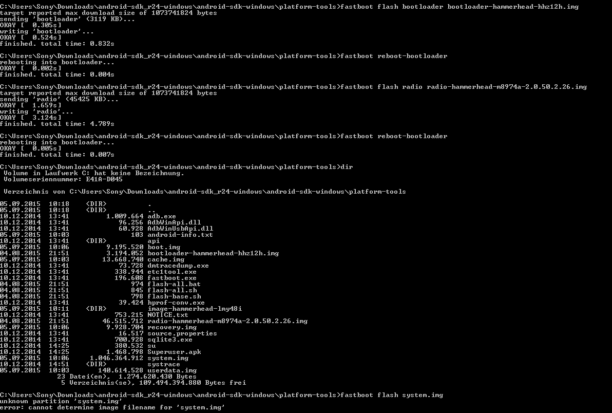

Hallo Helfende,
nach der Eingabe von.
fastboot flash system.img
erhalte ich die Meldung
unknown partition `system.img`
error: cannot determine image filename for `system.img`
Was kann das sein?
Ganz sicher, dass du die Anleitung komplett verfolgt hast? Poste ggf. mal nen Screenshot des Konsolen-Fensters...
Reaktionen: heiko_rueg
ja sicher ist man sich ja nie...Die Hoffnung ist ja, das man was übersehen hat und die Lösung dann sehr einfach ist...
fastboot flash system system.img
edit: warum liegt das ganze zeug eigentlich im platform-tools odnder? ist das nicht etwas unübersichtlich ?

sehr schön... Danke für den Hinweis...ich versuchs nochmal
edit: Supi, das war der oder um es auf den Punkt zu bringen mein Fehler. Danke allen die geholfen haben..
