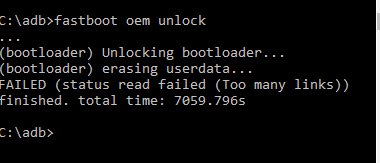

[doublepost=1456770203,1456770068][/doublepost]Hab jetzt mal abgebrochen, dabei gings so weiter: Bild1

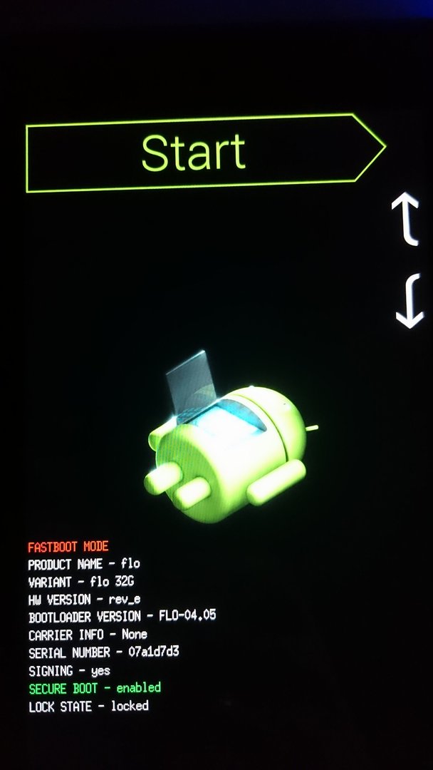

[doublepost=1456770777][/doublepost]Hier wäre nochmals ein Screenshot von meinem Bootloader, da steht aber 32g Speicher, also sollte der nen treffer haben würde er das doch nicht anzeigen oder? Bild2

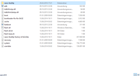

[doublepost=1456770936][/doublepost]So sieht mein ADB Ordner aus Bild3
Und weiß jemand ob der Patient noch zu retten ist? Oder alle Hoffnungen dahin?
Hast du es einfach nochmal probiert?
Na selbstverständlich, keine Veränderung habe den Erase User Data auch ca 4 Stunden laufen lassen
Ich würde mal Google anwerfen und nach der Fehlermeldung schauen. (status read failed. too many links)
Spuckt bei mir einige Ergebnisse aus. Evtl. ist da etwas dabei..
Naja, mein Bootloader bleibt ja trotzdem locked, die Ergebnisse bei Google beziehen sich scheinbar da drauf, das es trotz dieser Fehlermeldung geht. Bei mir kam sie ja nachdem ich abgebrochen hatte und nicht von alleine.
