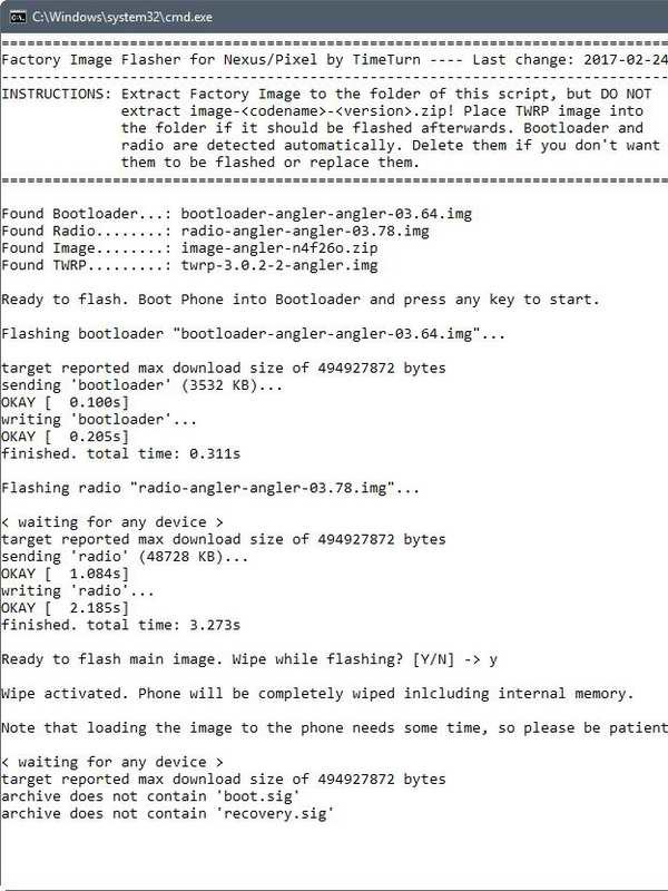

Ich hab mal ein kleines Script gebastelt, das einem das Factory Image automatisch flasht.
Dazu einfach das Archiv von Google in einen Ordner entpacken

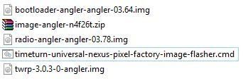

und das Script in den Ordner packen. Anschließend noch den Pfad anpassen und los geht's.

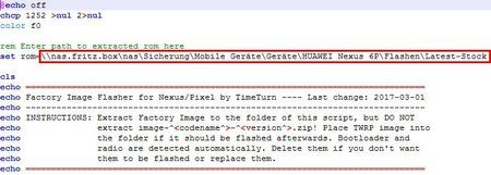

Ich wollte den Pfad noch automatisch erkennen lassen (%~d), aber so reichte mri das erstmal und ich bin nicht sicher, ob das Scritp dann noch mit UNC-Pfaden klarkommt - daher hab ich das beim manuellen Pfad belassen.

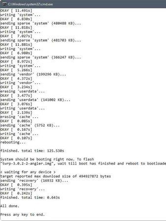

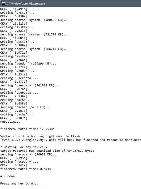

Viel Spaß beim testen :) - bei mir klappt es bisher problemlos. Manchmal zickt das Script beim Erkennen der Komponenten (Bootloader, Radio..) dann besser erstmal schauen, ob das korrekt entpackt wurde - die Abfrage scheint nicht immer sauber zu funktionieren.
Ist nix besonderes, aber mir erleichtert es die Arbeit :D
Ach ja, wenn ihr ein TWRP in den Ordner packt (IMG-Format) bietet das Script an, dieses zu flashen. Muss das übliche Format haben, also twrp-<version>-<codename>.img.

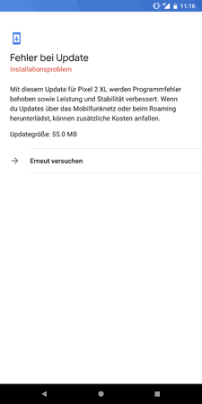

Habe mich von der Beta abgemeldet und dann das Update installiert. Nachher wollte ich manuell mit deinem Script auf den Juni Patch. Es zeigt keine Fehlermeldung.
Jetzt kann ich das reguläre OTA welches mir angeboten wird nicht installieren.
Hast Du gerootet?
Nein
Hmmm dann wüsste ich auch nur, aktuelles Factory Image laden und nochmal drüberflashen. Am Besten einfach das originalscript nehmen und dort "-w" aus dem Parameter für den Sideload-Befehl entfernen. Anschließend ins Recovery booten und manuell wipen. Dann Bootloader wieder schließen, dann sollte alles wieder klappen.
Warum mein Script da gezickt haben soll, weiß ich aber nicht, denn an sich hätteste dann erst garnicht ins System kommen dürfen.
Reaktionen: turbo1781
@TimeTurn Danke für deine Hilfe. Konnte es per Sideload nun installieren. Vielleicht war es auch weil der Bootloader noch critical geunlocked war.
