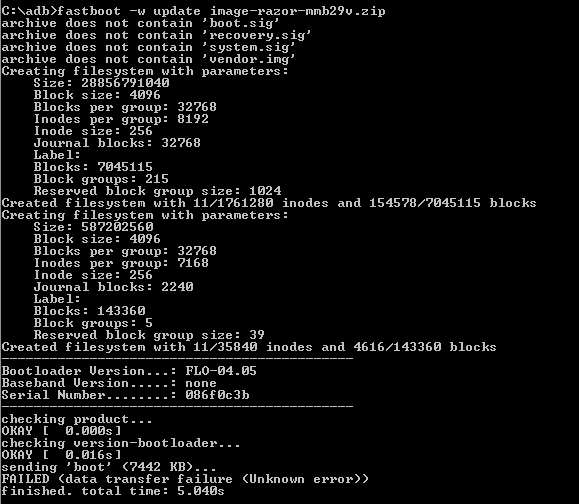

So. Manuell probiert, flash-all, Nexus Toolkit. Alle varianten scheitern an boot.img (wie auf dem Bild).
Tipp?

Mal anderen computer und anderes kabel probiert?

fastboot -w update img....zip?
Was ist denn das für ein Befehl? Warum führst du nicht mal die Befehle aus, die im Startpost aufgeführt sind. Einen nach dem anderen?

@papayayoghurt Oooh man. Ist das möglich? Sitze verzweifelt seit 2 Tagen, und es will einfach nicht. Jetzt nach denen Tipp andere Kabel genommen- erste versuch- läut. :cursing::crying::thumbsup:
Vielen, vielen dank!

Mittlerweile alles mögliches versucht, was im Netz zum finden ist. Deswegen steht ein andere Befehl, Fehler war dasselbe.
Danke an alle die mir geholfen haben!
Manchmal kann es so einfach sein! :)
Jetzt, wo man die Fehlermeldung genau sieht, ist die Sache auch klar. Bei einem "Data transfer failure" ist es zu 99,9% das Kabel...
