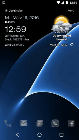

So, habe es nach #1 gerootet usw., hat auch soweit alles geklappt.
Bringt wohl einen "Riesenvorteil" das ganze.......Akkustand bei über 4000%....hält wohl jetzt ein wenig länger?! ;-)
Einer eine Ahnung woher das kommt?
Ich habe schon im abgesicherten Modus gebootet, also ohne Drittanbieter-Apps, ist das gleiche Ergebnis.

Da gab es in der Vergangenheit mal Probleme bei gewissen SuperSU/Kernel Kombinationen.
Hab den SU gewechselt von "BETA-SuperSU-v2.68-20160228150503" auf "SuperSU-v2.65-20151226141550", ist aber das gleiche.
In den aktuellen SuperSU Versionen sollte das boot.img vorab nicht mehr notwendig sein.
Ergo würde ich mal das Stock boot.img flashen (unmodifiziert) und es nochmal versuchen.
Das werde ich mal machen, habe schon daran gedacht.
Ich habe eben festgestellt das unter den System-Einstellungen der "Akku" gar nicht mit aufgeführt wird! (???)
Die im ersten Post beschriebene Root-Methode ist im Grunde veraltet und galt nur als experimentelle Methode, als Marshmallow neu rauskam.
