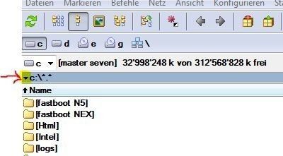

Probiere sonst mal mit dem Total Commander auf Windows 10
Ich hatte bis heute noch nie Probleme damit und mache alles nur mit diesem Tool.
Viel Erfolg.
Nachtrag:
Damit du dein Handy siehst, musst du auf das kleine Dreieck Clicken und anschliessend auf Computer.
Danach wird dein Nexus 5 oder 10 angezeigt.

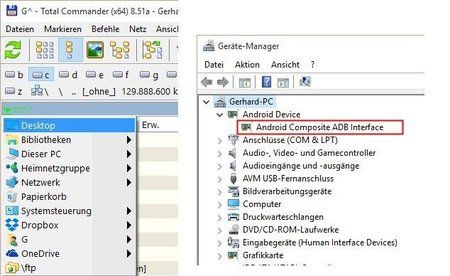

auch ich arbeite mit beiden File Browsern. Sowohl mit dem TotalCommander als auch mit dem Speedcommander. Bisher lief das ja auch so wie du das dargestellt hast. Nur jetzt wird es leider nicht so dargestellt. Wenn ich das Nexus 5 in den Computer stecke wird nur das Laden aktiviert, während sonst die Dateiübertragung möglich war. Ich habe auch schon einmal das USB Debbuging unter Entwickler ausgestellt, aber es ändert sich nichts daran. Auch die original Google USB Treiber habe ich schon einmal wieder neu installiert. In dem Gerätemanager wird nur noch eine Darstellung nach dem Einstecken des Nexus 5 verändert. Ich habe beides einmal in eine Screenshot gepackt.
Was mich nur wundert ist, dass ich bei Einstecken von den Nexus Geräten (5 + 10) das Problem habe und beim Einstecken meines alten SGS2 (Android 4.1.2) keine Veränderungen festgestellt habe. Eingesteckt und schon wird es mir in der PC-Ebene als GT1900 angezeigt. So wie es eigentlich mit dem jeweiligen Nexus auch war.

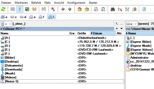

Ich habe heute mal testmässig von einem Windows7 auf Windows10 das Update gemacht.
Kein neuer Treiber und gar nichts installiert. Mit dem TC komme ich nach wie vor auf mein Nexus-Gerät.
