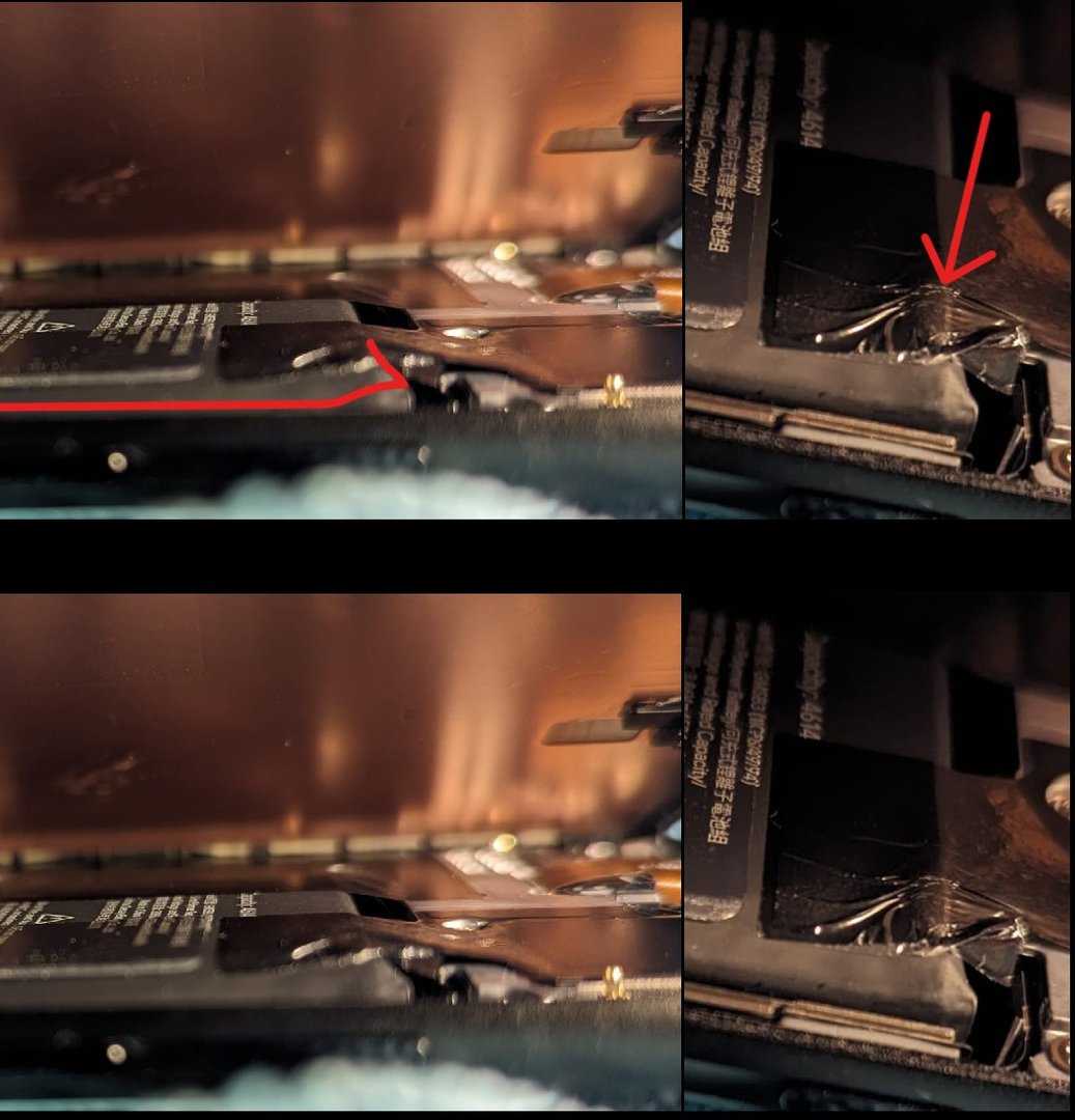

Joa, schaut man genau hin, wölbt sich auch der Akku bereits und zwar genau an der Stelle rechts oben an der "Druck ausüben" hilft. Nach 2,5 Jahren. Respekt...
interessant, weil dort kein Akku ist.
Wie siehst du da bei genauem hinschauen eine Wölbung des Akkus?
Als ob jemand won der Seite reingestochen hätte. Dabei das Tape weggedrückt.
Aber die Wölbung sieht man sehr deutlich. Passt jetzt sehr gut zum "Druck ausüben".
Au weia...
die sicherlich komplett normal ist.
beim öffnen des Gerätes?
nein, das Display sitzt doch problemlos und darum geht es ja nicht.
der Akku drückt weder das Mainboard hoch noch irgendwie auf den Annäherungssensor.
Vor mir hat niemand das Gerät geöffnet. Das wurde vor 2,5 Jahren neu gekauft.
Ich habe ein sehr kurzes Plektrum aus dünnem Plastik benutzt, da nicht weiter reingeschoben wurde,
als 1mm hinter die Klebekante. Aber gut, ich will es nicht ausschliessen.
Der Akku sieht von der Seite aus wie eine Sprungschanze! Ich bekomme das Display nicht mehr gearde aufgelegt.
Man sieht den "Abdruck" der oberen rechte Akku-Ecke in der Folie des Displays.
Der Sensor funktioniert wenn ich unter dem Displayglas etwas darüber halte.
Der Sensor funktioniert NICHT durch das Displayglas, wenn ich etwas darüber halte.
Ab 1:40 genau DAS. Akku an oberer Ecke aufgebläht.
Und genau dieselbe Eindruckstelle/Delle in der bronzenen Displayfolie. Super Google! :p
Auch sein Klebestreifen an der Stelle, sehr ähnliche Deformationen.
dafür wird Google wohl kaum etwas können.
Das kann dir bei jedem Hersteller passieren.
Bei der Masse an Akkus sind solche kleinen Defekte sicherlich unvermeidbar.
Mögliche Erklärung wäre wohl, dass es einen zu großen Abstand zwischen Display und Sensor gibt, wodurch der Sensor nicht mehr richtig durch das OLED Panel arbeiten kann.
Dann dürfte aber auch dein Display vor dem öffnen schon nicht mehr flach gewesen sein sondern leicht gewöbt?

maik005 schrieb:
wie kommst du darauf?
So einen krassen Spalt wie im Video hatte ich ganz sicher nicht, aber meine spontane Öffnungsaktion hat mich darauf jetzt leider nicht so genau drauf achten lassen. Es ging alles so schnell. xD Ich hatte eigentlich auch gar keine Lust. Es ist auch immer in einer Klapphülle und ich habs rausgenommen, leicht angewärmt und losgelegt.
Schreibtischlampe, dunkler Raum. Jetzt würde ich aber davon ausgehen das da schon "etwas Platz" war. Ja.

So, besten Dank für den iFixIt Link. Bis auf das lästige Entfernen der Klebereste am Gehäuse und am Display (boah!):1f621:
hat alles super funktioniert. Der Akku hat für knapp 3 Stunden geladen, entlädt sich jetzt etwas schnell, aber das scheint wohl so zu sein und in ein paar Tagen schaue ich, wie der neue Akku sich schlägt. Annäherungssensor funktioniert auch wieder einwandfrei. =)
