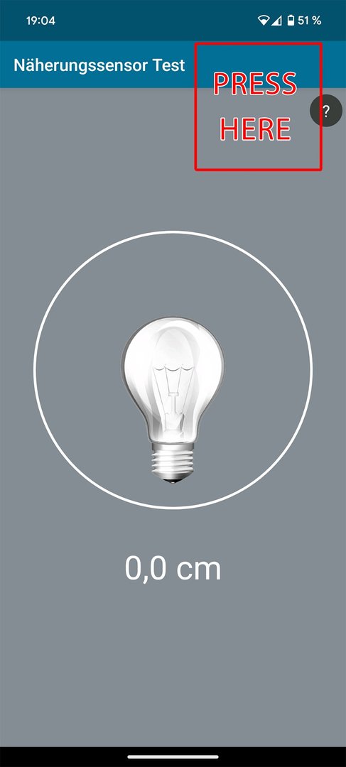

Je nach "Sensor Test App" wird bei mir der max Wert (5cm) oder min Wert (0cm) angezeigt.

Ich habe nämlich jetzt einfach mal etwas Druck an der Stelle der Kamera (und drumherum) ausgeübt und konnte den Wert in der Sensor Test App so von 5,0cm auf 0,0cm umstellen.
Was selbstverständlich wieder dazu führt, das Whatsapp Sprachnachrichten nun wieder nur mit schwarzem Display wiedergegeben werden, über die Hörmuschel.
Weiteres Drücken in dem Bereich der Kamera führt während der abgespielten Sprachnachricht dazu, das das Display zwar schwarz bleibt, aber die Sprachnachricht dann über Lautsprecher wiedergeben wird.
Das heißt, da sitz etwas locker. Genau dieses Phänomen findet man ebenfalls im Netz zu den Pixel Geräten und ich sprach ja oben "Plastikteile" und "Heißluftfähnarbeiten" an.

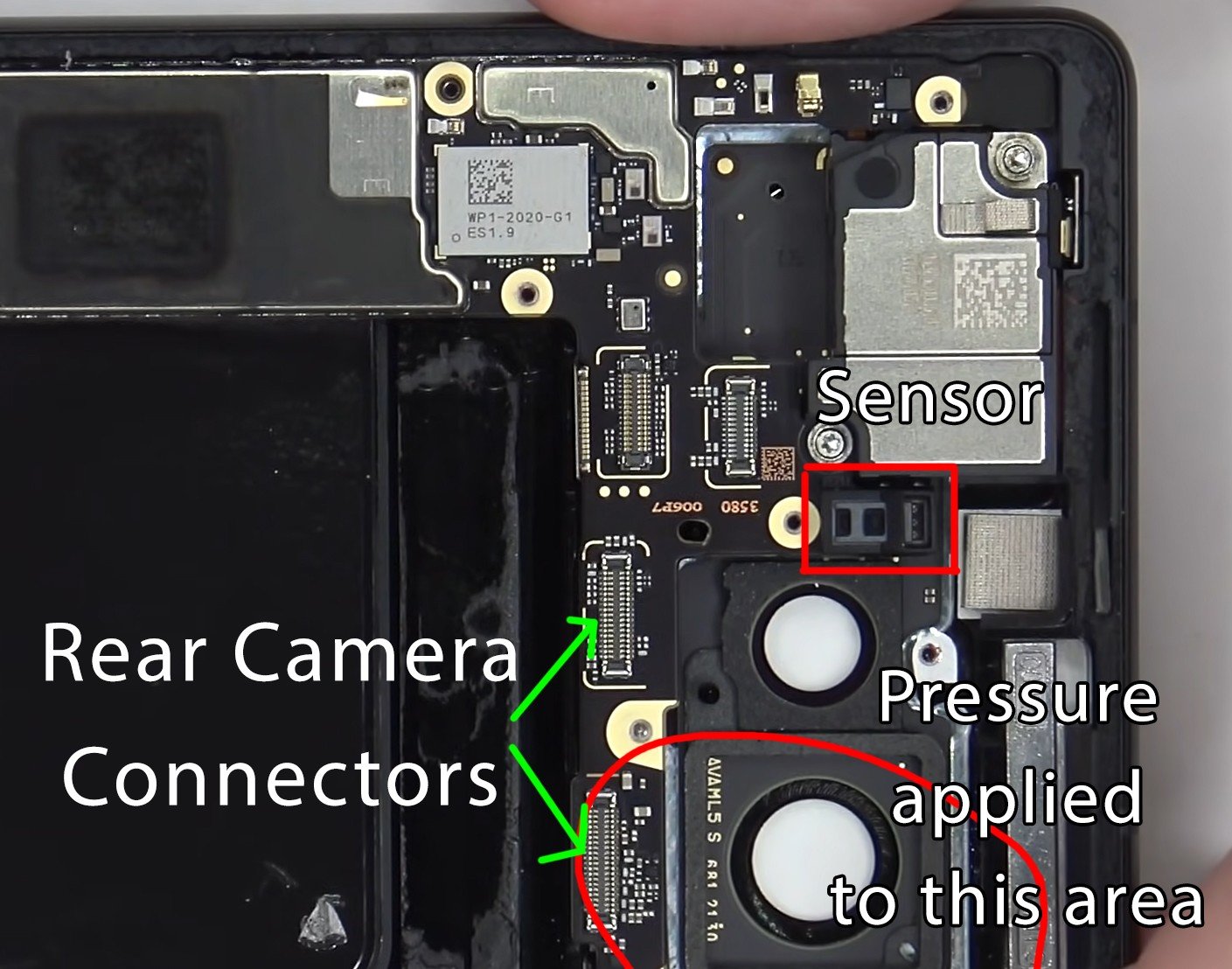

Hier noch ein Beitrag von iFixit: (Pixel 6 - Mai 2023)
BEANTWORTET: Why is the screen glitching when I make a call? - Google Pixel 6
Ja, nicht die ganze Welt ist betroffen, aber diese Sensoren oder aber die Verarbeitung einiger Pixel Gerät, scheint hier somit ursächlich zu sein. Ärgerlich.
So doof es klingen mag, ich habe jetzt mal wirklich richtig kräftig links und rechts von der Kamera Druck mit den Daumen ausgeführt.
Ja, verdammt kräftig! Denn "festes Drücken" hatte zuvor nichts bewirkt, außer der einmaligen Sensoränderung.
Normalerweise würde ich niemals so stark auf ein Smarthpone Display drücken.
Und was soll ich sagen, der Sensor funktionierte plötzlich. (aber nur für ein paar Minuten!):1f632:

@E551
der Sensor ist ja direkt auf das Mainboard gelötet.
Möglicherweise gibt es da Probleme mit einer Lötstelle.
Die Probleme kann man aber nicht mit einem Heißluftfön o.ä. lösen.

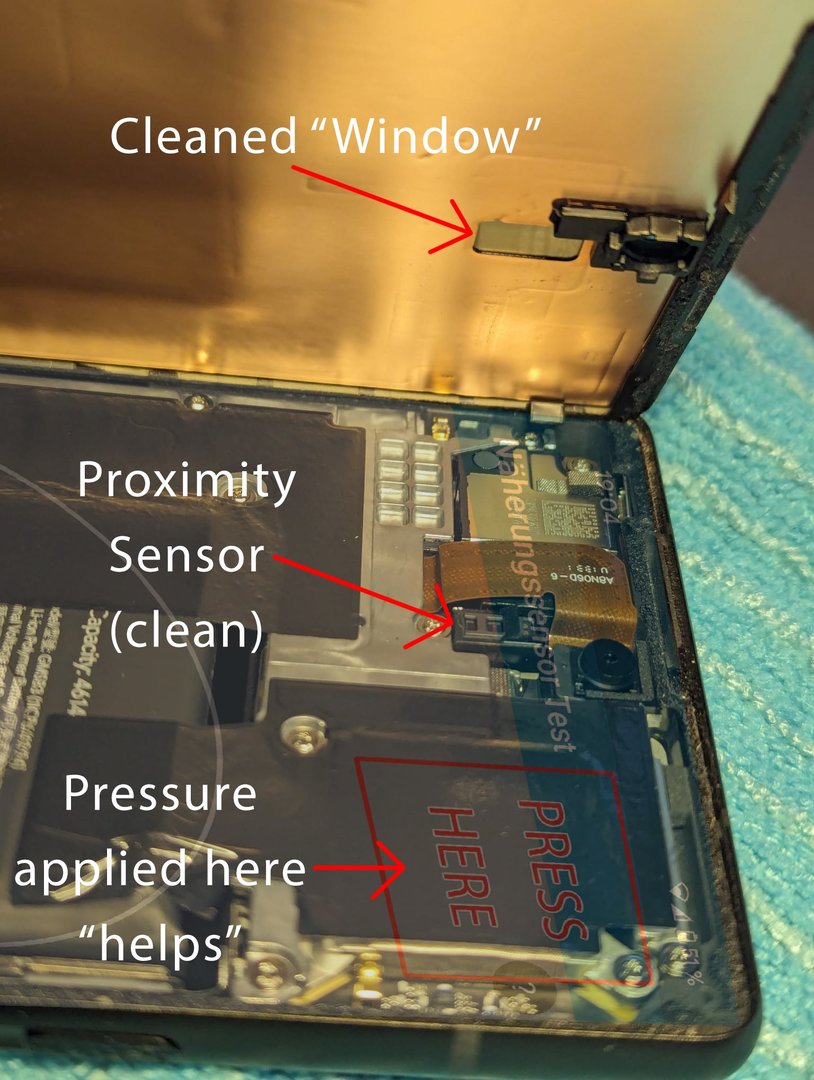

Der Heißluftföhn aus dem Beispiel, diente ja nur dazu um das Display anzuheben um ein "Stück Plastik" zwischen Display und "Annäherungssensor(kontakten)" zu stecken. (?) So wird halt auch zusätzlicher Druck aufgebaut, um den Sensor dann vermutlich besser auf die Lötstellen zu drücken. Dazu habe ich aber weder ein Video noch eine bebilderte Anleitung finden können.
Der Sensor liegt beim 6'er wohl ganz dicht rechts unter der Kamera, unter dem Display:

Noch während des Schreibens hat der Sensor wieder aufgehört zu funktionieren. So viel dazu.
Drückt man kräftig auf besagte Stelle, funtkioniert der Sensor.

Das sieht soweit alles sauber darunter aus.
Da wo ich kräftig draufdrücke, ist aber nicht der Sensor...
