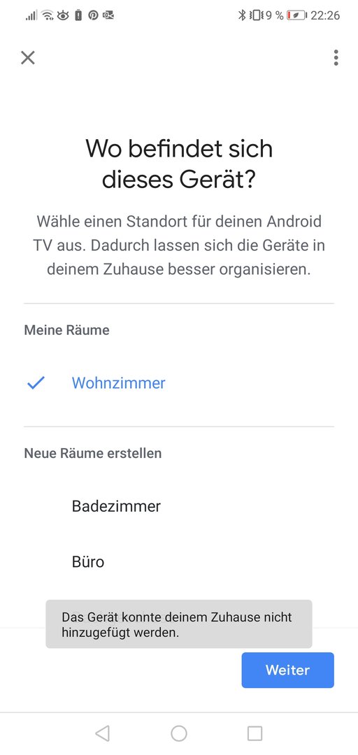

Nun wollte ich unseren Thomson android tv auf dem ich mit demselben Google Konto angemeldet bin auch dem Wohnzimmer zufügen. Er zeigt mir das Gerät auch an aber sobald ich es einem Raum zufügen möchte bekomme ich die Fehlermeldung " das Gerät konnte deinem Zuhause nicht hinzugefügt werden"

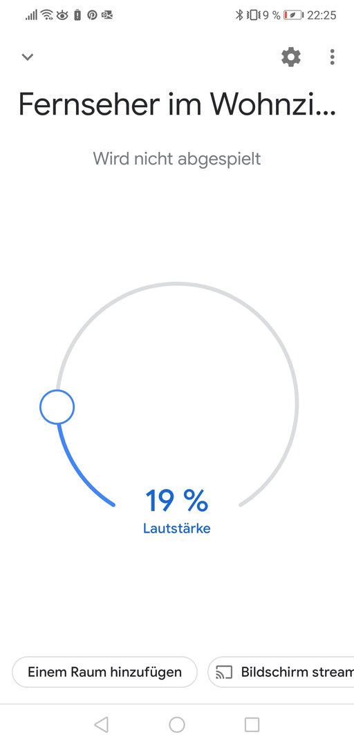

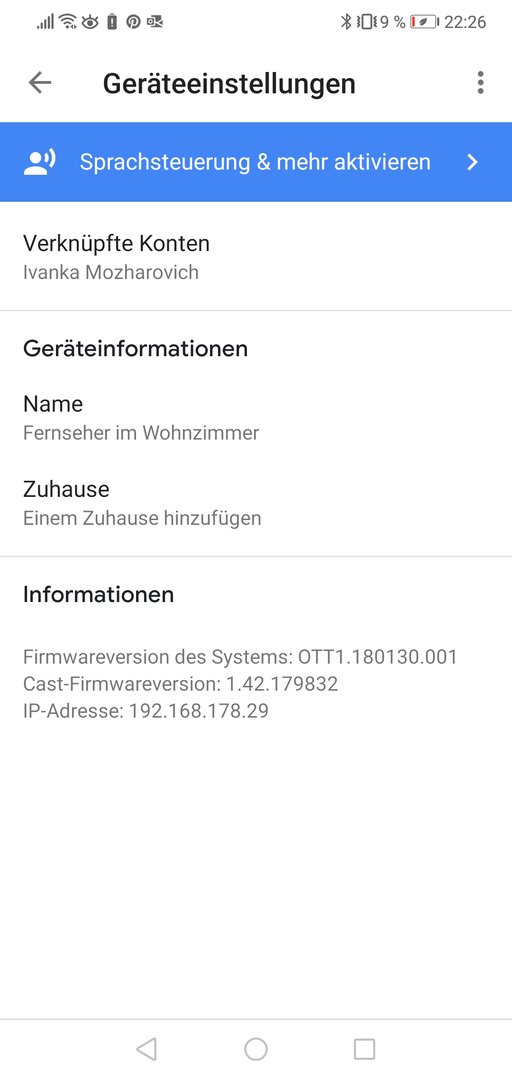

Nach langem Suchen habe ich festgestellt wenn ich in der Google home ab beim Fernseher im Wohnzimmer auf Geräteeinstellungen oben gehe zeigt er mir bei verknüpfte Konten: Ivanka Mozharovich an 😲😱 ich kenne weder eine ivanka noch kann ich sie löschen noch finde ich die bei dem verknüpften konto im Fernseher... Hab mich schon überall abgemeldet und neu wieder angemeldet aber ich werde diesen blöden Namen einfach nicht los... Was kann ich tun? Kann ich mich an Google oder an den TV hersteller wenden oder bin ich einfach zu blöd 🙈

Hab mal paar Bilder angefügt...
Gruß Melanie

es hilft vermutlich gar nichts, aber ich habe exakt das gleiche Problem. Glaube bald, dieses 'Konto' ist irgendwo deep dark im TV verdrahtet. Man sieht es meines Erachtens innerhalb des Android TV Menüs an keiner Stelle. Sichtbar wurde es bei mir auch erst über die Google Home App auf dem Phone. Identische Fehlermeldung. Zuordnung zu meinem Konto oder Löschen funktioniert nicht. War auch schon halb am verzweifeln. Habs jetzt aufgegeben...keine Ahnung in wie weit dieses komische Konto überhaupt relevant ist. Achso... TV ist auch Thomson. Denke da hängt das Problem.

Genau. Ivanka Mozharovich. Ich bin auch kurz davor den TV wegzukegeln. Ist übrigens ein 55UD6404. Fing nach 4 Wochen an, ständig Android durchzustarten, hab dann irgendwie auf Werkszustand zurück gesetzt .. frag mich nicht wie ... irgendwie mit FB beim hochfahren, da kam dann ein reset Menü. ...Alles wieder neu eingerichtet.. TV läuft wieder, aber immer noch diese Konto. Und ... ab und zu schaltet der TV planlos in den Geschäftsmodus oder startet im abgesicherten Modus ...Werde jetzt auch mal versuchen Thomson zu kontaktieren, hatte das aber glaube ich schon mal ohne Erfolg versucht.

ich habe genau das gleiche Problem (selbes Phantom-Konto, Ivanka Mozharovich) mit einem TCL Smart TV den ich vorgestern gekauft habe. Google ist absolut null Hilfe, wobei das Konto Nnur auf meinem Google Home App sichtbar ist, nicht auf dem Fernseher selber. Hatte jemand mit diesem Thema mehr Erfolg als ich?

Hier ein anderes generisches Konto "Faisal Shehzad”
TCL tv with android 7 “unable to put device in your home” - Google Nest Help
