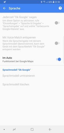

Moin bei meinem S9+ lässt sich OK-Google nicht mehr aktivieren...
Im Assistent unter Einstellungen - Smartphone - Per Spracheingabe Hilfe von Voice Match erhalten
Ist alles ausgegraut... und da steht:
"OK Google"-Erkennung
Um diese Option zu aktivieren, rufe
"Einstellungen" > "Sprache & Eingabe" >
"Spracheingabe" aus und Wähle "Verbesserte Google-Dienste" aus.
Wenn ich das tuhe finde ich unter "Sprache & Eingabe" keinen Punkt "Spracheingabe"
Unter Apps - 3-Punkte oben - Standard-Apps - Geräteassistenz-App - Geräteassistenz-App ist Verbesserte Google-Dienste gewählt und hinter dem Zahnrad gibt es "Voice Match" und da ist wieder alles wie oben ausgegraut...
Wie bekomme ich das "OK - Google" wieder aktiviert? Hatte es sehr lieb gewonnen, gerade im Auto...
Vielen Dank für Eure Hilfe!
Edit:
Unglaubliche... Jetzt hab ich es... Es war das blöde Bixbie oder wie das heißt... Wenn man damit rum spielt, wir das OK Google abgeschaltet...
Keine Ahnung wie ich das jetzt hinbekommen hab.. Hab versucht Bixbie anzuschalten und dann ging das OK Google plötzlich wieder...
Hatte vorher das S7, da gab es das Bixbie noch nicht, hab daher damit auch keine Erfahrungen...
