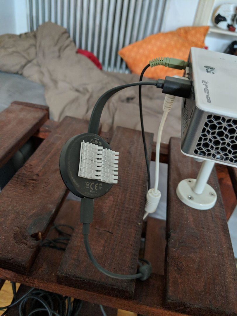

Ich habe jetzt den zweiten Chromecast (erster beim Media Markt umgetauscht). Der erste wurde mega heiß und stürzte dann ab oder hörte einfach auf zu streamen.
Der zweite wird auch heiß, aber ich habe passive Kühler dran gebastelt (eBay, 5€ oder so). Das bringt ein wenig was, die Hitze wird z.T. ordentlich abgeleitet ... glaub ich zumindest.
