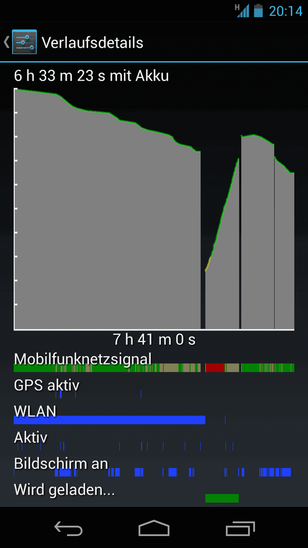

Hallo so hab mein Gnex seit fr. abend wieder in Benutzung hab ca 11 mal telefoniert, zuhause und auf der Arbeit, alles OK keine abstürze nur 3 mal ging dass display danach nicht mehr an erst nach ca. 30-60 sek. ging es wieder!
Heute war ich unterwegs bei bekannte zuhause und jedes mal als ich das Gnex aus der Hosentasche holte ging es nicht mehr an auch bei langem drücken der powertaste hat nichts vibriert ging nur noch Akku raus!
Im auto unterwegs muss sich das Handy komplett verabschiedet haben nach dem starten ist die Akkuanzeige von ca. 70% auf 24%, hab dann geladen, während dem laden ist es einmal neu gestartet , und auf Heimweg ist es wieder abgestürzt! Werde es morgen noch mal ein schicken zum 3 mal!!:mad:
